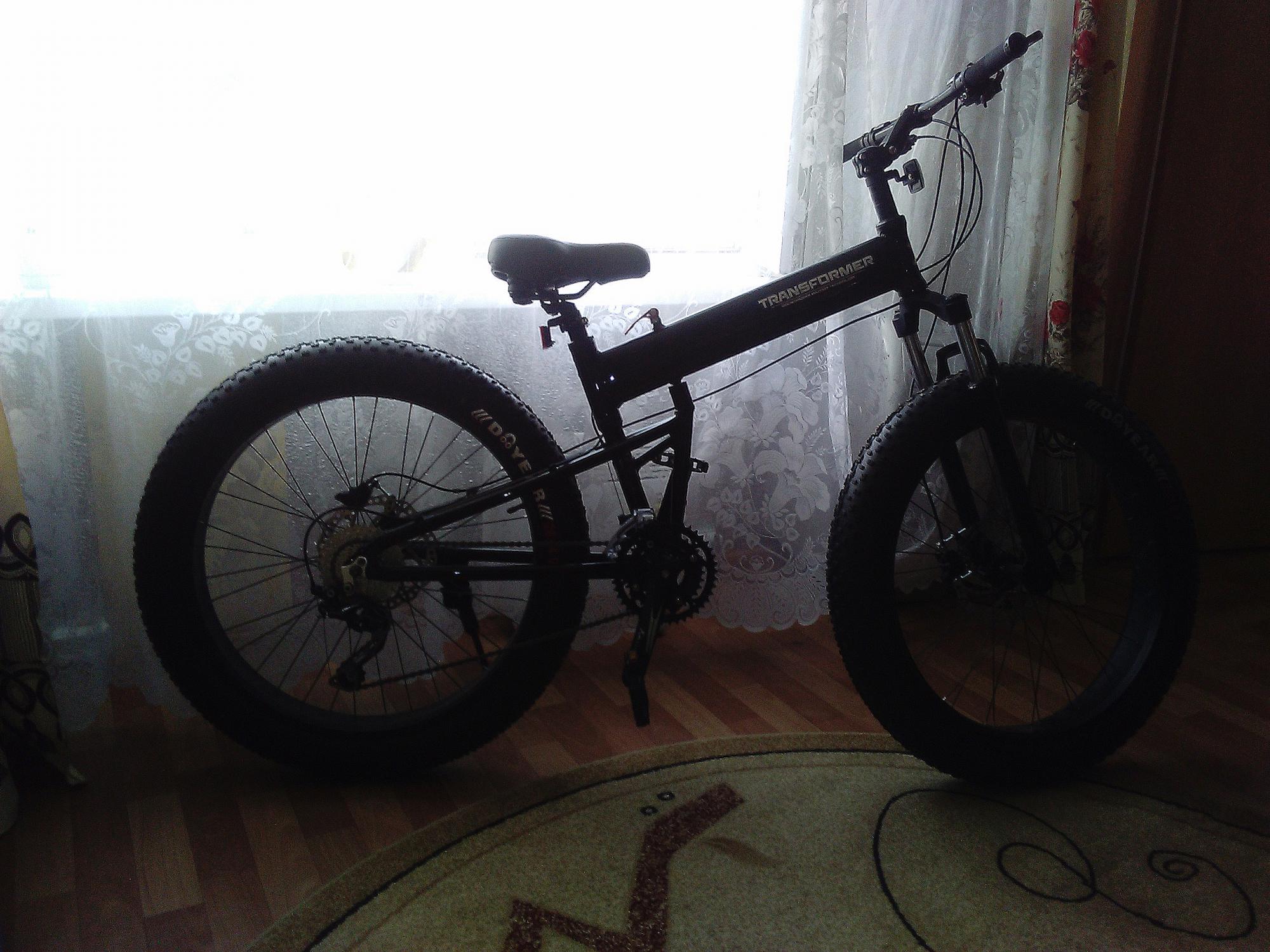

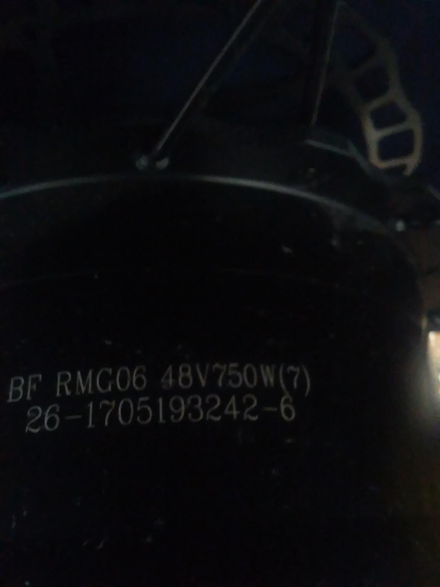

Заказал мотор-колесо через  https://biyi.ru/products/electro-48v-750w/
маркировка на моторе 26(7)

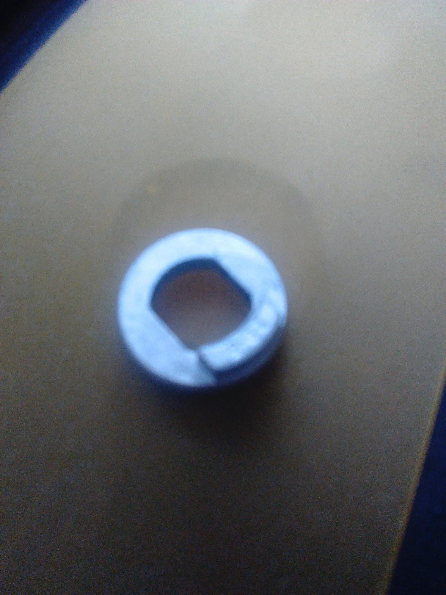

На оси мотора есть фигурная шайба с выступом, может ли она играть роль усилителя дропаута
рамы и не давать провернутся оси мотора?

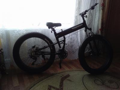

Буду устанавливать мотор-колесо на складной фэт.
На лето хочу, перейти на колеса 20 с шириной обода для покрышек 2,4 или 3 используя этот мотор.
Ширина мотора в этой раме так и останется 190мм.
Нужно ли менять контроллер из набора на другой? Есть подъем с перепадом высот 90 м. на расстоянии 890 метров. Вес 110 кг. Жду ваших советов.

фото шайбы
intermen1960
R3pt0r
[user]intermen1960[/user],
Если у тебя алюминиевый задний треугольник - нет шайба не может.
Ось должна быть плотно обжата, и нагрузка распределяться на как можно большую площадь.
Фактически надо из толстой стали повторить форму дропаута и прикрутить к нему (дропауту) усилок в нескольких точках.
