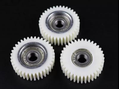

Ребят , китаец прислал фотку редуктора, и не пойму, он продает подделку? Не видно усиленных шестернь

На 500 ватном стоят такие, не усиленные шестерни. Вообще, усиленные так и не всплыли в продаже. Хотя по большому счету разрушаются зубья вроде. Но наверно при сильном разогреве шестеренок, подши могут стать подвижными в посадке, если они запрессованы прямо в пластик.

Цитата: ferum от 28 Фев. 2019 в 09:42Вообще, усиленные так и не всплыли в продаже.
На Али , есть такие :
Это , не оригинал, но тоже с усилением посадочного гнезда подшипника.
€ 17,85  13%СКИДКА | 3 шт./лот диаметр: мм 47,5 мм 36Teeths-толщина мм: 13,5 мм электрический автомобиль нейлоновая шестерня

[user]newsky526[/user], спасибо, уже что то. Хотя, по сути, те же яйца, что и запрессовка подшипника в пластик.  Оригинальные имеют сложную форму усиления, и пластик заливается вокруг. А здесь похоже на запрессовку втулки. Разве что тут можно поменять подшипник многократно. Но, ведь при нагреве, пластик увеличивается в размере, а тут прослойка между зубцами и посадкой стальной меньше.  Вот я думаю, если самому изготовить шестерни, стоит заморачиваться с усилением, или просто взять хороший, дорогой пластик. Вроде в поврежденных шестернях, подши остаются на месте, крошатся зубья.

[user]ferum[/user], а чёрт их знает, там ещё не известно какой пластик (пишут что нейлон) . Я пока заказал ,металлические ,едут ещё ко мне. Хочу взять одну, облегчить как можно больше,доработать профиль зуба и поставить на пробу. Я смотрю у вас мотор переделан на вращение оси. А были какие трудности,может фотки есть,как там устроено?
