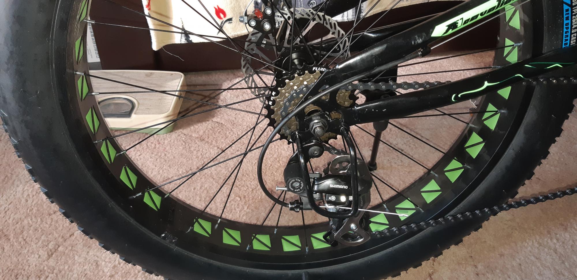

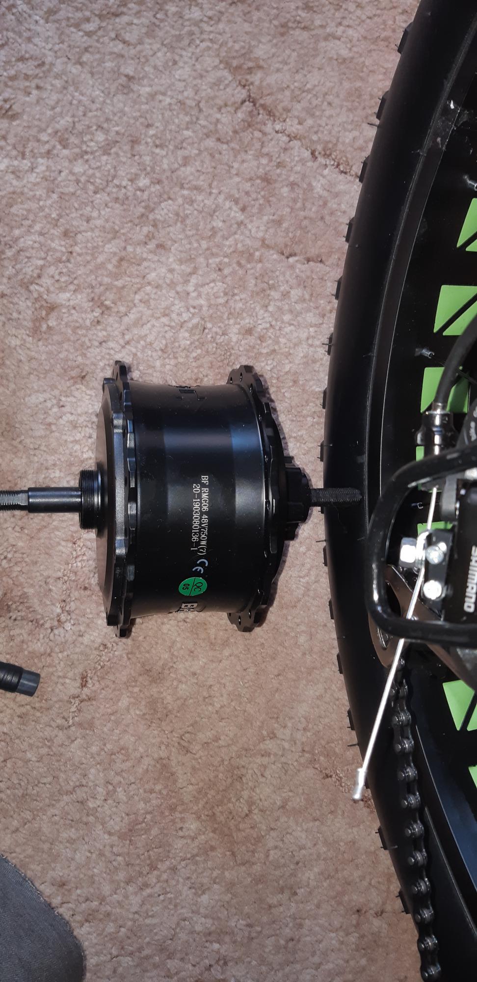

Здравствуйте. У меня есть мотор от mxus на 48 вольт 500 ватт установлен на стандартный вело, сейчас заказал фетбайк и неуверен что данный мотор подойдет на фэт. вопрос: подойдет ли данный мотор на фэт? или нужно брать другой?
Рассматриваю такой вариант:
newsky526
Миникрошка 4 витка
serg79
[user]Deksterio[/user],  ваш задний если только в переднюю вилку   . расстояния между дропаутами  разное у фета оно  больше
Deksterio
Спасибо. Да уже наверно закажу мотор который здесь обсуждается, а этот продам пробег всего 150 км и резвый такой, но хочется что то новое типа фэтбайка.

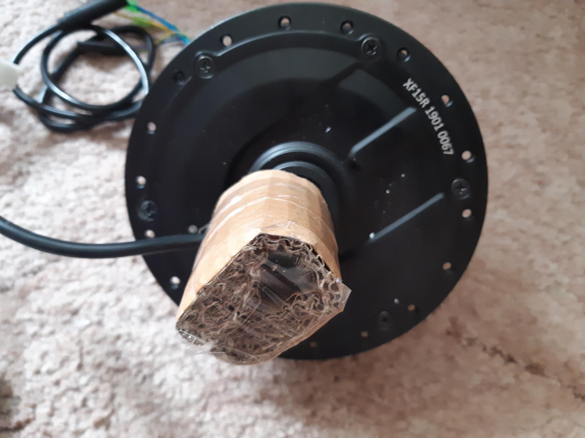

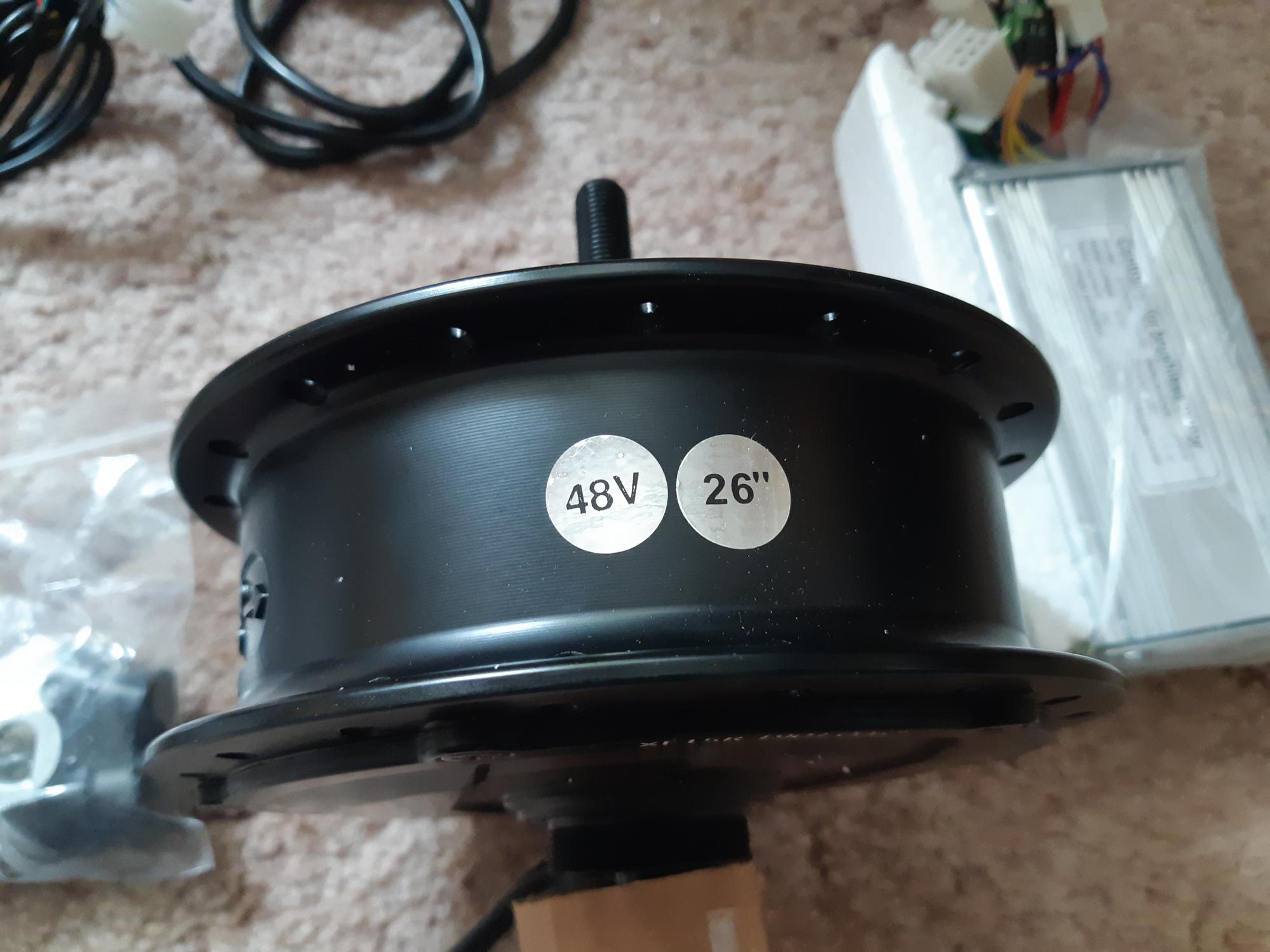

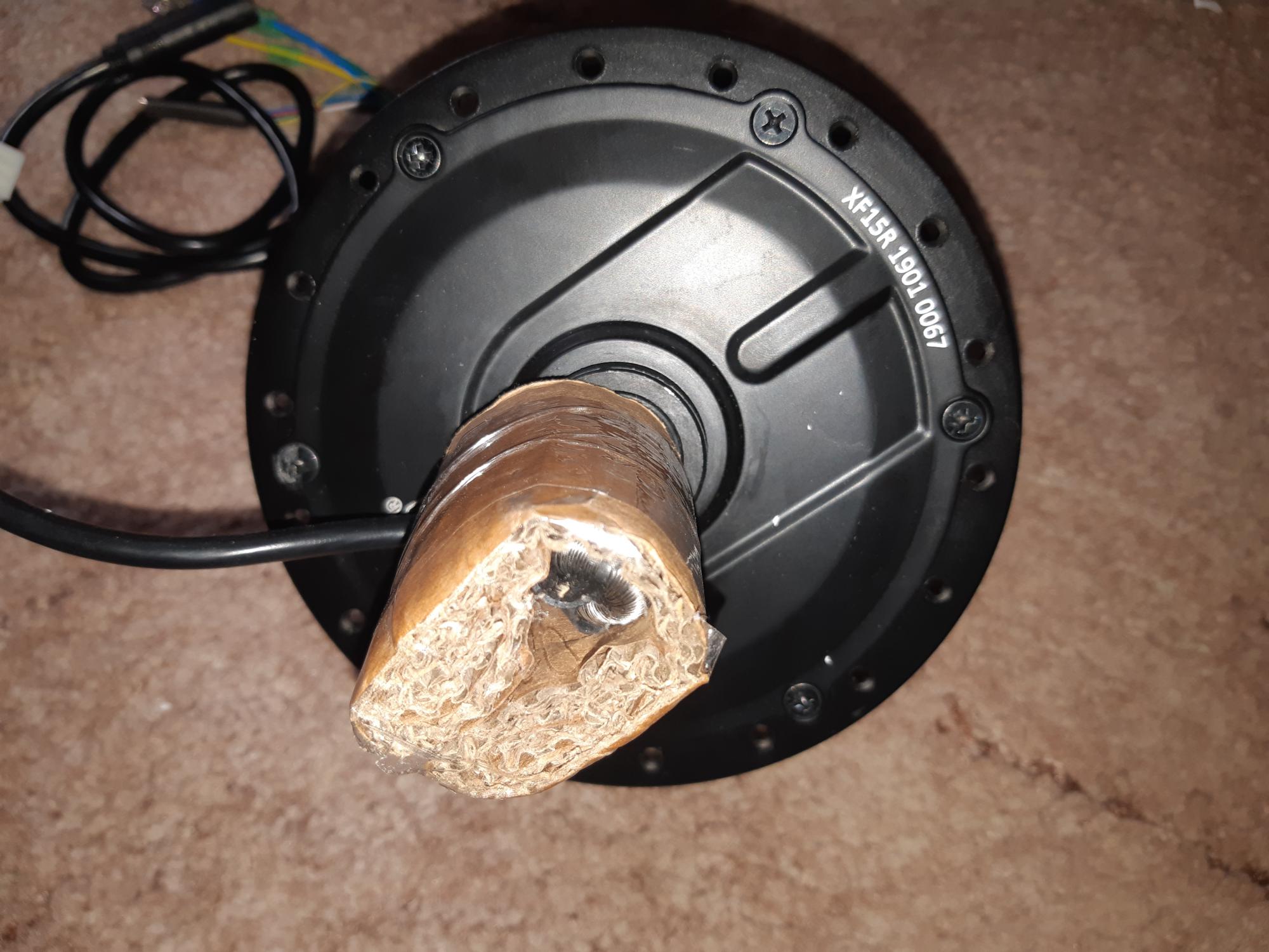

Подскажите по данным ссылкам моторы отличаются по параметрам? Я не нашел различий... Тогда наверно заказывать по более выгодной стоимости! ИЛИ Я ЧТО ТО НЕ УЛОВИЛ. ПОДСКАЖИТЕ КТО В ТЕМЕ. СПАСИБО.
https://ru.aliexpress.com/item/2017-Free-shipping-bafang-48V750W-rear-hub-motor-with-disc-brake-for-fat-bike-Motor-electric/32824744074.html?spm=a2g0v.10010108.1000014.1.f8b6268f3SkVIk&pvid=f8c4b4ec-49fc-4bbe-a3c2-a285a976da8b&gps-id=pcDetailBottomMoreOtherSeller&scm=1007.13338.122670.0&scm-url=1007.13338.122670.0&scm_id=1007.13338.122670.0
11984 руб
https://ru.aliexpress.com/item/2017-Free-shipping-bafang-48V750W-rear-hub-motor-with-disc-brake-for-fat-bike-Motor-electric/32822834003.html?shortkey=jY3MZBJv&addresstype=600
12058 руб
https://ru.aliexpress.com/item/48V750W-8FUN-rear-hub-motor-electric-bike-motor-kit-for-fat-bike/32703881488.html?spm=a2g0v.10010108.100007.1.f8b6268f3SkVIk&pvid=12c4e2d2-61d9-4ffa-87c5-c7fc784c0487&gps-id=pcDetailLeftTopSell&scm=1007.13482.95643.0&scm-url=1007.13482.95643.0&scm_id=1007.13482.95643.0
12517 руб
https://ru.aliexpress.com/item/48V750W-8FUN-rear-hub-motor-electric-bike-motor-kit-for-fat-bike/32703881488.html?spm=a2g0v.10010108.1000014.2.2106d8d8cdxvfQ&pvid=26cd91ee-1e73-46b9-abc3-9425f2f09be5&gps-id=pcDetailBottomMoreOtherSeller&scm=1007.13338.122670.0&scm-url=1007.13338.122670.0&scm_id=1007.13338.122670.0
12594 руб
https://ru.aliexpress.com/store/product/Free-shipping-bafang-48V750W-rear-hub-motor-with-disc-brake-for-fat-bike/904105_32703966572.html?spm=2114.12010612.0.0.717831b4cPhME
12728 руб
12984 руб
Сейчас запросил фото у продавцов как я понял если в скобках (6) то это самый скоростной мотор, и значение 20,24,26 (размер обода) не имеет особого значения...
Цитата: Deksterio от 09 Май 2019 в 18:53
Подскажите по данным ссылкам моторы отличаются по параметрам? Я не нашел различий... Тогда наверно ...
У продавца письмом спросите про отличия. Что-то не видно холловского разъёма.
"Размер обода" - это мишура, но моторы могут отличаться. Про рпм обязательно уточняйте.
