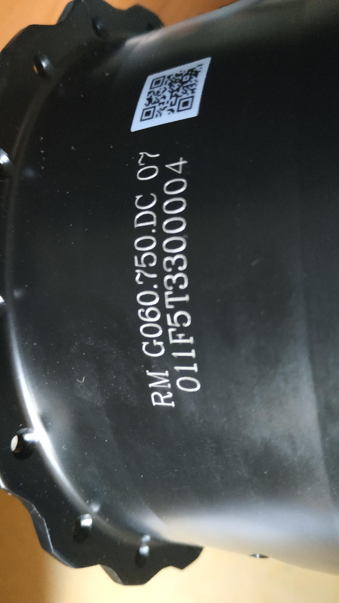

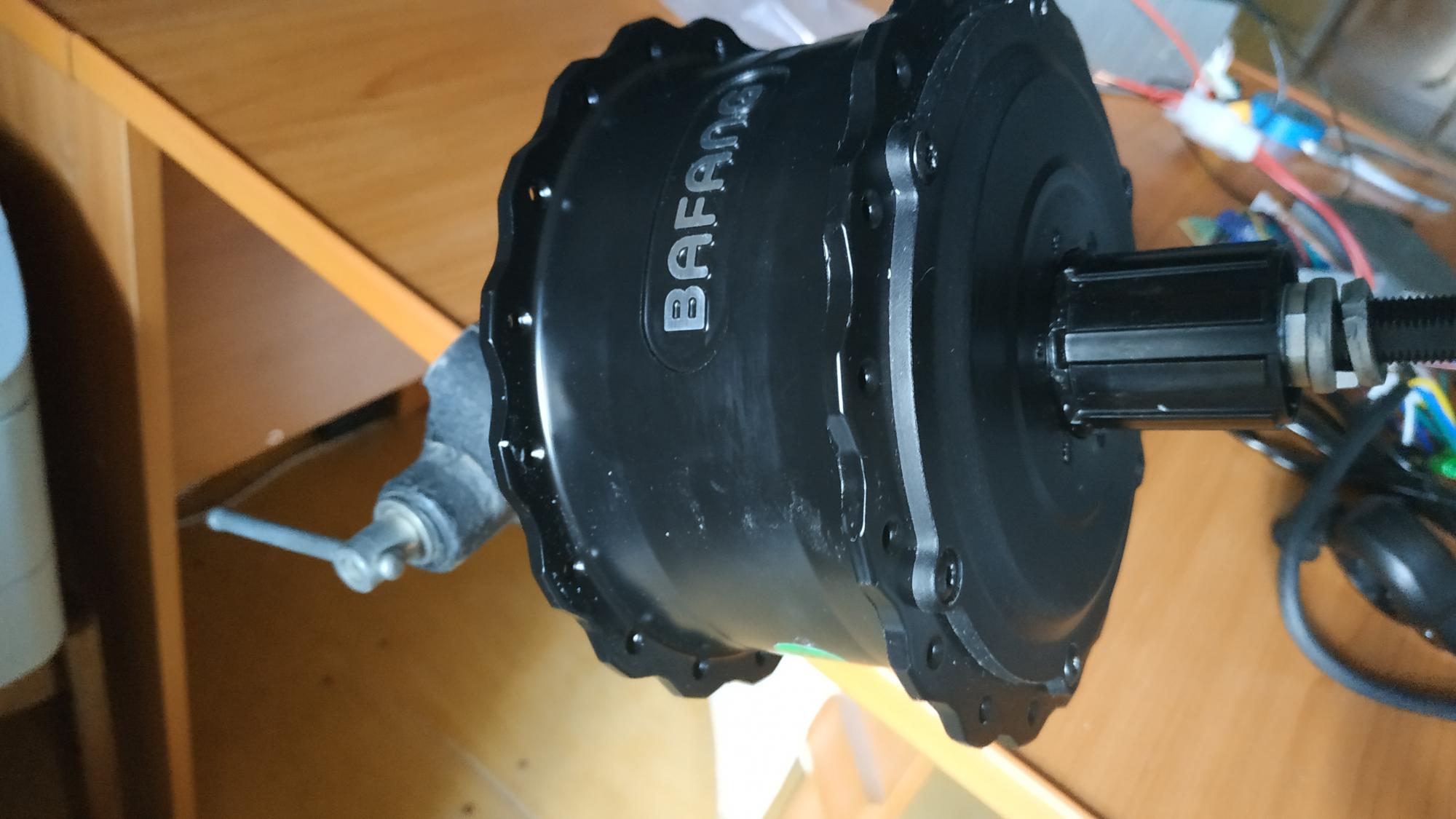

Мне вчера привезли вот такой моторчик, под кассету, с новой маркировкой. Проверил, работает, только скрип сухой резины по металлу слышен на малых оборотах. Похоже не смазали какой нибудь сальник. Будет время раскидаю, пока работы много.
newsky526
Цитата: Morr_A от 26 Июнь 2019 в 05:37с новой маркировкой. Проверил, работает
Ну пипец! Только разобрались со старой маркировкой ,что и как , так теперь вообще шифровка....

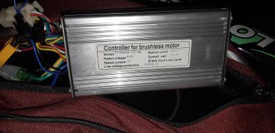

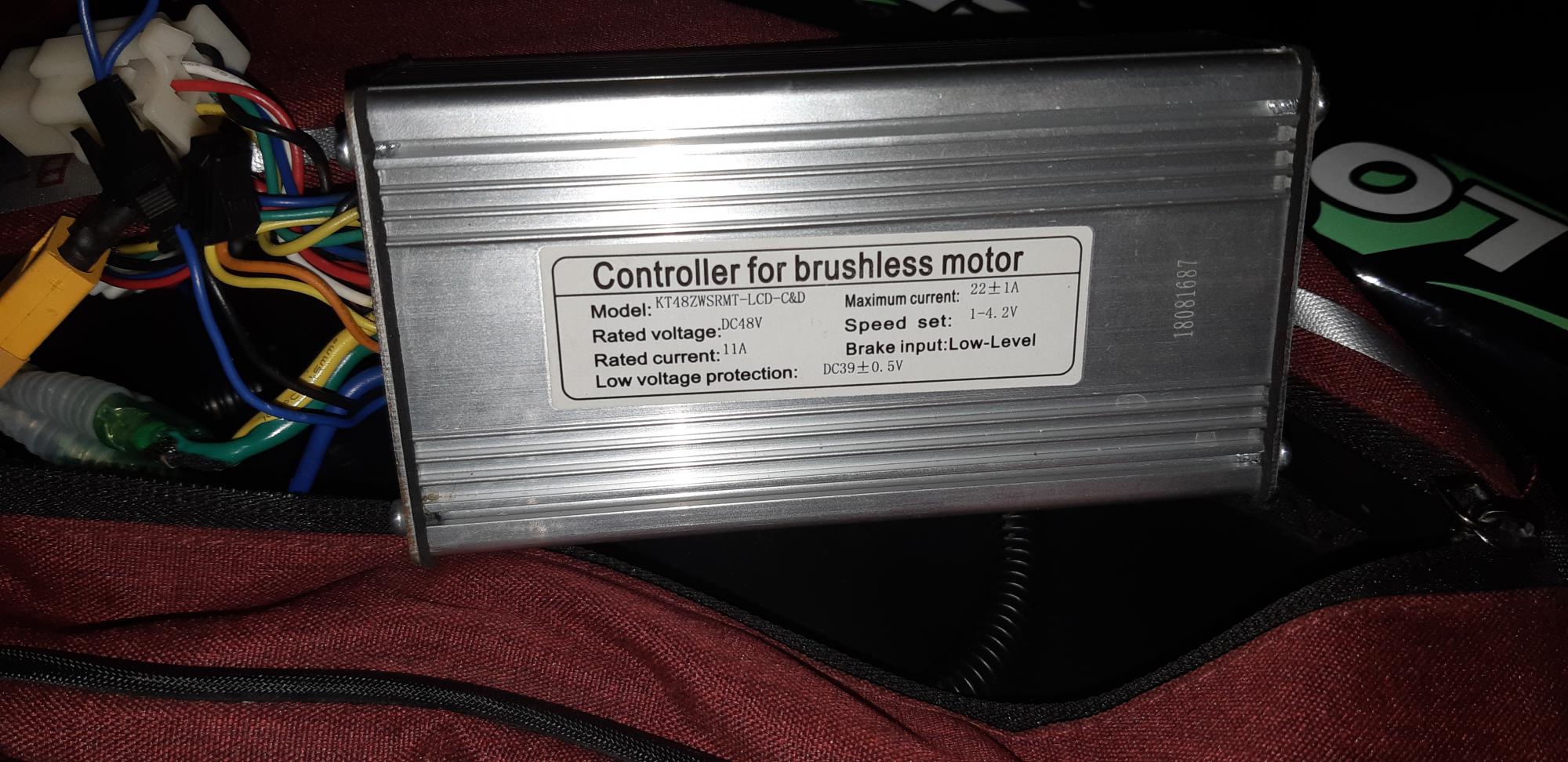

Доброго дня. Сможет кто подсказать контроллер от 1000 ватт для этого мотора но что бы можно было подключить дисплей LCD-3.... нынешний контроллер слабоват для этого мотора с акб на 58.6 вольт, едет бодро но 45 км.ч хочется увеличить скорость
newsky526
Цитата: Deksterio от 13 Авг. 2019 в 16:04акб на 58.6 вольт, едет бодро но 45 км.ч хочется увеличить
Контроллер скорость не увеличит(если только это не Инфенион с режимом 120% или какой подобный,но не намного увеличится).
Для скорости нужно напряжение батареи поднимать. B-)
Миникрошка 4 витка
Deksterio
Да уже поднял с 48 до 58.6 вольт а скорость как была 40 - 45 км.ч так и осталась )) Но в любом случае контроллер нужен мощнее чем тот который сейчас, этот уже греется основательно.
newsky526
Цитата: Deksterio от 13 Авг. 2019 в 16:52Да уже поднял с 48 до 58.6
Скорее всего с 48 до 52В (13S -> 14S) ?
