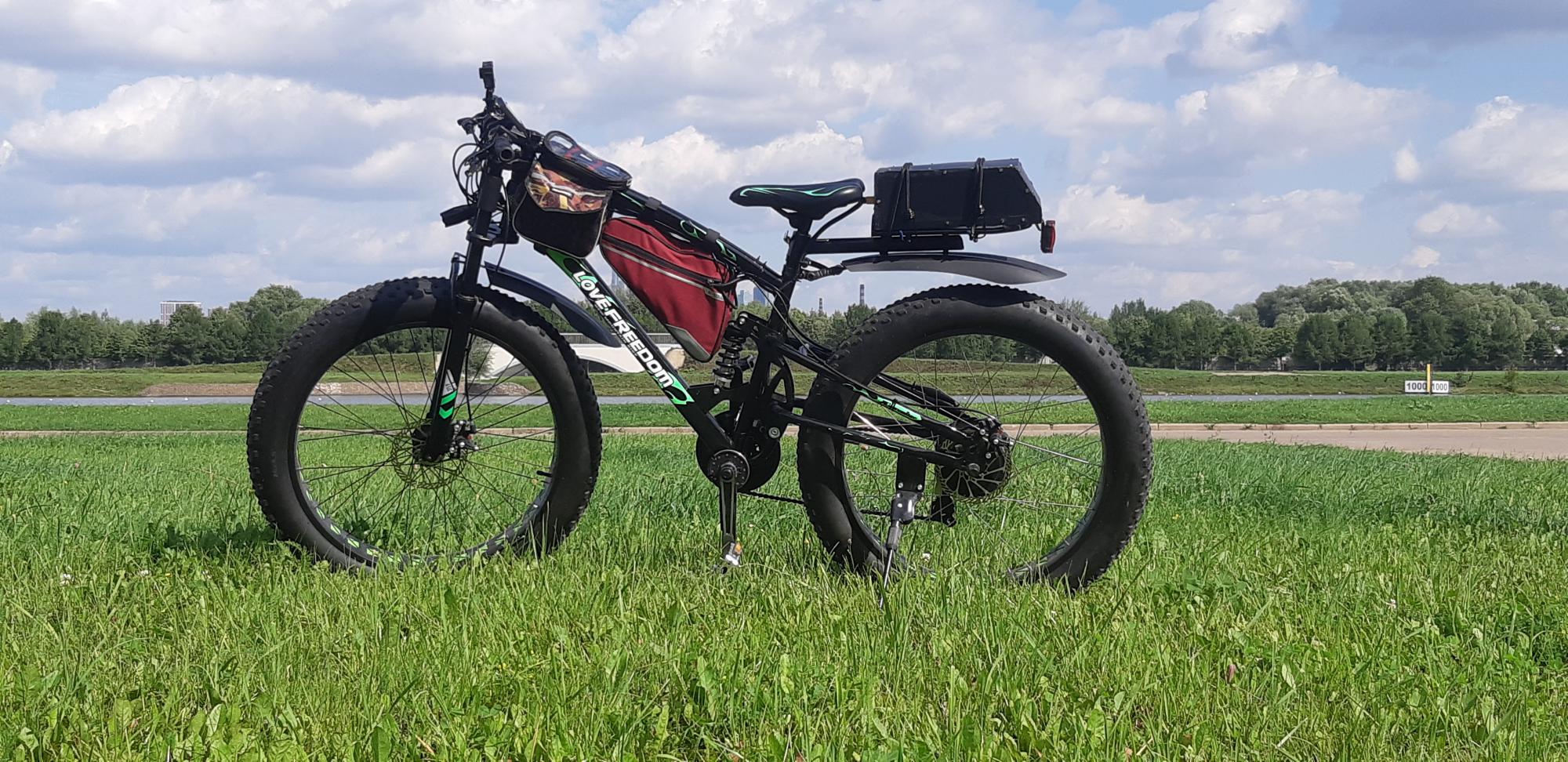

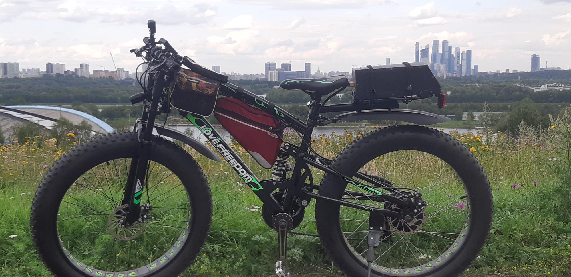

Скорее всего с 48 до 52В (13S -> 14S) ?
Ну да перешел с 13s на 14s (по 5 элементов в ряду) литий ионные аккумуляторы выдают 4.2 в заряженном состоянии 14*4.2 =58.8 вольт что и показывает мультиметр )))
newsky526
Цитата: Deksterio от 13 Авг. 2019 в 19:03литий ионные аккумуляторы выдают 4.2 в заряженном состоянии 14*4.2 =58.8 вольт что и показывает мультиметр )))
Ну да,просто напряжение батареи,обычно указывают по средней точке(3.6В) ,поэтому фактическая разница между 13S и 14S ,только 4В . Потому и прирост скорости,совсем небольшой.
Миникрошка 4 витка
Deksterio
Цитата: newsky526 от 13 Авг. 2019 в 19:52Ну да,просто напряжение батареи,обычно указывают по средней точке(3.6В) ,поэтому фактическая разница между 13S и 14S ,только 4В . Потому и прирост скорости,совсем небольшой.
Понял ))) Я вот только контроллер который более 48 вольт на который можно подключить дисплей типа LCD-3  не могу найти пока ))
newsky526
По сути,все КТ контроллеры работают до 60В(может,за редким исключением),то есть от  14S батареи,без переделки.
Миникрошка 4 витка
Best23
Deksterio
Спасибо. Но думаю буду поднимать напряжение что бы достичь скорости до 70 км.ч и перейду скорее всего на контроллеры EVFITTING GREENTIME с дисплеями sw900, м5. Правда на скорости китайский фэт как мне показалось немного плавает... А так как сейчас аккумулятор расположен сзади, то при большем его весе в купе с расположением мотора сзади, думаю можно кувыркнуться при подъеме ))) надо думать о расположении акб в раме...
Gt8
Цитата: Deksterio от 14 Авг. 2019 в 10:05равда на скорости китайский фэт как мне показалось немного плавает.
длина рамы не та , для 70 км час,  шины нужны жесткие.
обижаю велики на редукторах
Deksterio
Доброго времени суток. У меня такая ситуация акб в заряженном 58.8 вольт 14 s дисплей lcd-3 контроллер 48в на 9 транзисторах, что то я понастраивал в lcd-3 мотор стал ехать бодрее, в горку веселее, но в один момент сгорел... Сможет кто подсказать какой контроллер взять что бы и lcd-3 оставить и 58 вольт держал, если взять на 12 транзисторах будет ли он более стойкий? Спасибо.
