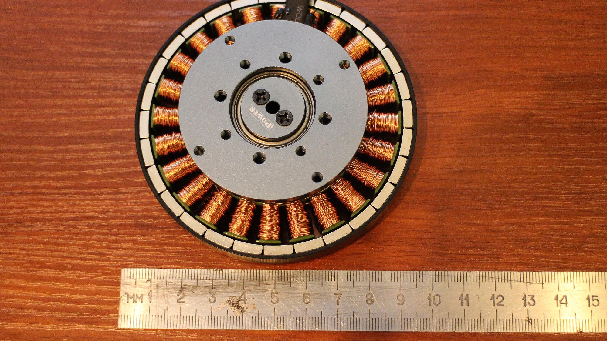

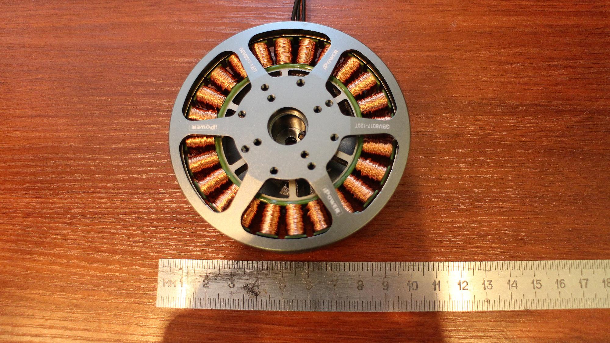

Значит есть у меня такие вот моторы, моторы от электронного стедикама. Моторы малооборотистые, расчитаны на удержание камеры до 9 кг.  Попробую в ближайшее время попробовать покрутить их от авиамодельного регуля,ради эксперимента.  Посмотрим что выйдет. Думаю по характеристикам они близки к мотор колесам (по крайней мере по оборотам)  . По любому будет толчок на старте, это ясно. Осталось выяснить по оборотам - смогут ли медленно крутиться.  ( Не в коем случае не хочу спорить ни с кем по поводу регулей, чисто для самоуспокоения  :-D )
