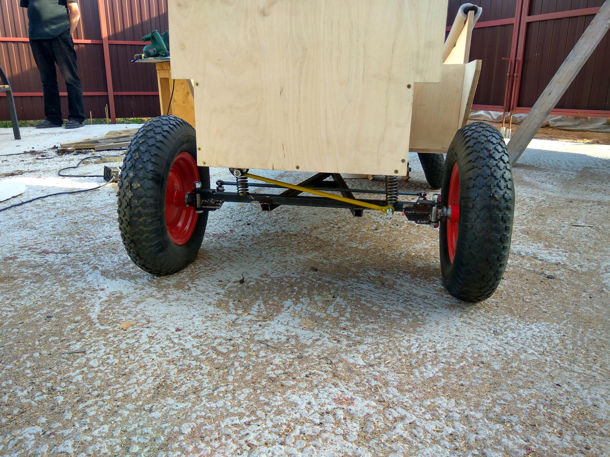

Товарищи, подскажите по пружинам для амортизаторов.  Значит стал я выбирать амортизаторы под  машинку , исходя из веса вместе в ребенкой в 50 кг. И вот рассматривая аморты от китайских говновелов ( типа двуподвес ) обнаружил интересную вещь - они  рассчитаны на сжатие аж 300 + кг ( есть и еще больше) . Я конечно все понимаю - рачаг , все дела. Но вот что  мне выбрать на мой машин. Два в перед , два в зад. Развесовка  - пока не важна, предположим 25-25-25-25. Посоветуйте . Ход хотелось бы мм 80 иметь.
PS У нас в Питере есть возможность пружины изготовить, может тогда проще сделать свои пружины на аморты ? Только вот от кого их взять ? И на какое усилие сжатия делать ?

borliandii
Цитата: Flygreen от 23 Нояб. 2016 в 12:01
Ну аморты пока думаю от  "двухподвеса кетайского "   :laugh:    Но не уверен, надо еще варианты посмотреть - вплоть до выточить самому.
велоаморты вообще не вариант, уж очень жесткие!
Я купил по совету пружины из корзины сцепления камаз, там их 2 большая и маленькая обе стоют около 50р, под Ваш вес подойдет малая, на фото как раз они
Белкин
А-образный рычаг, тяга панара.
Крутяк!
:wow:
Амортизаторы всё же нужны, для компенсации раскачки.

Stalker
#48
Крутяк!
:wow:
Реактивная тяга под нагузкой должна стоять горизонтально , иначе мост начнет гулять  и будет рыскание  .
Здесь она и при полность сжатых пружинах в горизонталку не встанет .
И тягу желательно делать максимальной длины , насколько конструктив поволяет .
А точку крепления к кузову опустить ближе к мосту .
Белкин
Цитата: Александр CRV от 23 Нояб. 2016 в 13:39Советы ставить амортизаторы чтобы избежать раскачки дают люди которые кается вообще никогда не видели как дети ездят и в чем счастье. Если вы будете ездить там и на такой скорости где это будет иметь значение мамы отберут у вас детей навсегда.
Ша кину чем нибудь тяжелым :)
У меня пару десятков машинок в парке катается уже несколько лет и с аммортизаторами и без.
Очень хорошо представляю разницу.
Советы не ставить аммортизаторы дает тот, кто не умеет их готовить  :-P
Добавлено 23 Нояб. 2016 в 13:46
Цитата: Stalker от 23 Нояб. 2016 в 13:39Реактивная тяга под нагузкой должна стоять горизонтально , иначе мост начнет гулять  и будет рыскание  .
Здесь она и при полностью сжатых пружинах в горизонталку не встанет .
Ну дык ясен пень, это я так понял еще не доведенное до ума сооружение.

Поддержу насчет амортизаторов .
Амортизаторы без гасителей колебаний - полное г.... Выигрыш только в цене или когда под руками больше ничего нет .
Поставил в свое время на трайк , теперь жалею , и раскачка и удар при разжатии амортизатора .
Александр CRV
[user]Белкин[/user],   ну сколько можно переносить опыт коммерции на частное использование? Если планируется отбить все мероприятие то можно совсем по другому подходить к постройке или купить готовое. А когда делается чтобы как писалось доехать до речки делать копию  во всех деталях современного джипа нет никаких оснований. Отладка конструкции с вдвое большим количеством движущихся частей займет вчетверо больше времени. Люди из досок сделают за выходные и дети гоняют годами а другие десятки страниц очень правильных чертежей копипастят.
[user]Stalker[/user],  Опять же то что ребенку размером со взрослого имеет смысл совсем не обязательно для ребенка как на фото у автора.
