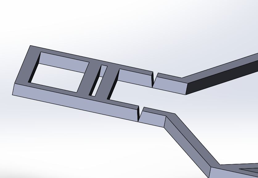

Нормальный эскиз пока в таком виде  B-) . Сейчас основной упор сделал на прорисовку рамы - на данный момент не хватает распорок диагональных.  ДЯтьки с форума, меня убедили что нужна стальная рама . Остальное все на десяти листах А4, то что там нарисовано,  низя назвать  чертежами - это прикидки.   На след. неделе планирую начать изготовление рамы.  Остановился таки на стальной квадратной трубе 20*20 мм.
Из заказанного - два мотор колеса, два драйвера безколектрного мотора ( как по моей ссылке выше) , преобразователь ШИМ в аналог  ( для управления силовой установкой с пульта РУ) . Сейчас подбираю подшипники для подвески . И надо до конца недели прорисовать переднюю подвеску, тогда можно резать трубки и варить раму. Длина пепелаца 1400 мм , ширина рамы 600 мм.
PS Упёрся рогом - хочу кастор сделать спереди.  Посоветуйте товарищи, если я всю переднюю подвеску наклоню - нормально будет ?
  Вот так хочу вырезать раму, сварить. Типа кастор будет. :exactly:

Рычаги должны быть параллельно земле под нагрузкой, или чуть чуть в низ, а не так как у вас на эскизе, иначе будут гулять колеса при прыжках.
Кастор делается геометрией рычагов.
Грубо верхний чуть сдвинут назад относительно нижнего, даже не сам, а точка крепления  оси поворота.
Наклон оси так же делается.
Если кто будет говорить, что для детской машинки это не нужно, не слушайте.
Они просто не пробовали разницу.
Я свои сфотать не могу, они законсервированы на зиму.

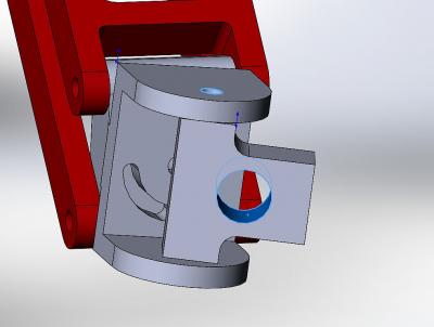

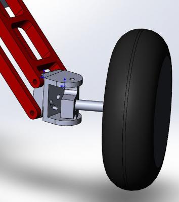

Уважаемые форумчане, вопросец очередной. А, если ось поворота будет несколько смещена относительно оси колеса - это нормально ?  Изобретал  :-D  тут кастор,  пока он выглядит вот так.   Надо еще теперь тяги рулевые продумать как делать  %-)

Как-то так и надо.
Еще вертикальный наклон оси добавить и будет счастье.
big17
Все правильно, это и есть кастор. 3-7 градусов закладывайте.
big17
Будете изобретать рулевые тяги - не забудьте, что они должны быть параллельны рычагам подвески!
Иначе при работе подвески сход колес будет гулять: вот, смотрите, как у меня получилось, когда не соблюли параллельность.
Причем неточность - буквально малюсенькая (исправили подкладыванием 5-мм пластины под крепления рулевой рейки, чтобы она поднялась)
макса
это называется - угол обката колеса. погуглите. там много интересного про него. чем он больше - тем сложнее удержать руль при наезде одним колесом на препятствие. может баранкой пальцы поломать.
Белкин
Для колес сантиметров 20 в диаметре по барабану.
А для всего, что сильно больше обязательно учесть надо.
Например на колесах диаметром 35 см, если ось поворота совпадает с осью колеса, то руль может удержать даже трехлетний ребенок.
Особенно, когда схождение с развалом правильно сделано.
3 сантиметра в сторону и уже всё, за руль двумя руками держаться и учить правильному хвату.

serleopold
#68
Этого не гуглил, но сделал так. Действительно 3-х летний справляется с управлением как на ровном асфальте, так и на буераках. Руль не вырывается из рук, словно демпфер какой установлен
Но тут же и недостаток - цитата: "не позволяет использовать эффект весовой стабилизации рулевого управления и обеспечить его приемлемую чувствительность" при движении и маневрировании со скоростью пешехода.
И поэтому кастер не помог- цитата: "«неглавным образом» в весовую стабилизацию колес вносит вклад и кастер, но здесь его влияние второстепенно"

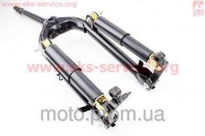

если именно для детской машины, то есть очень мягкие амортизаторы, как на фото, внутри есть пружина, идут они на переднею вилку, от чего не помню, мягче уже не бывает.
