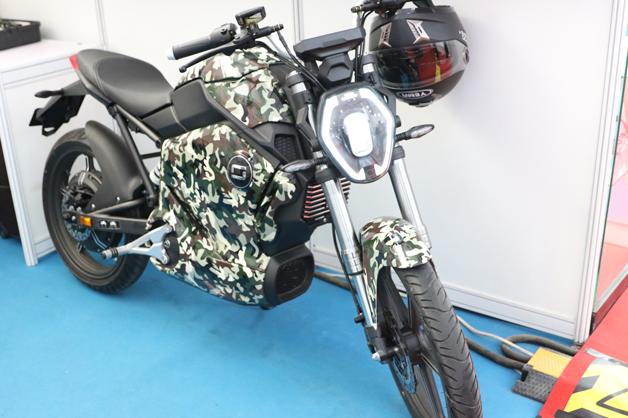

ЦитироватьОмилитаризированный Dongguan Greenway Battery Super Soco по словам представителя фирмы проходит испытания для китайских ВДВ и ССО.
Велосипед , который весит всего 55 кг достаточно легок , чтобы быть исключен из обычный парашют, которые используются воздушно - десантных войск, и именно это приложение , которое Гринуэй проводит с Народно-освободительной армии ВВС (PLAAF).
Цзэн отметил , что полное молчание транспортного средства при движении будет идеальным для воздушно -
десантных и специальных сил миссий. В ночное время, к примеру, войска будут иметь возможность путешествовать на большие расстояния в полной тишине.
В то время как коммерческий Супер Soco используется аккумуляторная батарея Sony, аккумулятор Гринуэй, Bosch 60 В двигатель и быть собран Honda, ни одна иностранная технология не допускается на любой военной версии мотоцикла для НОАК.
Судя по здравой логике, китайцы не стали бы внедрять в вооруженных силах не качественный аппарат.

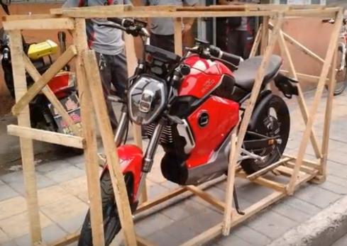

Приведу фото unboxinga,
Думаю, комментарии могут быть только про не внушающие доверия деревянные штапики и упаковку из бытового картона, которая никак не защищает ТС в процессе тем более международной перевозки.

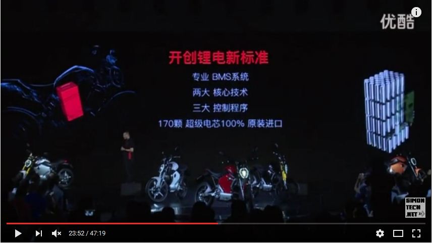

Цитата: Lcruser от 05 Дек. 2016 в 20:30
Ребята, похоже что в одном батарейном блоке 170 элементов 18650
кто знает китайский, может сам прочитать
https://www.youtube.com/watch?v=B1FZP8aQ6LU
на видео презентация SOCO в Китае
Да, кстати пробег 100 км при скорости 20 км/ч
Там же в конце ролика указана стоимость модели TS800R 20 амперчасов 6688 юаней и модели TS1200R 26 амперчасов 7788 юаней.
Судя по всему вышесказанному, 170 элементов в двух коробках, т.е. Одна батка 85 ячеек.
Lcruser
Присмотритесь внимательнее 1 батка 170 элементов, 2 батки 340 элементов. Элементы расположены ромбами, а не квадратами, да и по весу аргумент.
85 ячеек не смогут отдать 35 ампер, а 170 смогут и 50 ампер

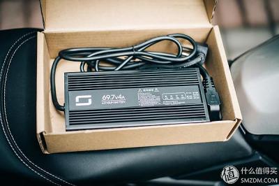

ЦитироватьДумаю, что умельцы после приеобретения ТС будут поднимать напряжение на штатном зарядном устройстве, по крайней мере до 70 Вольт, чтобы получить немного больший пробег, подняв напряжение на ячейке до 4,12 Вольта.
Поднять или опустить?
Вроде как штатно, ячейки заряжаются до 4,2В.    ;-)
Lcruser
#225
Штатный зарядник 69,7 Вольт -> на ячейке 4,1 Вольт
Поднять до 70 Вольт -> на ячейке 4,117647 Вольт
Поднять до 71,4 Вольт -> на ячейке 4,2 Вольт
С учетом погрешности измерительного прибора, не стоит поднимать напряжение более 71+/-Вольт.
Также в режиме балансировки некоторые заряженные секции BMS отключаются совсем для добивания остальных секций.
При начале движения ТС, верхи емкости высаживаются быстрее чем середина емкости, так что до 100% заряжать ячейку нет большого смысла.
А также, чтобы продлить срок службы ячейки до 5 лет, ее следует держать в пределах 50% - 95% заряда.
Вам ли уважаемому форумчанину этого не знать. ;-)

Допускаю, что заряжать выше 4,1 может не позволять BMS штатной АКБ, даже если ЗУ подкрутить повыше.

То, что недозаряд полезен для продления срока службы - это хорошо известно.
Мне неизвестно реальное напряжение зарядника и даташит на элементы.
Подозреваю, что лично вы, этой информацией, также не обладаете.  :kidding:
Я уже давно скептически отношусь к заявленным характеристикам на большинство китайских (и не только) товаров.
Сплошь и рядом встречается "испорченный телефон", т.е. цифры перетекают с одного ресурса на другой, меняясь самым удивительным образом.
Производителю невыгодно заряжать до 4,1В, если даташит допускает заряд до 4,2В.
А с учетом порогов БМС, до 4,25В. Производителю выгодно, чтобы вы почаще меняли батареи.
Исключение -  контракт для военных. Там ребята суровые, могут потребовать ответить за базар.  ;-D
Для военных важен ресурс, долговечность. Поэтому для них могли придушить зарядник...да.  :exactly:
Если ребята из Ельтреко подтвердят цифру  69,7В реальными замерами, буду немало удивлен  :hello:
sergek1985
Даже если максимум 4.2, то баласировка все равно зашита на 4.1. Привет smart-бмс'кам:)

Вот насчёт ресурса для военных это как раз вопрос, у военщиков на первом месте надёжность, манёвренность,  скорость. Ресурс конечно тоже важен, но он никак по важности не стоит перед надёжностью.

Это не совсем так,для техники мирного времени ресурс важен.
Для массовой,"мобилизационной" техники ресурс не критичен,но по факту такой вид техники не выпускает никто уже давно.
Даже соседям,несмотря на годы разворовывания и демпинга в Африку и то хватило советских единиц с хранения для ремонта и спешного укомплектовывания хотб какой то броней перемолотых в ДНР и ЛНР частей(вместо БМП-2 - мтлб и бмп-1,вместо бтр-80 - бтр-60 и -70).
Т.о. на самом деле как раз ресурс сейчас для военных один из определяющих параметров.
Вот только я бы ге спешил верить таким заявлением изготовителя)
Применение  данного мопеда для военных, вообще вызывает много вопросов.
Какой смысл? Цена заметно выше одноклассников.
Мощность - никакая.  :neg: Гиря в колесе ухудшает проходимость по разбитым дорогам.
Бесшумность передвижения? Оч. спорно   :-\
Упрощенное ТО, ...да, это может быть, но долгая зарядка и скромный пробег ставят это преимущество под большой, оч. большой вопрос.   :bw:
Lcruser
#232
Не для всех военных, а только для ВДВ и спецназа, выбросился с парашютом, доехал незаметно до точки сбора и оставил там, одноразовая задача. ДВСник не сбросишь из самолета, он слишком тяжелый для этого.
Забыл добавить: со стандартным парашютом десантника (рассчитанного на определенный вес), для БМД нужно использовать спец парашют.
MaF
Действительно,БМД выбрасываем,а мотоциклу не,никак...
К слову,а что,есть какие-то препятствия для изготовления для десанта чего-то типа Риги-мини(тем более,что такого типа ДС на вооружении десанта разных стран имели место быть,Welbike,например,при 50см двигле весил ровно 32кг,понимаю,32 кг ОЧЕНЬ сложно десантировать), с 50,а то и со 125см движком,который коли приспичит хоть разово какой-нибудь ослиной мочой можно разбавить,в отличие от электромотора,который может и правда оказаться одноразовым.
Не знаю,как Вам,а мне кажется,что это упоминание обычная рекламная трескотня изготовителя.Либо опыты в инициативном порядке,т.е. за его же счет)
