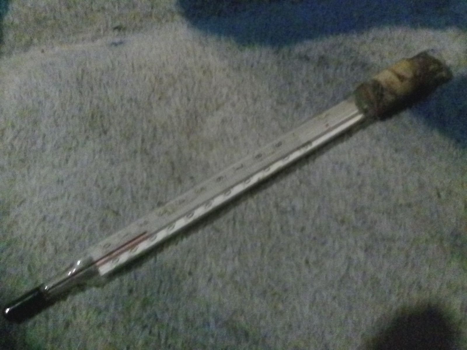

Cyberpapa
Цитата: Man от 05 Март 2019 в 21:10связано ли понижение напряжение на клеммах с температурой электролита.
Довольно приличный термометр стоит 100-140 руб. Вставили в отверстие и гадание на кофейной гуще не потребуется.
Цитата: Man от 05 Март 2019 в 21:10Хочу до конца разобраться в этом вопросе, чтобы в будущем понимать как лучше делать.
Даже поэкспериментировав с несколькими десятками АКБ, разобраться не получится, вроде бы портреты одинаковы, но в каждом имеется индивидуальная изюминка.
Man
Цитата: Cyberpapa от 05 Март 2019 в 21:36Довольно приличный термометр стоит 100-140 руб. Вставили в отверстие и гадание на кофейной гуще не потребуется.
У меня есть термометр в мультиметре. Но из-за кислоты пока не решаюсь туда погружать. Поэтому и спрашивал у народа, кто чем замеряет. Если взять обычные стеклянные термометры, которым мы измеряем температуру тела, то там отсутствуют температура ниже 30 град.
Сэм_N
#426
[user]Man[/user], в хозмагазах продаются для всяких автоклавов,котлов и тп.Там от ноля градусов.С планшета фото отстой.
