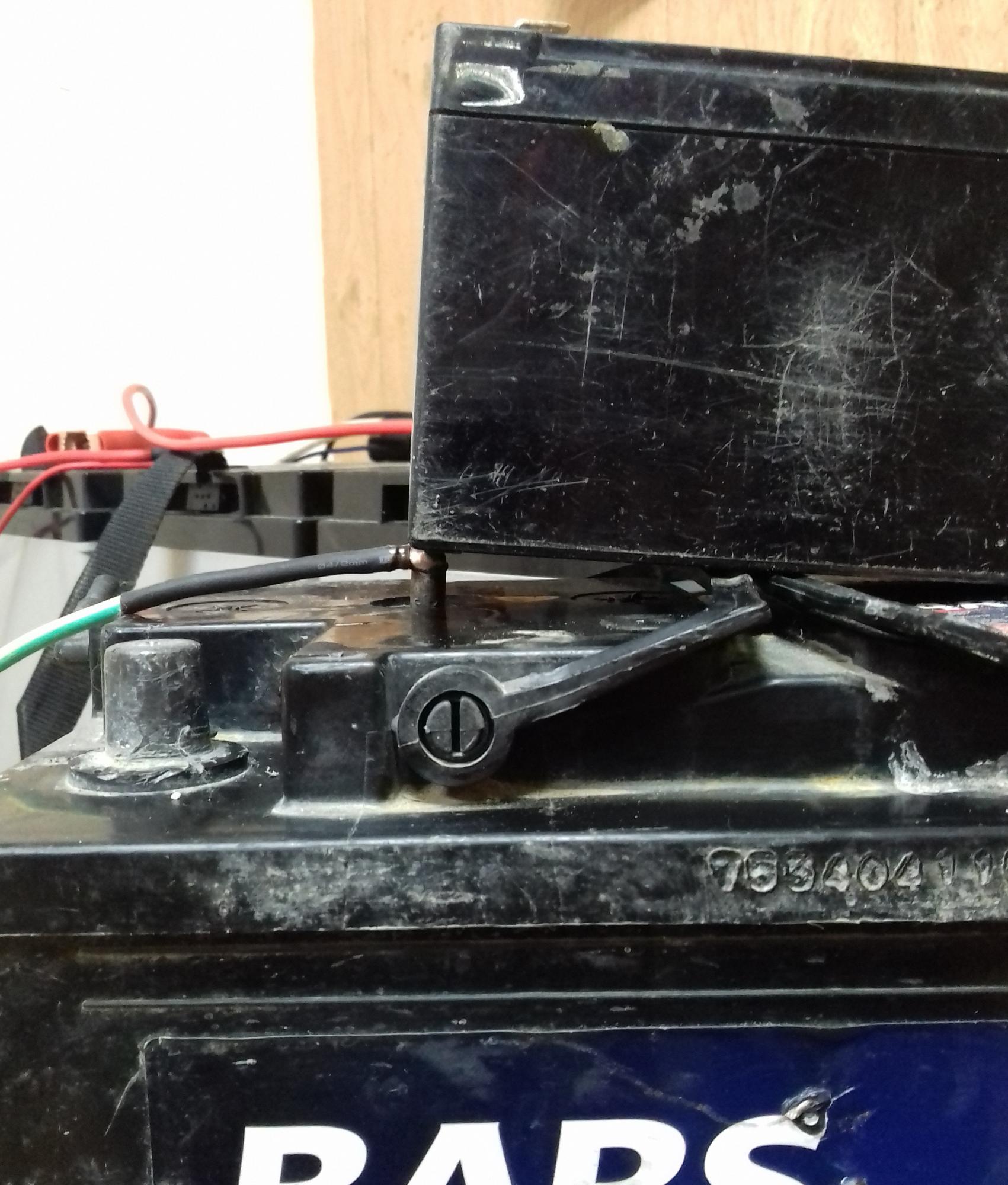

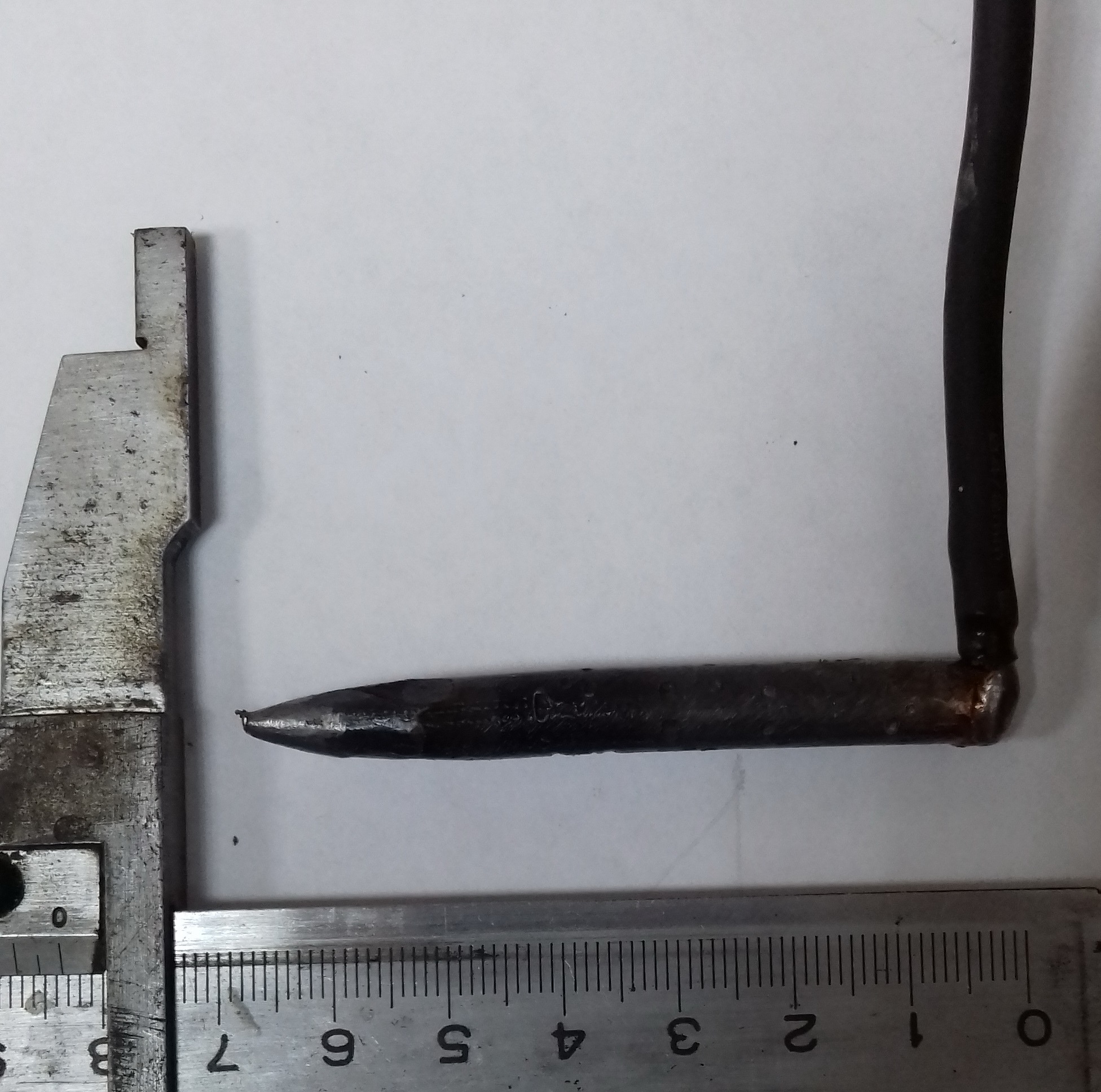

Cyberpapa
Цитата: Cyberpapa от 05 Март 2019 в 10:49кусок припоя напоминает заточенный штырь длиной 50-60 мм, сверху припаян жесткий провод (помимо проводника он является ручкой). Через отверстие, острой частью касаюсь перемычки, сверху устанавливаю груз (обычно 9Ач АКБ), придавливающий электрод к перемычке... Бывало давал более 10 А, аномалий не замечал. (кинуть фотки смогу в субботу)
Фото
Электрод из ПОС 40. В прошлом сообщении немного ошибся, на самом деле длина 70 мм.
Место пайки вместе с проводом зацапонено, сверху надета термоусадочная трубка и еще раз зацапонено, дабы мелкодисперсная кислота не могла пробраться в провод.
Так устанавливаю в отверстие, если необходим большой ток - груз тяжелее ставлю.
Недавно один артист грохнул мой градусник, через пол часика привез такой, купил в хозяйственном магазине за 140 руб. В принципе не плохой.

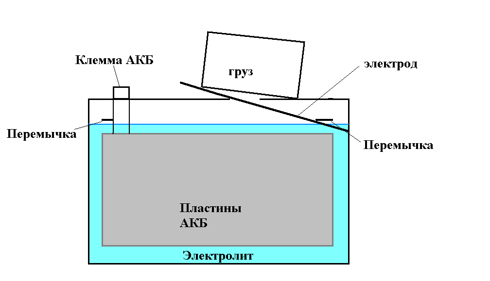

Цитата: Cyberpapa от 07 Март 2019 в 00:26. Через отверстие, острой частью касаюсь перемычки, сверху устанавливаю груз (обычно 9Ач АКБ),
Отличные фото!
Только я так понять не могу - для чего заостряют конец - в перемычке дырки какие-то и с помощью острого конца в них пытаетесь попасть или что?
Какой нужен диаметр электрода?

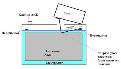

Если сверху придавливаете груз, то угол Г-образного электрода по идее должен касаться пластин, т.к. вы сверху придавливаете его грузом, а этот угол в подвешенном состоянии.
Вот схематично сделал разрез, как я понял:
Cyberpapa
Цитата: Man от 07 Март 2019 в 11:02Только я так понять не могу - для чего заостряют конец - в перемычке дырки какие-то и с помощью острого конца в них пытаетесь попасть или что?
Заостренный конец увеличивает давление (на единицу площади) электрода на перемычку, что снижает сопротивление контакта и препятствует его соскальзыванию с перемычки.
ЦитироватьКакой нужен диаметр электрода?
Не знаю, показанный на фото диаметром около 7 мм, меня вполне устраивает. Имеются электроды толще, но разницы не замечаю.
ЦитироватьЕсли сверху придавливаете груз, то угол Г-образного электрода
Давно не пользуюсь Г-образными электродами, т.к. неудобны.
[user]Man[/user], Вы не поняли конструкцию.
Мысленно, вставьте в просверленное над отрицательной перемычкой отверстие обычный гвоздь, острой частью упершись в перемычку. Сверху  установите груз, вдавливающий гвоздь в перемычку.  К шляпке гвоздя припаяйте провод. по которому подается ток....

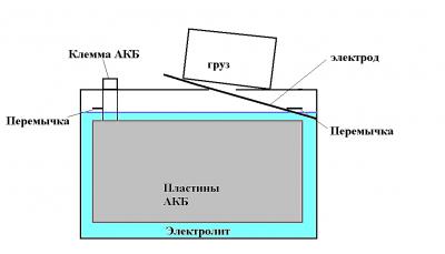

Если конфигурация банки примерно такая:
то острие будет в воздухе (в электролите) /:-)
Я не представляю как острие может препятствовать соскальзыванию, если перемычка находится в горизонтальной плоскости, а электрод под углом.
Если вы ушли от Г образного в пользу прямого, тогда перерисовал разрез:
Так что ли?
Если да, то мне до сих пор не понятна роль этого острия.  :pardon:
Цитата: Cyberpapa от 07 Март 2019 в 12:08Мысленно, вставьте в просверленное над отрицательной перемычкой отверстие обычный гвоздь, острой частью упершись в перемычку. Сверху  установите груз, вдавливающий гвоздь в перемычку.  К шляпке гвоздя припаяйте провод. по которому подается ток....
Это понятно, но мы же обсуждаем электрод, который нужно вставлять через пробки АКБ. А чтобы добраться до перемычки через пробку, нужно электрод засовывать под углом, если электрод прямой, а не Г-образный.
