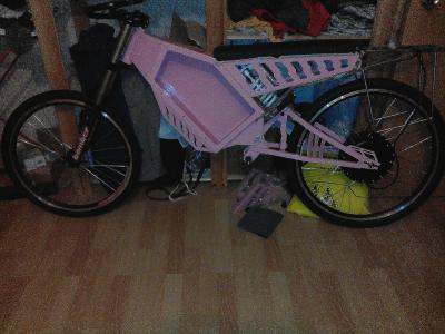

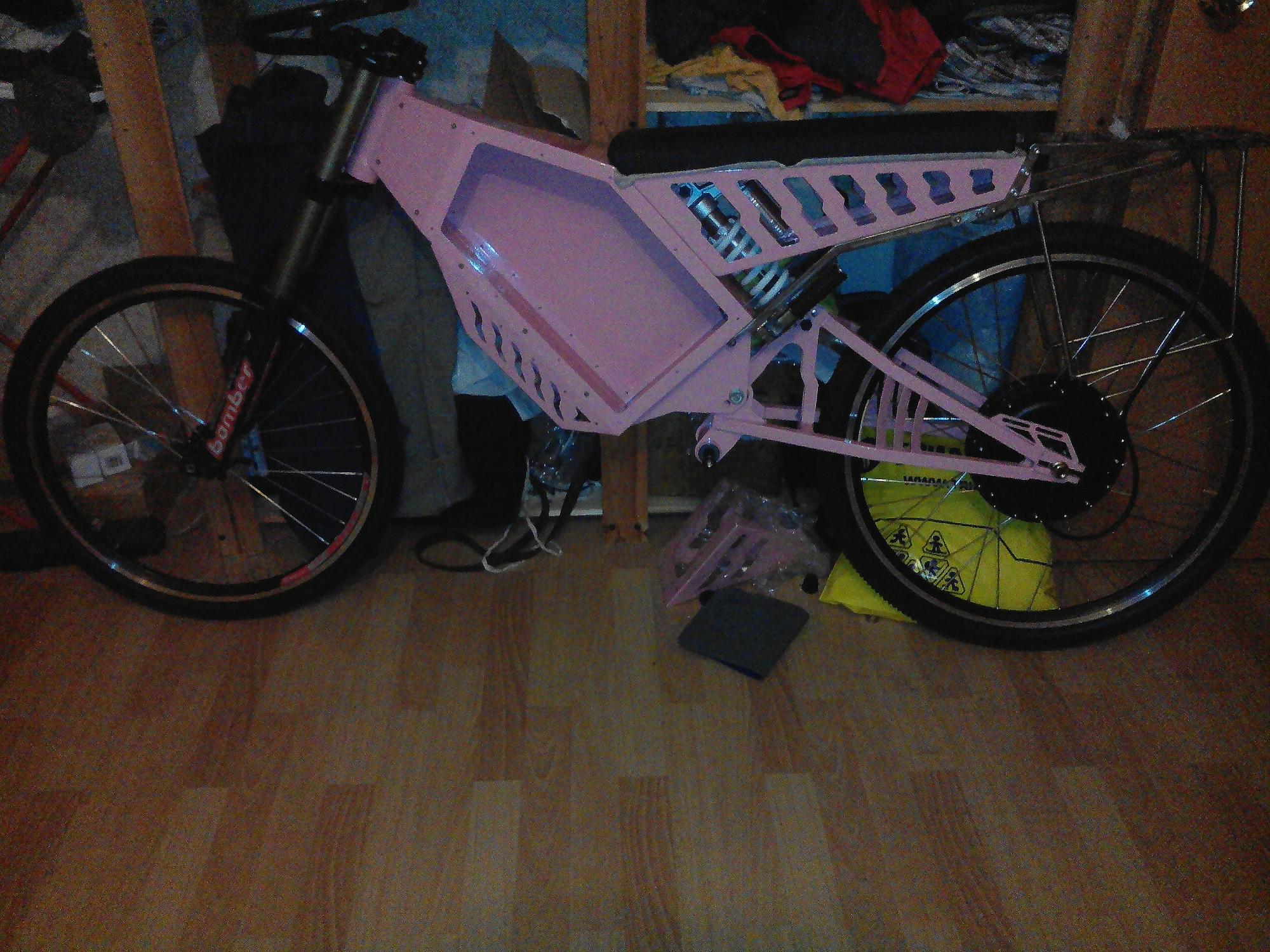

обновленное фото - поставил заднюю покрыху 29х2.125"  B-)
клиренс получился какой-то безумный, даже крутые рамные джипы позавидуют, сантиметров 30 наверно  :-D
при этом я, сидя на сидульке, даже с учетом сэга, не могу пятки на землю поставить - только носками упираюсь  :pardon: так что ребят кому там были байки по росту маловаты, если у вас 2 метра рост - будет в самый раз  ;-D
кстати между задним колесом и багажником там больше 10см, под сэгом будет около 10, что сопоставимо с текущим ходом вилки
длину аппарата намерил 208см, в пассажирский лифт затаскивать ... не знаю, будет сложно если вообще возможно  :bw:
вес 37кг пока что

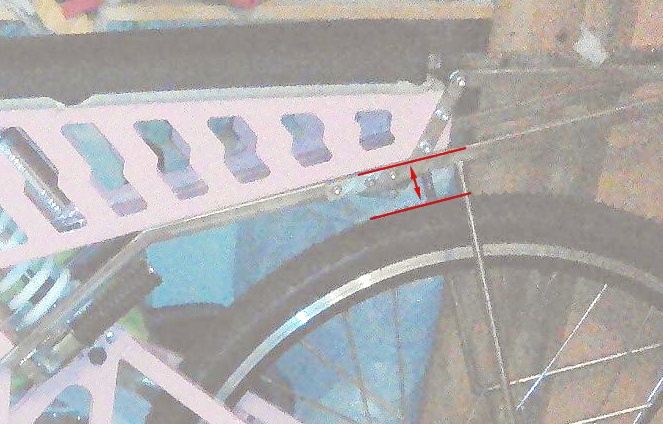

Да ладно, тут уже не больше 5см вообще без нагрузки:
и насколько я знаю, задняя стенка мотосиденьки глухая, без паза под колесо
tmkt
блин а ведь и правда  :sorry: я как-то смотрел на багажник и не заметил что в сиденьку тоже прилететь может
интересно как там насчет сделать пропил под колесо? не пострадает прочность?

Сзади стоит 29" колесо?
tmkt
ShorCann
... Если прикинуть, и поставить 24е на перед и назад, а клиренс оставить прежним (то-есть переставить крепление аморта ниже), по вроде и пилить не придется и угол вилки выйдет почти в идеал.
DD1700W 48/12  Версия 1.0b
AutoLand
[user]tmkt[/user], ставь уже 26 или 24 с жирной покрышкой колеса. Ну на такой байк 29 с тоненькой резиной, с нашими дорогами, капец будет ободам, вес то тут не велосипедный... К тому же ногами трудно достать до земли, потом гемор будет, на уклоне едешь например, и залесь на него только с одной какой то стороны получится, с другой ногу не перекинешь, это я из опыта
ferum
Впереди 26", сзади29", где тут смысл, не говоря уже об эстетике? На обод со спицами денег пожалел? Эту раму вроде не проектировали под 29.
