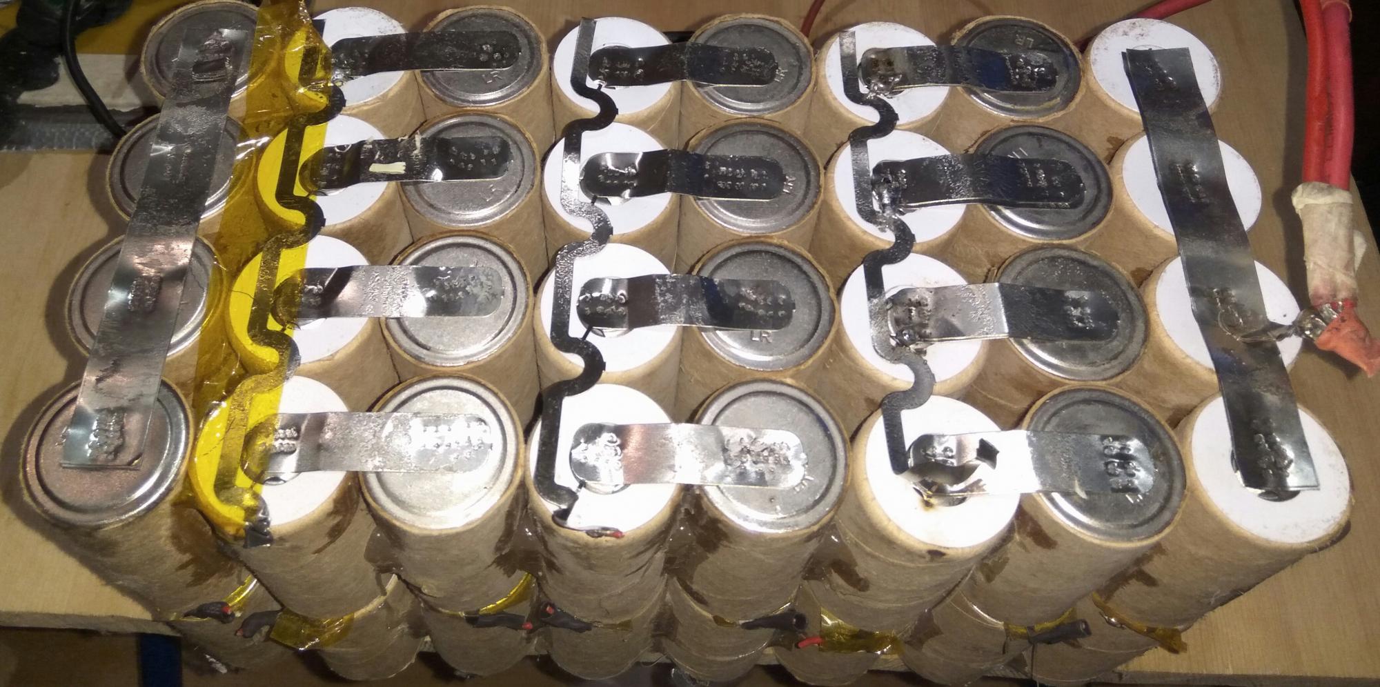

[user]sergek1985[/user], никелевые усы используются в лиферных батареях от е4bike. у меня после падения сгорела такая. Часть усов выгорела так что условно можно идею считать протестированной. могу фото поискать. При этом шина и усы представляют собою единое целое вырезанное из никелевой ленты. Батарея была сварена.
artmixer
я не то что бы тестировал, просто было замыкал случайно 0,1*5 мм никелированное железо, да она отгорает безусловно, но и успевает при этом подплавить изоляторы вокруг плюсового контакта, каптовые прокладочки под лентой немного сдержали нагрев но и они прогорели, а они к слову могут выдержать горячий паяльник 350 градусов
усики  удобнее что они тонкие и "подвешены" в воздухе ничего не касаясь, а лента может задеть банки и проплавить изоляцию

Stanislavchik
Горелые никелевые усы на "вареной" батарее.
sergek1985
А где перегорели? Не вижу.
Steel RAT
[user]sergek1985[/user],  весь правый блок припаян на месте перегоревших усов.
Stanislavchik
Как верно отметил [user]Steel RAT[/user], следы ароматной корочки можно заметить на белых изоляционных кольцах 3 ряда справа.
Пайка - это нужно в тему "Кака не нужно ремонтировать батарейки"  :-)
Сейчас всё раздербанено и ждёт модельной зарядки для анализа последствий.
Slavemaster
[user]Stanislavchik[/user], но ведь эти усы были сведены на полоску для балансировочного провода, то есть они спасут только от замыкания между балансирными проводами?
Stanislavchik
[user]Slavemaster[/user], Вопрос лучше переадресовать экспертам.  B-)
Насколько я понимаю, в случае КЗ ячейки в паралели данные усы также должны спасти от перегорания другие банки паралели от пропорционального роста силы тока на них. В этом основная идея "Усатой" архитектуры батареи как я понимаю. В подтверждение этого могу сказать , что из трети пострадавших ячеек, те, что справа на снимке, убита в 0 только 1.
На остальных просадка напряжения где-то 2,5 - 1,5В. При среднем на здоровых ячеях около 3,6В.  :~-(

[user]Stanislavchik[/user], благодаря видео от [user]DiN[/user] понял суть усов в Вашей батарейке. А у Вас на дохлой ячейке есть механическое повреждение?
не приглядывался. отложил все до приезда модельной зарядки , но на какой то банке видел протертую гильзу.
