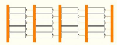

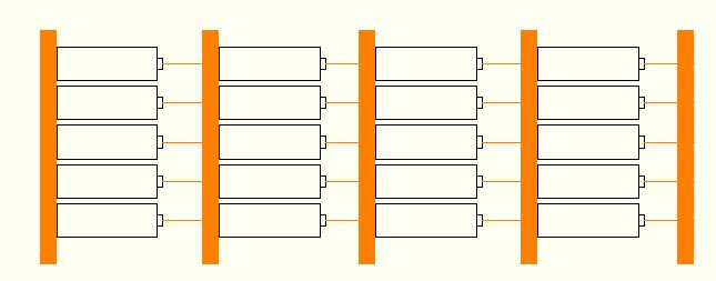

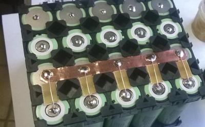

Думаю собрать батарейку вот по такой схеме (это половина, всего будет 5P8S)
Усики защищают ячейку в случае КЗ одного из элементов. Выполены из медной проволоки диаметром 0,5мм. Экспериментально установлено, что без нагрева держит ток до 8А,  сгорает при токе более 20А.
Шинки из медной фольги на катодах ячеек нужны не для тока (там его фактически нет, только балансировка), а скорее для лучшего охлаждения усиков. Все же их общее сечение маловато для рабочего тока   15-20А.
Может, кто отговорит, пока еще не поздно  :bn:
а покажите пож. вариант, где нужно коротнуть, что бы усики сгорели?
Hemmel
[user]-STEP-[/user],
Там ветка называется: Литий-железофосфатные (LiFePO4) аккумуляторы А я хотел узнать про ЛиПо
Или это непринципиально :bn:
ingener
внутри одного из элементов. и усик должен сгореть только один, который к нему.

Вот объясните мне непонимающему, если КЗ внутри как оно расплавит ус?
я понимаю что усы эти от КЗ + на -, когда ток потребления превысит, например в нормальном режиме с банки льется 1С, ус рассчитан на 2С, как только ток через банку по каким то причинам пошел больше например КЗ до БМС, то ус сгорает, а если КЗ внутреннее то оно коротит до уса, как он сгорит?

достаточно коротнуть две любые крайние банки (пробить пленочную изоляцию и коротнуть два минуса вместе) и тогда усик на одной банке выгорит!
Добавлено 27 Дек. 2016 в 15:03
[user]ingener[/user], ваши усики длиноваты, во первых прибавляют доп сопротивление, во вторых перегорят не мгновенно!
