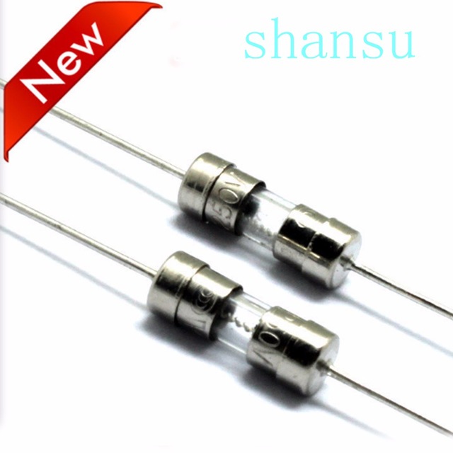

Такого типа предохранители:
https://ru.aliexpress.com/item/3-6-10-3/32842073227.html?spm=a2g0s.13010208.99999999.263.1mqq6b
Вполне может быть хорошим решением. Довольно толстые проводники и мелкая плавкая перемычка.

Ури
#746
Я отверг возможность использования предохранителей по нескольким причинам. Чем отличается предохранитель от усика? Да ничем. Длины усика и усика в предохранителе сравнимы, при этом предохранитель это лишние затраты, лишние размеры. Второе, из какого материала усик в предохранителе, как он себя ведёт под нагрузкой и на каких токах сгорит не известно.
HD / 2х500вт, BAF_SWX02/MXUS_01С / 2хInfineon 6фет / 16S7P-30Q / обод-26д / макс-60км\ч
LeoDron
Как раз дело в том, что именно ваши опыты и должны были вам показать, что проволочный «жучек-предохранитель»  будет перегорать в разных условиях при разных токах. Все зависит от теплообмена. В нормальном предохранителе созданы определенные термические условия для срабатывания предохранителя при определенном токе/перегреве. Кроме того в быстрых предохранителях используются легкоплавкие сплавы, а не высотемпературная медь. Медь, конечно можно залудить и такой предохранитель станет более быстрым, но опять это больше на колхоз похоже.

Цитата: LeoDron от 20 Март 2018 в 14:13Как бы узнать/померять их сопротивление?
Взял обычный предохранитель на 6.3А с длиной плавкой вставки 18 мм. Сопротивление четырехконтактным способом равно 8.16 мОм. То есть сопротивление плавкой ставки примерно в 8 раз выше медного уса той же длины и диаметром 0.2 мм, рекомендованного для максимального тока 7 А. Если учесть, что длина плавкой вставки для 5А у предохранителей с Али
https://ru.aliexpress.com/item/100pcs-3-10mm-0-5A-1A-2A-3A-5A-Axial-fast-glass-fuse-with-lead-wire/32796488677.html?spm=a2g0v.10010108.1000015.5.138b68fcXydRed
примерно 3мм, то все равно получается, что правильные усы будут иметь как минимум в два раза меньшее сопротивление.  :bn:

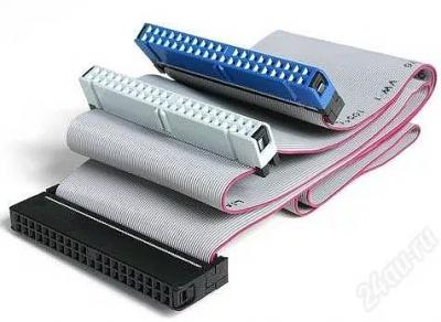

ingener
Есть мысль при сборке новой батареи 11S применить компьютерный плоский шлейф и его же разъем для вывода балансировочных  точек ячеек. Шлейф привлекает своей "тонкостью и плоскостью",  его можно провести даже внутри между пальчиками, а также возможностью легкого монтажа разъема (без пайки, на ножевых контактах). Никто так не делал? Есть засады или противопоказания?
