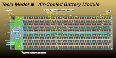

А Тесла тем временем внедряет воздушное охлаждение модулей.

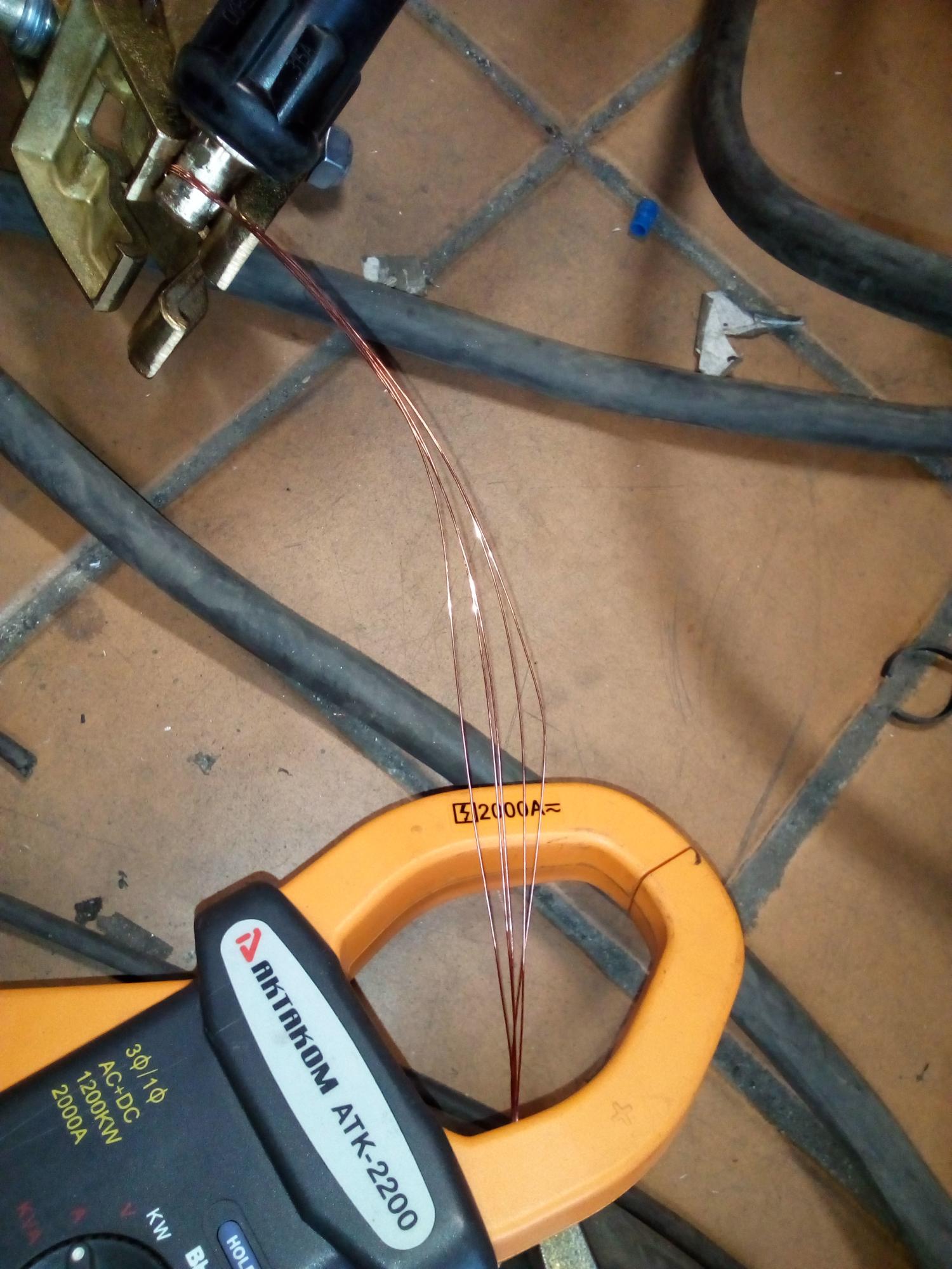

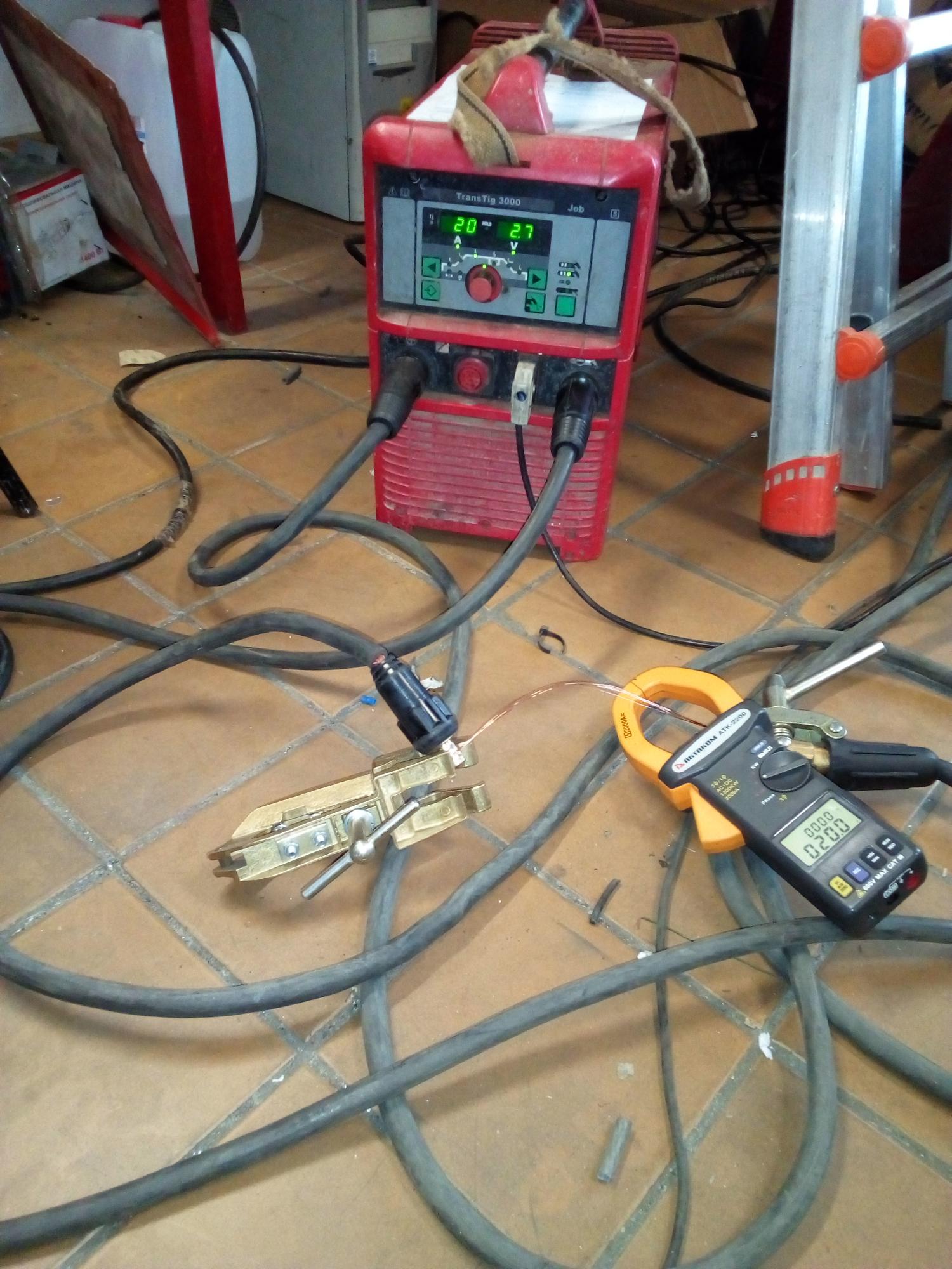

Снова усики... ;-D
захотелось все же выяснить, какие потери они привносят в конкретную батарею (5P11S) - итого 5 параллельных усиков общей длиной по 20 см. каждый.
Был собран пучок из проволоки 0,4 мм к сварочному аппарату, + контроль клещами.  На токе 20А проводки еле теплые. На токе 40А уже на грани болевых ощущений, но не более. Т.е. сжимать пальцами можно, но не очень сильно.
Падение при токе 20А составило  130мВ,  = сопротивление общее 6,5мОм.   При 20А будет потеря мощности около 2,6 Вт.
Вывод - для батарей рабочим током 20А вполне подходит.

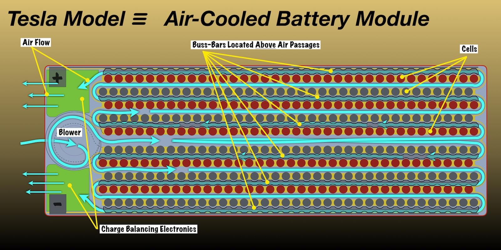

Цитата: Indiсtа Саusа от 25 Март 2018 в 15:15А Тесла тем временем внедряет воздушное охлаждение модулей.
Идея хорошая, но такая схема:
в корне ущербна. Холодный воздух проходит очень длинный путь и ячейки на выходе воздушного потока имеют более высокую температуру. Элементы в начале пути воздуха будут охлаждаться, а на выходе - возможно, даже нагреваться.
Опять же воздушное сопротивление очень высокое, а эффективность охлаждения низкая.  В идеале, воздушный поток на входе нужно разпаралелить в максимальное количество каналов с минимальным количеством элементов. Это обеспечит более гомогенную  температуру элементов. В данной схеме, выброс горячего воздуха следует разместить на противоположной стороне от входа.

Цитата: ingener от 29 Март 2018 в 13:35
Снова усики... ;-D
Думаю, даже 30А будет норм.
Как известно, при нагреве, сопротивление меди заметно возрастает,что приводит к еще большему нагреву и потерям.
В реальной батарее, короткие усики будут отдавать тепло на теплоемкие цилиндры и не будут нагреваться даже при 40А.
Где-то в этой теме, если не ошибаюсь Максим (на видео) щупал усы на 40+А, они были еле теплыми... :exactly:

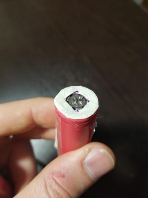

Ребят подскажите, допускается ли такое
Сделал изолирующее кольцо из монтажной (бумажной) ленты в два слоя, есть ли смысл в них ? Или необходимо заказывать спец кольца...
Диагноз: велосипед головного мозга с метастазами.
Обычно хворостом костёр разжигают. Чем заменить плюсовые изоляторы посоветовать не могу, интересно услышать кто что посоветует. Возможно есть в магазинах изоляционный скотч?

Арсен559
А может из Виниловую самоклейщую пленку использовать ?)
acyd
китайские кольца из плотного картона на самоклейке самый оптимум. Но их бывает два вида - одни чуть побольше(для приклейки на на банку), бывают по несколько в рядок, другие чуть поменьше - под термоусадку, по 1 кольцу.
Я брал оба типа, но те что побольше, приходилось подрезать слегка. По цене находил на ибей менее 50к/шт партиями по 200-400шт
https://www.ebay.com/sch/i.html?_from=R40&_trksid=p2050601.m570.l1313.TR1.TRC0.A0.H0.X18650+ring.TRS0&_nkw=18650+ring&_sacat=0
бумажный скотч можно, но он тонок, 2-3 слоя гемморно
Виниловая пленка полностью нет, т.к съеживается при детских температурах  и механически никакая
