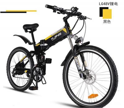

Доллар малость рухнул, и я не сдержался, заказал KJING.
С обменом валюты и всеми комиссиями обошёлся он мне в 63 000 руб. с мелочью.
Вот такого окраса взял:

Мне кажется покупать готовый вел на Али это риск скорее всего ничего не сэкономите, но есть огромный шанс купить некачественную вещь да еще и без гарантии.
Мне лично интересно сможете ли вы опровергнуть данную мою мысль  :bn: :pardon:

Рама алюминиевая. Приносили такую на ремонт. Отрывает дропы рядом со сварным швом. Показал стрелкой.
[user]..::NiK::..[/user],  Я же предупреждал. Это та же ломучая рама , только лругого цвета. Дропы отрывало на не  электрифицированном вело при резком торможении.

Значит будем усиливать, благо сварочный аппарат и гора железяк есть на даче.

Если мой экземпляр будет из ломкого алюминия, то в случае поломки я думаю не составит особого труда переварить весь задний узел из стальных труб.

Придется крылья устанавливать. АКБ скорее всего дай бог сезон проходит.
Если это ваш первый электровелик купите лучше его в магазине на гарантии.

Довелось мне видеть и помогать с ремонтом, пару электровелов с Али.. Это был смех сквозь слезы..  Сквозь слезы владельцев. :neg:
Очень уж печальная оттуда техника приходит. Я бы посоветовал лучше взять здесь подержанный велик и электрифицировать его. По крайней мере, вы хотя бы знали, что и из чего сделано. А вот отправить 60тыс+ в кЕтай непонятно за что, я бы поостерегся.
Будем искренне надеяться, что ваша покупка не разочарует вас за первые 100-150км и хотя бы не развалится.
40км/ч оно может и поедет, но по сильно ровному асфальту и постарайтесь не уснуть в процессе разгона.  ;-D

АКБ у нормального э-велика это 50% его стоимости. Если АКБ там УГ то 50% вы уже потеряли. Будите крутить педали  :cycle: Тогда смысл в электрификации? обычный вел дешевле.
