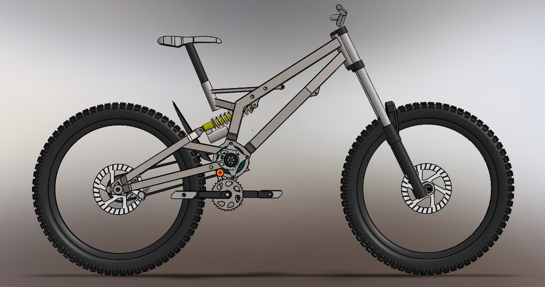

avatar_ferum
Эндуро байк "Альбатрос"
Автор ferum, 11 Янв. 2017 в 17:14
ferum
[user]Statik[/user], ударные, разрушающие нагрузки на вилку не от того, что вы продавили ее своим весом в рабочий сег, а от препятствия, камня, корня, в которое врезается колесо. Вилка с таким углом отрабатывает их штатно, не перегружая башинги. Очевидным минусом является кивок-прожатие при торможении. Ну это отличительная черта всего двухколесного, заточенного под бездорожье. Чем больше асфальта, тем ближе к 70 градусам угол.
Кстати, есть еще такой момент, велобренды в свое время активно пиарили высокую точку посадки оси заднего маятника на всяких даунхилах. Смысл тот же, траектория движения заднего колеса, при наезде на препятствие, колесо сначала идет назад, потом вверх, таким образом облизывая препятствие, а не бьет через аморт вверх. Потом стало очевидно, что чтобы безболезненно для педалей и цепей это провернуть, нужны либо обводной ролик в оси маятника для цепи, либо две цепи с пром валом в той же оси. Это увеличивало вес и было не конкурентным на рынке. Поэтому заткнулись. А так считалось круто, если при прожатии подвески, расстояние между осями колес почти не изменялось, были близкими траектории осей при отработке подвески. Позднее придумали VPP подвеску. С виртуальной осью маятника. Смысл тот же, сначала колесо идет назад, потом вверх. Но при этом дружит с педалями, главной движущей силой простого велосипеда.

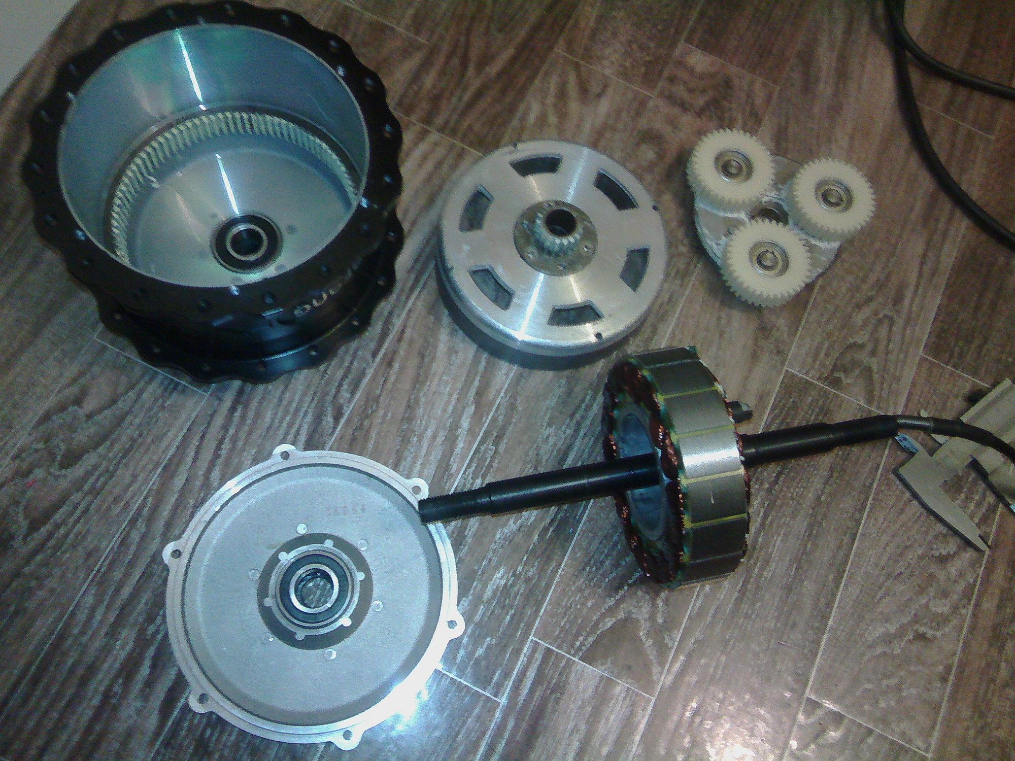

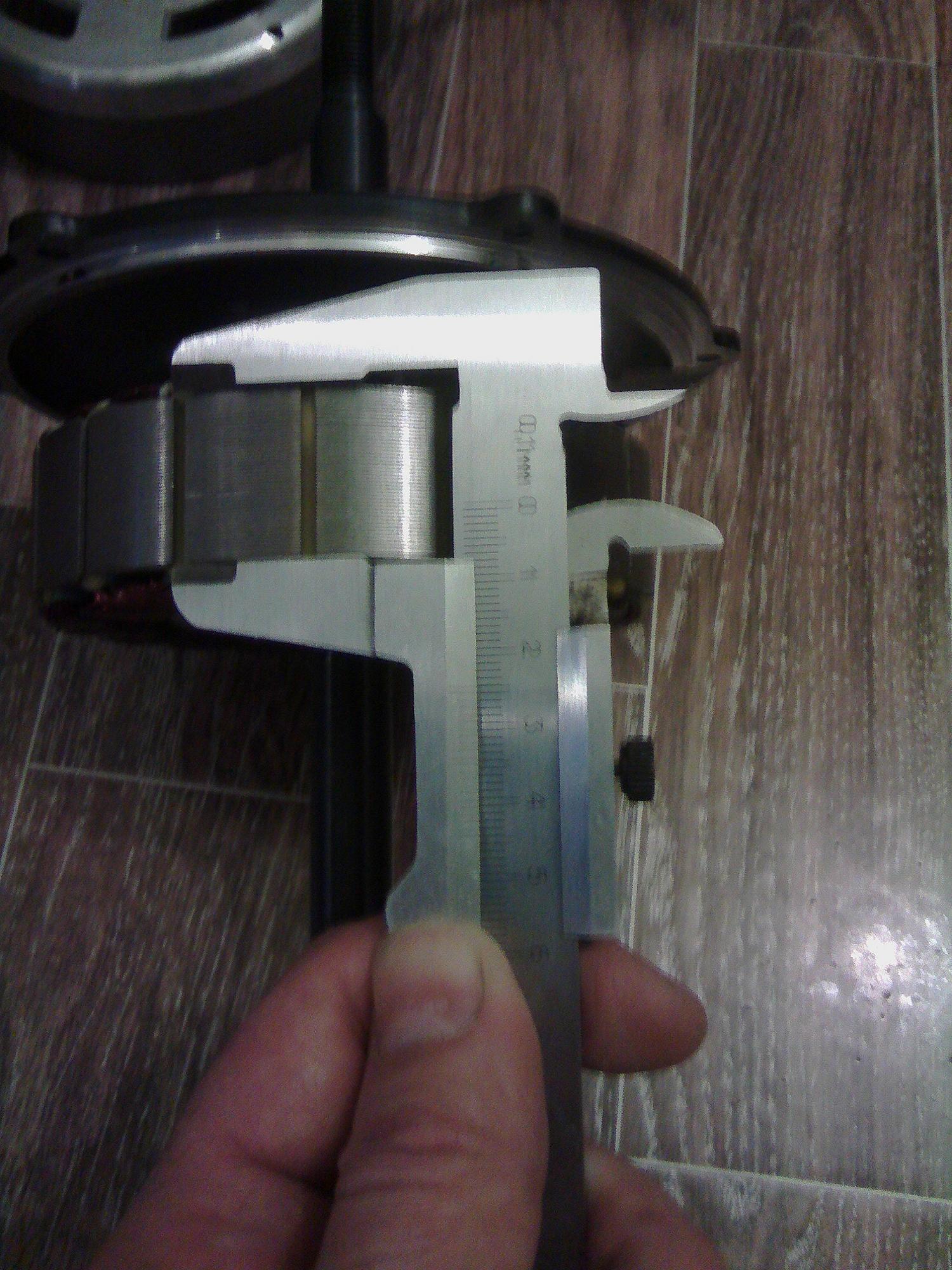

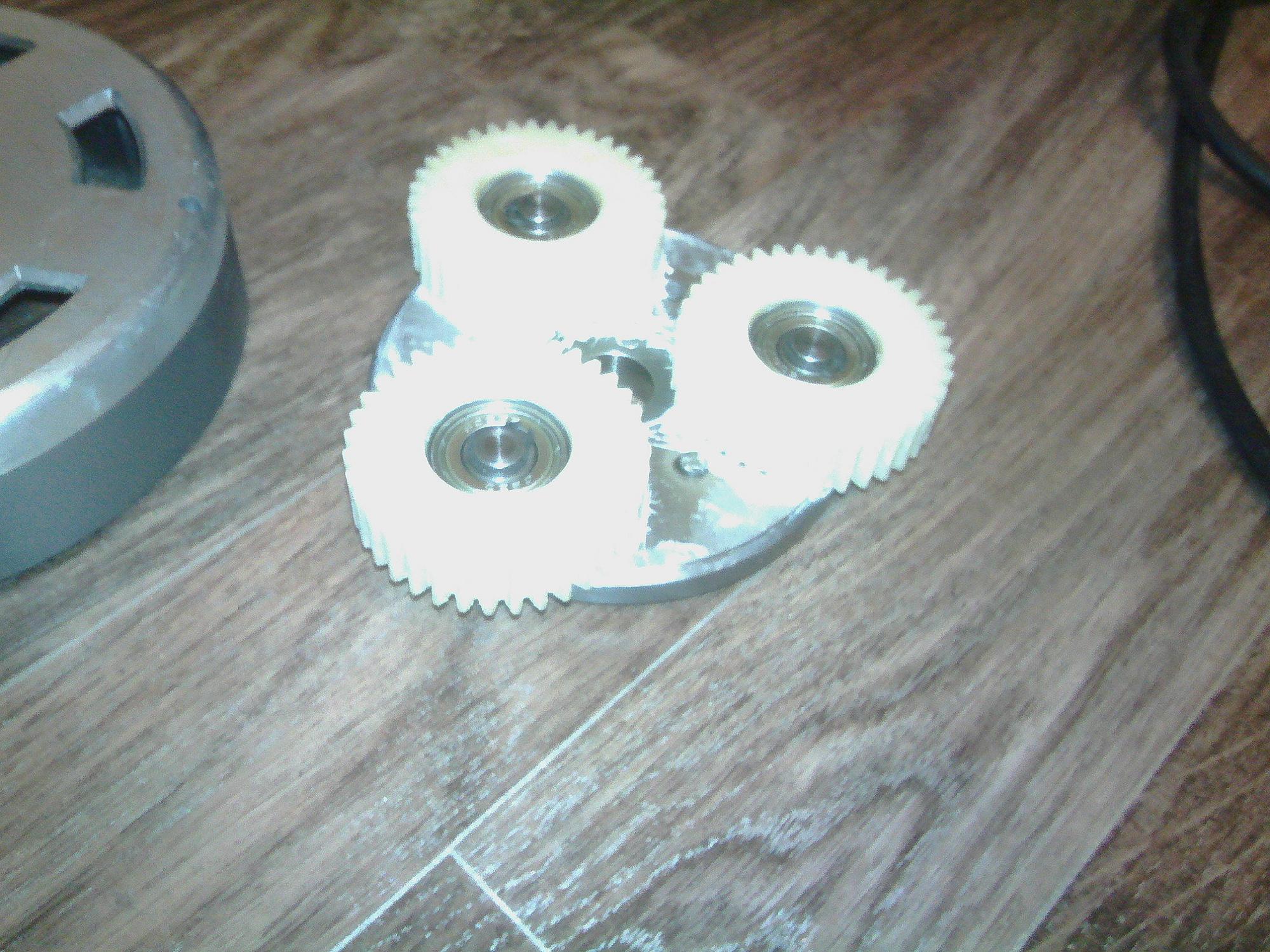

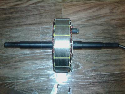

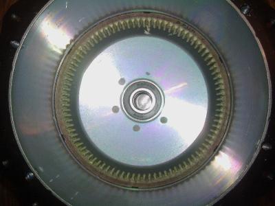

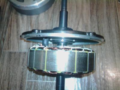

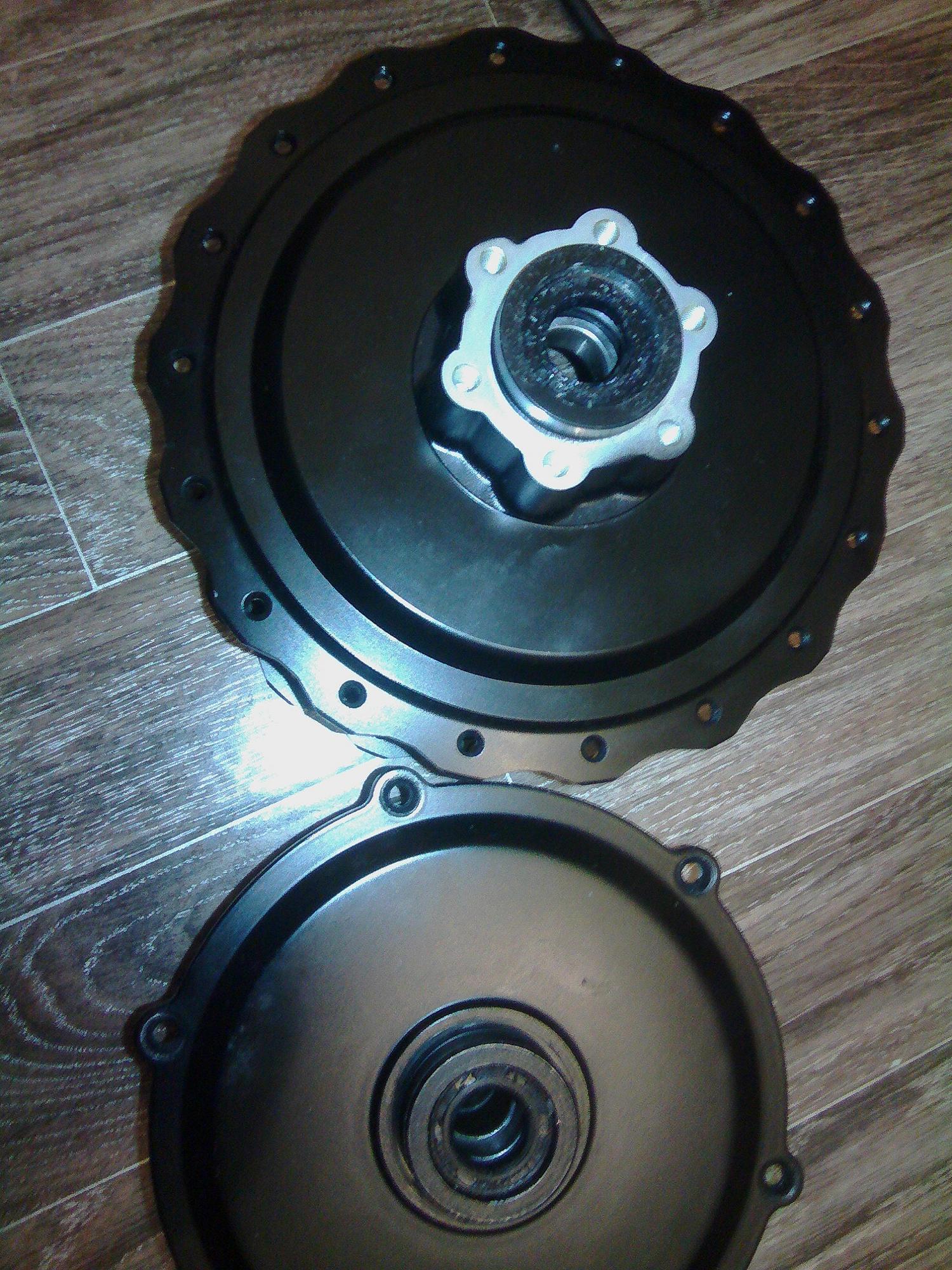

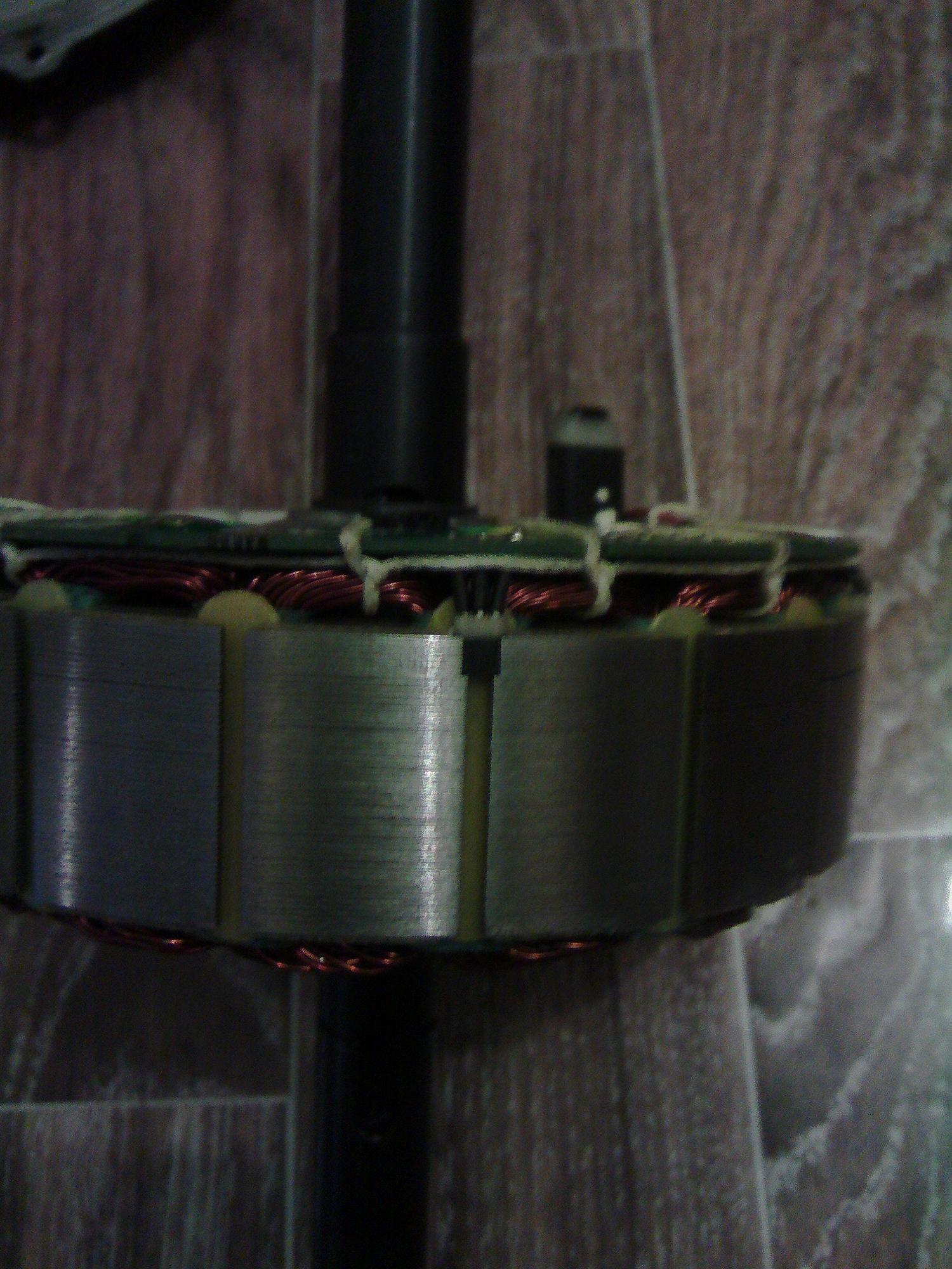

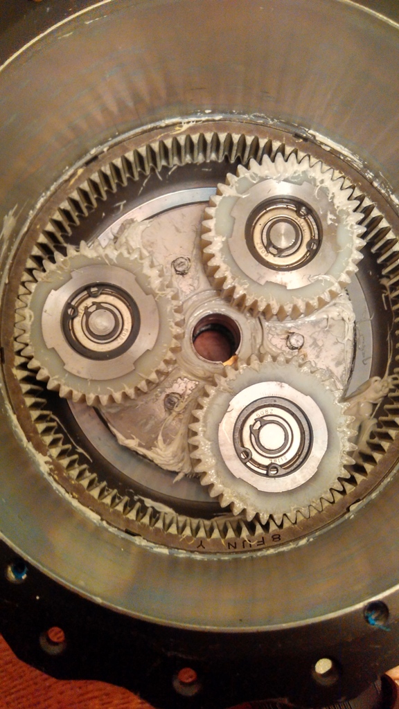

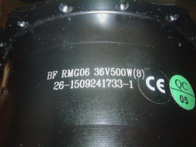

Хочу немножко поделиться идеями по мотору. Нужны советы. С мотором я облажался, заказал не тот. Полагал, что они, как и маки, одинаковые, просто разная намотка, поэтому заказал 500w 36v
Думал будет просто более скоростная намотка. По факту оказался совсем другой мотор
Итак, широкие, но не усиленные шестеренки и более узкий статор и магниты. Огромный зазор между крышкой и статором, при том, что одно к другому надо прикрутить будет. Этот мотор соответственно чуть легче. Напомню, ожидал вот такое
Причем ценник практически одинаковый 12-13 т.р. с доставкой. Есть на ебей и на али. Поначалу расстроился, но потом забил, продавать это долгая история, заказывать новый, нету сейчас лишних денег, да и долго, особенно с учетом их праздников. Пока соберу на этом. Переделка их принципиально не отличается. Шестерни усиленные отдельно пока не нашел, но думаю найдутся.
В целом по конструктиву и исполнению мотор гораздо больше мне понравился чем МАК.

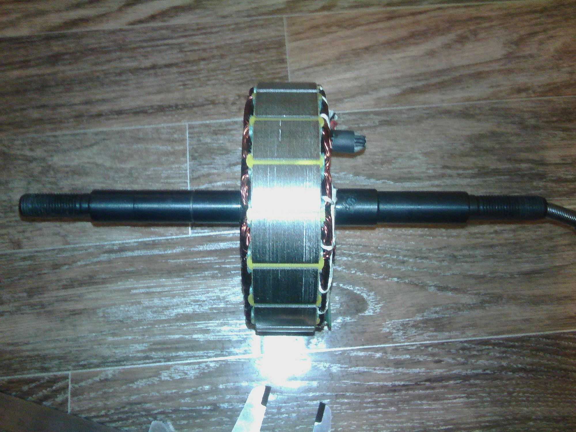

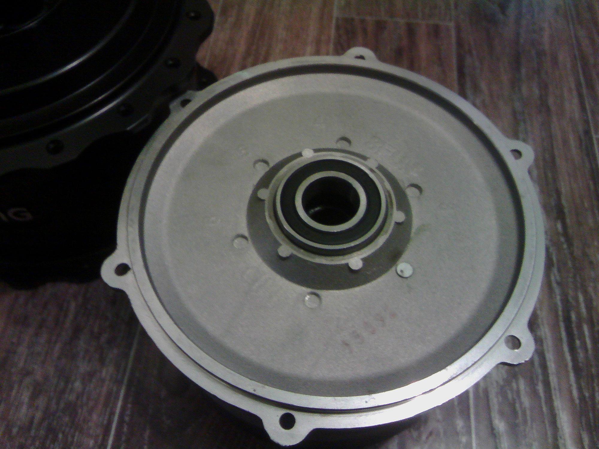

Первый не ясный для меня момент, это по плате с холлами. Она мне мешает установить теплопровод между обмотками и крышкой ( с крышки можно будет полностью удалить отливку под крепление звезд, и на всю площадь прикрутить большой радиатор до 10мм высотой)
Слева там проводка датчика скорости, установленного в этом колесе. Меня интересуют те шесть элементов, что под каплями клея. Резисторы или диоды. Я не совсем в теме. Для чего они и Что мне с ними делать?
Холлы сидят вот так

[user]PeaceHaver[/user], кратко но не понятно. Положение тела над байком влияет на развесовку по осям, и в малой степени на угол рулевой. Без разницы, едете вы с горы или по горизонтальной поверхности, прямая через оси двух колес будет параллельна поверхности. И угол рулевой будет всегда один и тот же, что вы на склоне, что вы на земле. Этот угол выбирается исходя из скорости, рельефа и ходов подвески. Даунхил заточен на самые большие скорости и самый большой ход подвески среди великов.

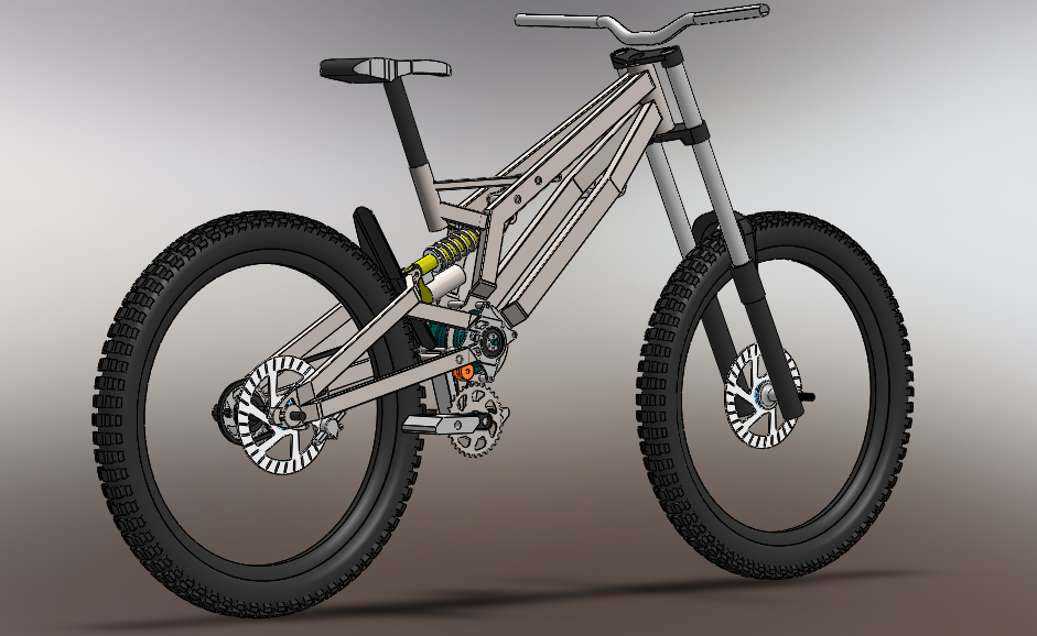

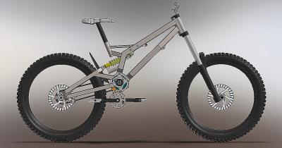

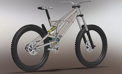

А вот так, просто могучий даунхильный байк  :kidding:
Обязательно так покатаюсь, Хочу чтобы до такого состояния разбирался быстро, для мойки или обслуживания. Основная засада это провода. Надо продумывать, как и где их укладывать, чтобы не бросались в глаза, и были доступны разъемы. Бафанг киловатный думаю красиво встанет там, но мне он не нравится.
Конденсаторы. Фильтруют помехи в цепях холлов от наводок с фаз. Возможно (и скорее всего) будет работать и без них, но разрабы решили, видимо, что с ними надежнее.
ferum
[user]tmiaer[/user], спасибо большое, что откликнулись. Их ведь можно и в другом формфакторе найти и подвесить не на плате? Стоит этим морочиться? А то они мне вся малину портят.
