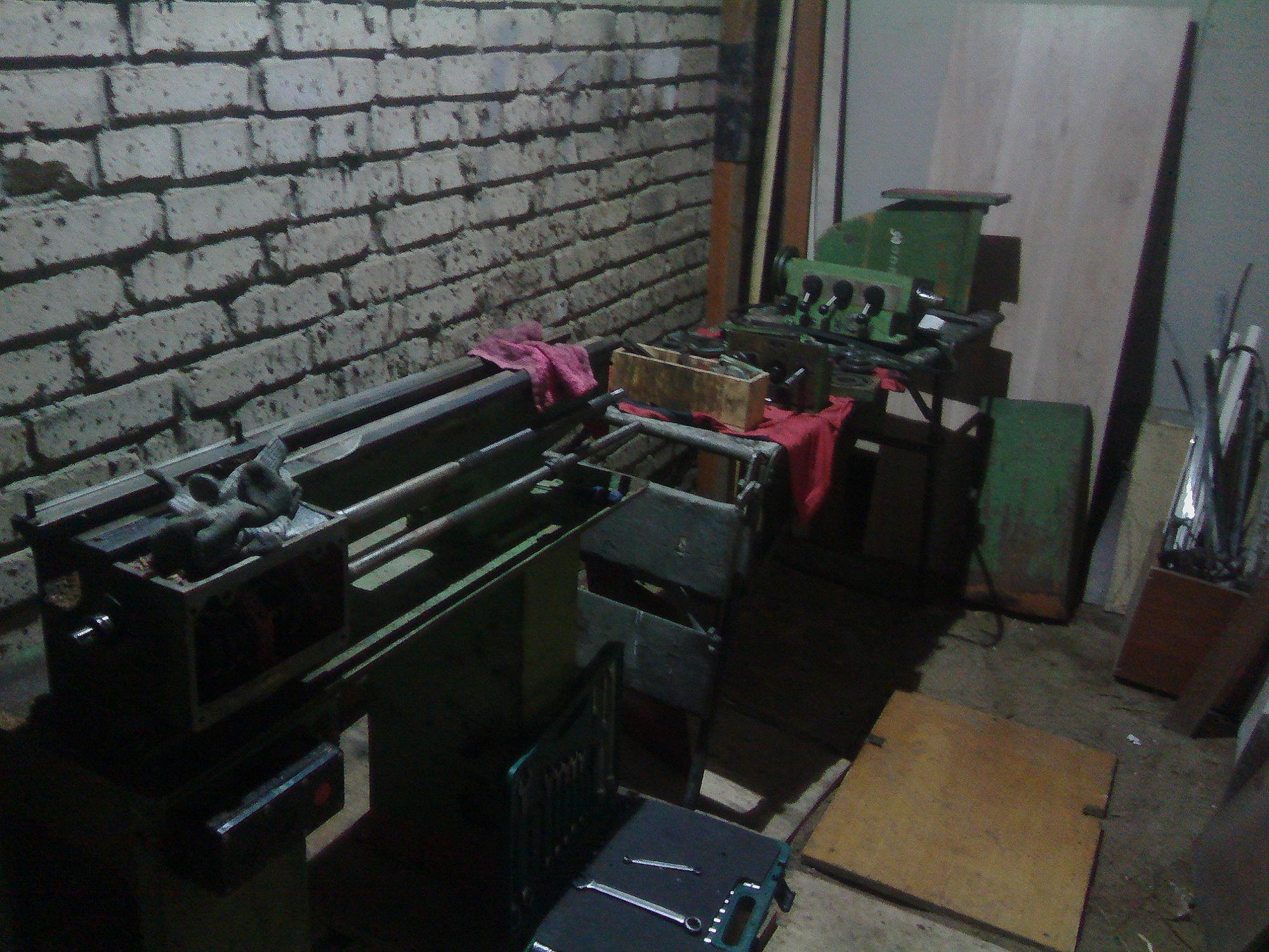

Отдефектовал вчера. За исключением пары моментов все ОК!

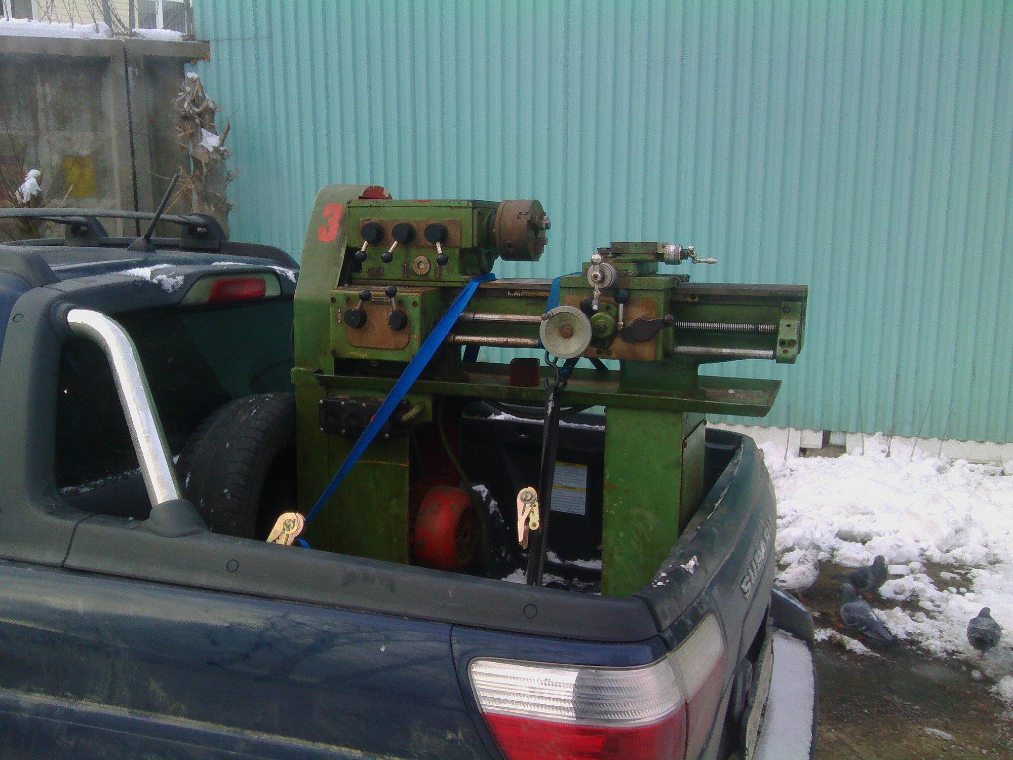

Теперь нужно залить фундамент, ну и собрать, настроить. Станок под рукой открывает некоторые возможности, которые ранее не допускал. К токарям не по каждому поводу обратишься. Корректирую модель под эти новые условия. Скажем проточить посадку подшипника на сваренной из вырезанных лазером элементов детали, засверлить отверстие в кондукторе под нужным углом, и еще куча всего!

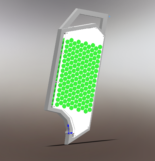

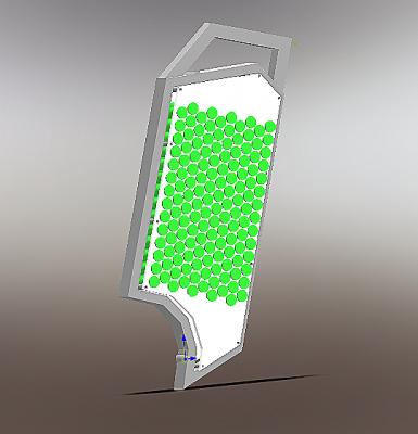

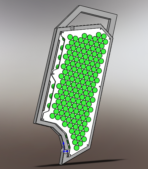

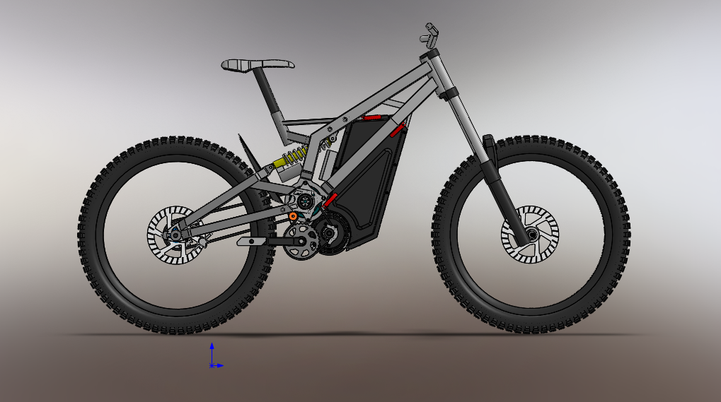

Поправил контуры батареи, элементы будут сидеть с зазором 2мм . Может продую их. Думаю, как их лучше скомпоновать.
Развлекаюсь в компасе с нагрузками. Солидворкс мой ноут не тянет.

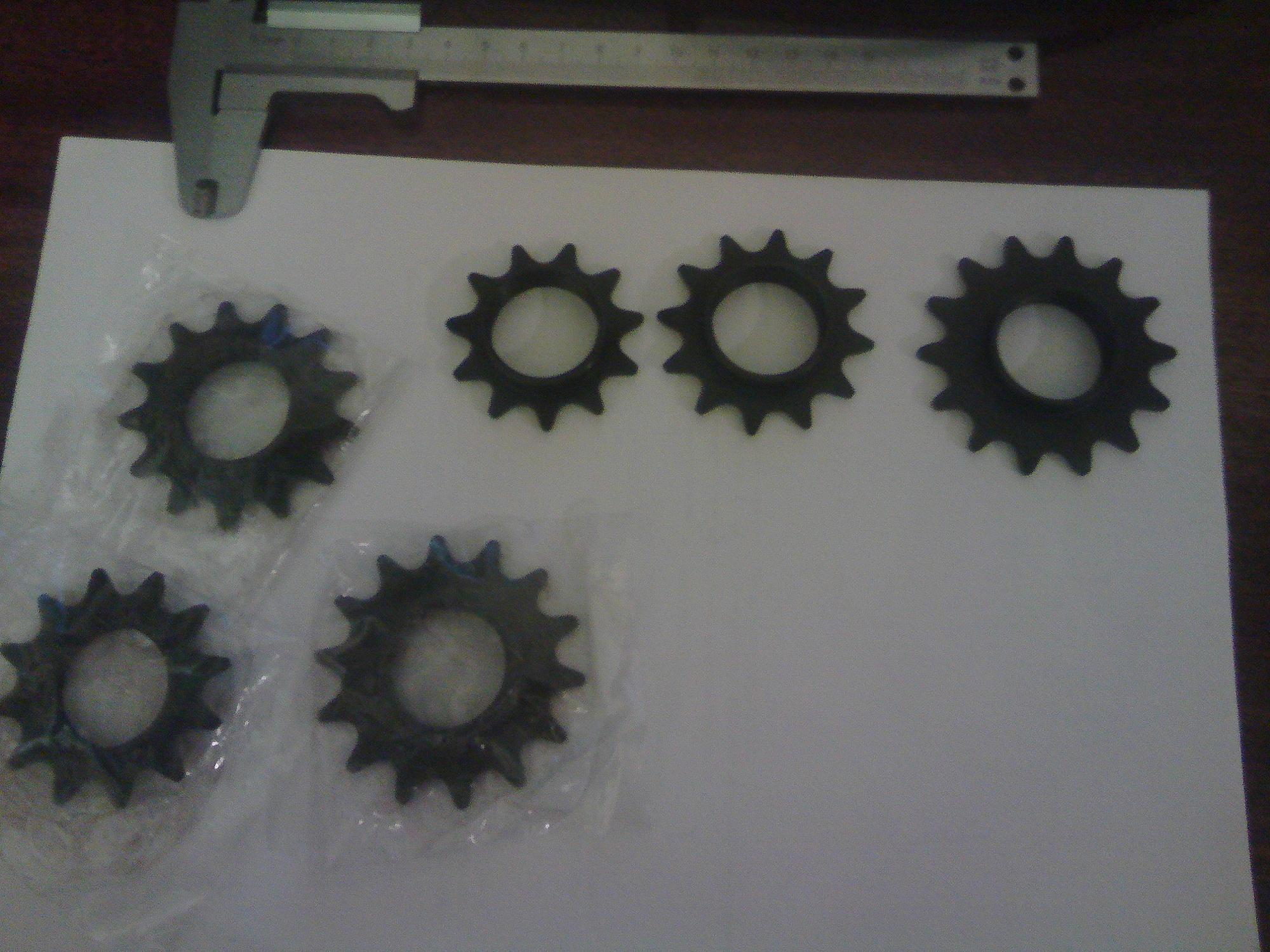

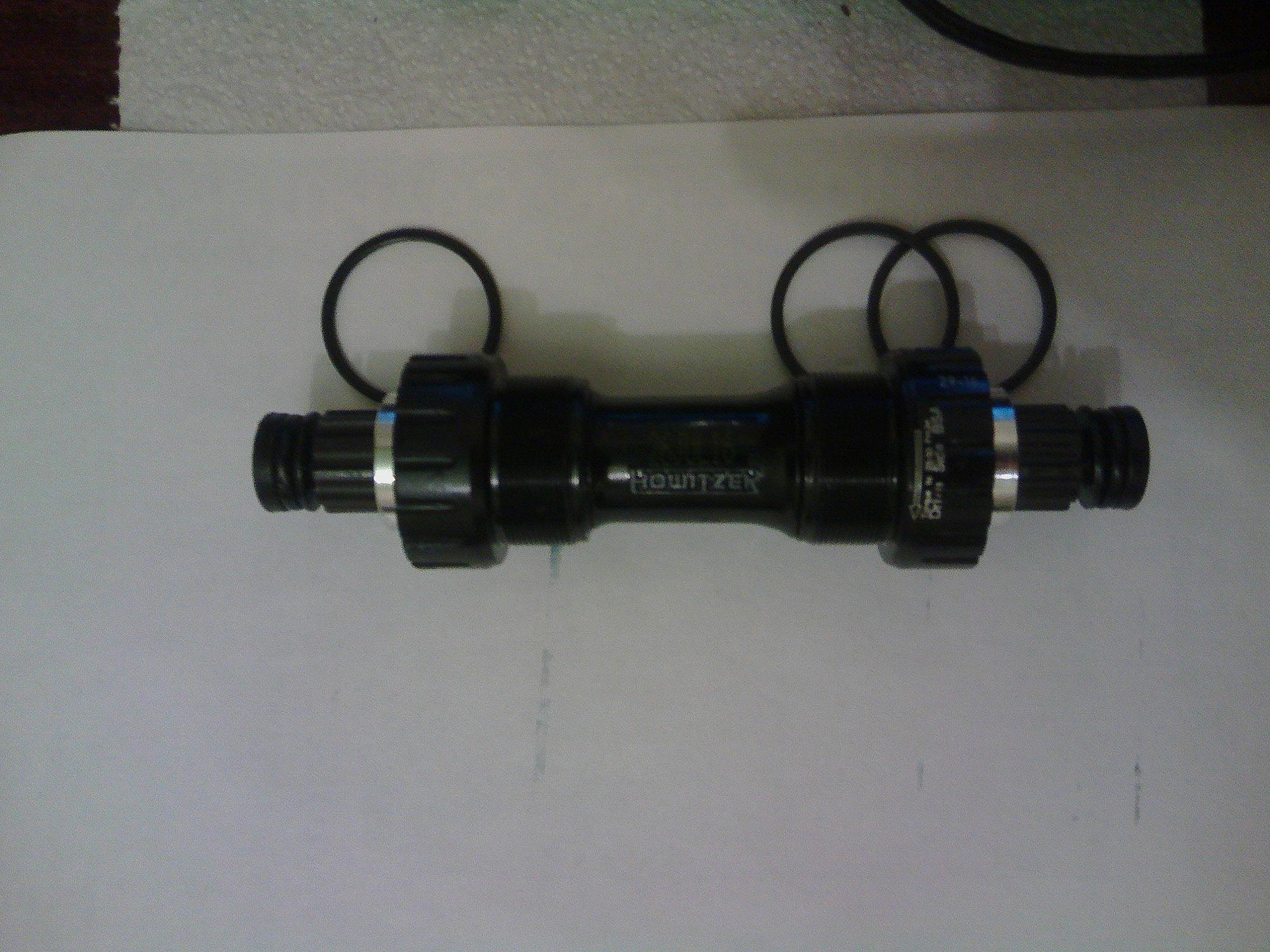

Пришли некоторые запчастюли. ВМХ звездочки на мотор. Резьбовые.

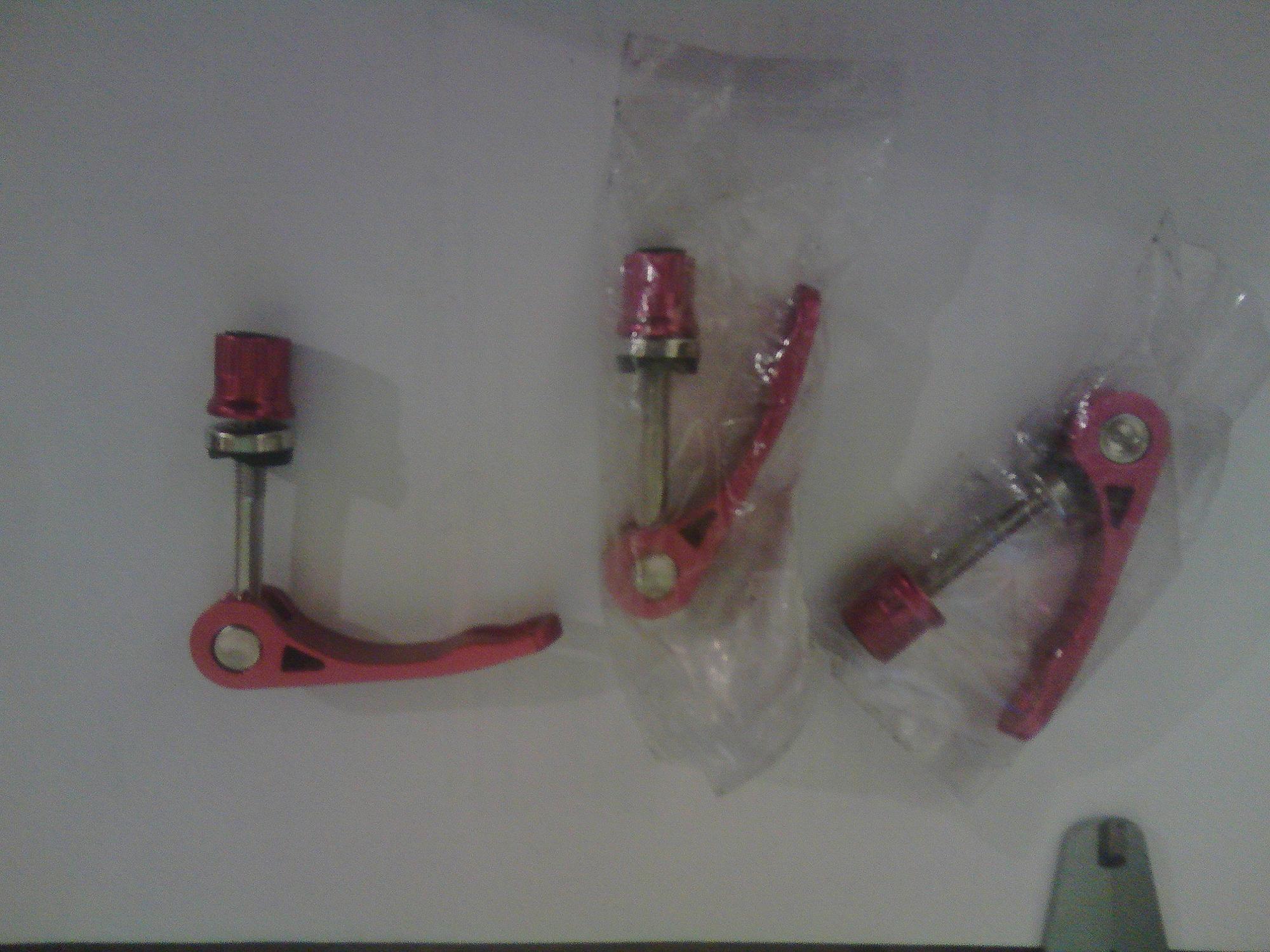

Эксцентрики для батареи. Буду переделывать оси.
С моим вариантом мотора, возможно использовать каретку 148. Такие бывают для экстремальных дисциплин. Я прикупил в свое время на чейне не дорого, но оказалась не ISIS стандарт. Чуть уже проточки.
А шатуны у меня лежат циклоновские, под ISIS. На сайте циклона есть каретка ISIS на 148
Если не получится адаптировать ту, что есть, закажу у них.

[user]ferum[/user], по чем станок обошелся? он комплектный? по внешнему виду  вроде ТВ 6?
Сейчас [user]vasili377[/user] занимается станкостроением, по случаю ему достался станок ТВ 16, теперь он его апгрейтит.
На сколько я мерил, шатуны Howitzer без проблем налазили на isis, даже не люфтили, но я не эксплуатировал такой вариант. А шатун isis не лезет на каретку Howitzer, чуть вершины бы заузить.
По виду они очень схожи, но truvativ чуть изменили форму шлицов, у isis шлицы Уже и ближе к основанию чуть утолщаются и сливаются, получается некий ограничитель, а в ховитзере шлицы внутрь подшипника уходят. Подшипники в ховитзере можно поменять, только нужного размера не найти.
Наглядное сравнение, правда isisу на фото 10лет уже, думаю из подручных средств, дремелем подточить аккуратно вершины возможно

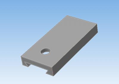

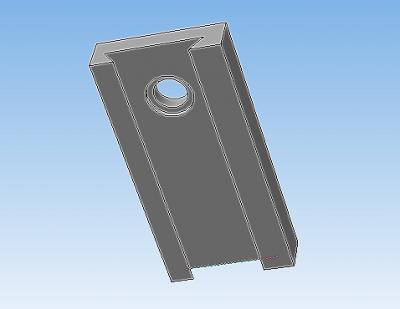

Станок тв-4, 73 года. Только со школы, точили деревяшки. Состояние оч хорошее, и рядом продавали. Но не комплектный. Задняя бабка, как водится, и проблемы с малой продольной. Ее распилили пополам и один из ластохвостов с трещиной. За 25тыр взял. Не знал, что бабки задние такая редкость. Уже попал на 500р, отправил залог аферисту. Теперь хоть в ценах ориентируюсь.
Кстати, на сколько проблемно изготовить на твоем оборудовании такую деталь, это малая продольная.
Угол там 55 град. Размеры 160х77х22  Похоже найти не реально б.у.

В мелкой серии, свои хотелки и технологию надо подстраивать под потребителя. Есть психологический максимум, который готовы люди потратить на раму для электровелика у на, какая бы она ни была замечательная. Это тысяч 50, на мой взгляд. Чтобы самосбор на нормальных, не новых велокомпонетах уложился тысяч в 200. Дешевле такой миддрайв не построить.

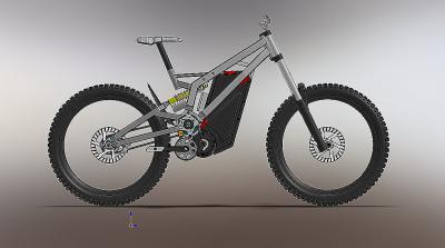

Обалдеть, не реально красивый проект, думал-что может быть лучше мутантов? А тут на ка... Держу кулаки. А если не секрет, какой расчетный вес рамы получается? Судя из прочитанного, байк можно использовать просто как дх, без мотора и акб. Но какой же будет у него вес?

[user]Klim0890[/user], Мне сейчас самому интересно прокатиться без электричества и проводов, поэтому кое что доработал, чтобы это были две части, пустой вел с большими ходами и планетаркой в оси маятника, и отдельно мотор с батареей. Вес по любому не конкурент просто велосипеду ( пока не хочется завязываться с алюминием, лишние расходы, фрезерный нужен по любому). Даже олдскульному, с запасом. Хотя когда едешь сверху вниз, не так принципиально. Думаю рама без акб модуля 6-7 кг. Такой вел в сборе на жирных компонентах, без электрики, на 18+ кг потянет. Я бы не поехал на таком в горы, там свой кайф. Или мотоцикл, 40+ лошадей, чтобы вверх валить, или вел, кг до 15, чтобы чисто вниз. На моем можно будет по нашему лесному плоскачу валить, с мелким рельефом, как с горы! Часа на два-полтора, чтобы батареи хватало.
Ну или переобуваться на будни в более накатистые колеса, и катить на работу.
