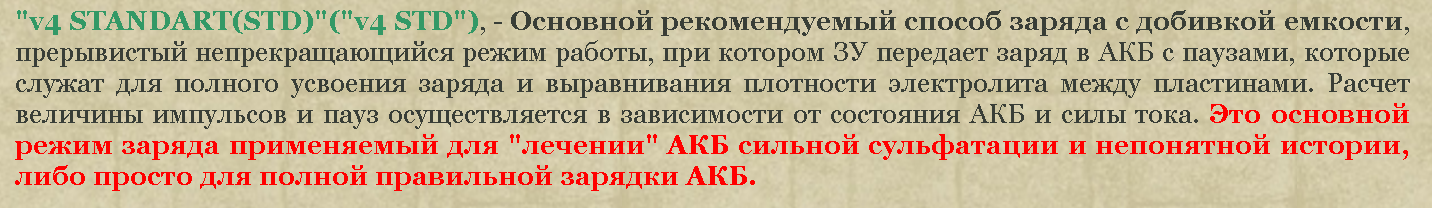

просто ответ  раннее от производителя был  аккумулятор считается заряженным когда в паузе
13,7( 13,8) вольт  , после превышения  этого порога и считал  что добивка уже идёт

[user]kuznechov119m[/user], Трудно выработать алгоритм действий без понимания, что происходит.
В конкретном случае вам нужно было увеличить режим STD. Импульсы стали бы короче. паузы длинее, напряжение в паузе меньше.
Хотя у вас и так идёт добивка с выравниванием банок.
После первого касания 14,4В при заряде в4, считайте, что идёт добивка.
