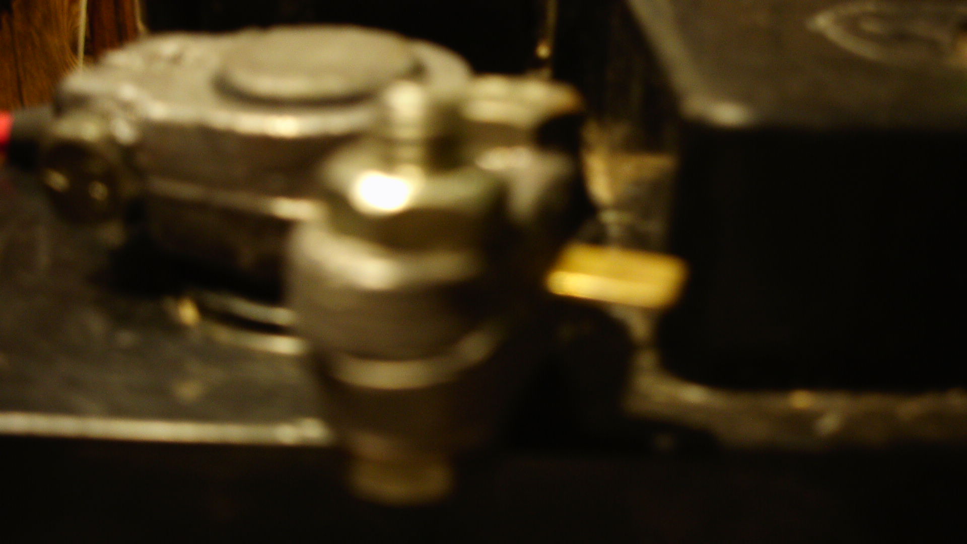

Очень странно работает, а можно полную картину (фото) клемм?
kuznechov119m
аккумулятор с больными банками , после разряда ЗУСом и переводом в заряд  практически сразу  на  напряжение  12,6-12,7 вольт  выходит , больная банка вольтаж свой сразу поднимает  , всё равно  либо её  непосредственно лечить , либо аккумулятор не мучать  и не факт ещё что больная оживёт
kuznechov119m
один вид под болты пропаян сейчас под ЗУСом , второй поджат  на всех аккумуляторах подобная добивка
Nafanya
А с автором зарядного общались по данному вопросу?
kuznechov119m
в разных темах про это указывал , про нестандартную работу моего  ЗУС  никто не отписывался
основной заряд нормально протекает напряжение  плавно растёт на 0,1 вольт , в зависимости от состояния аккумулятора бывает даже до 13,7 вольт  так , а затем в цикле  до 14,4   в паузе 13,8  появляется считаю заряжен  , если дальше оставлять на заряде  то что на видео выше  происходит
