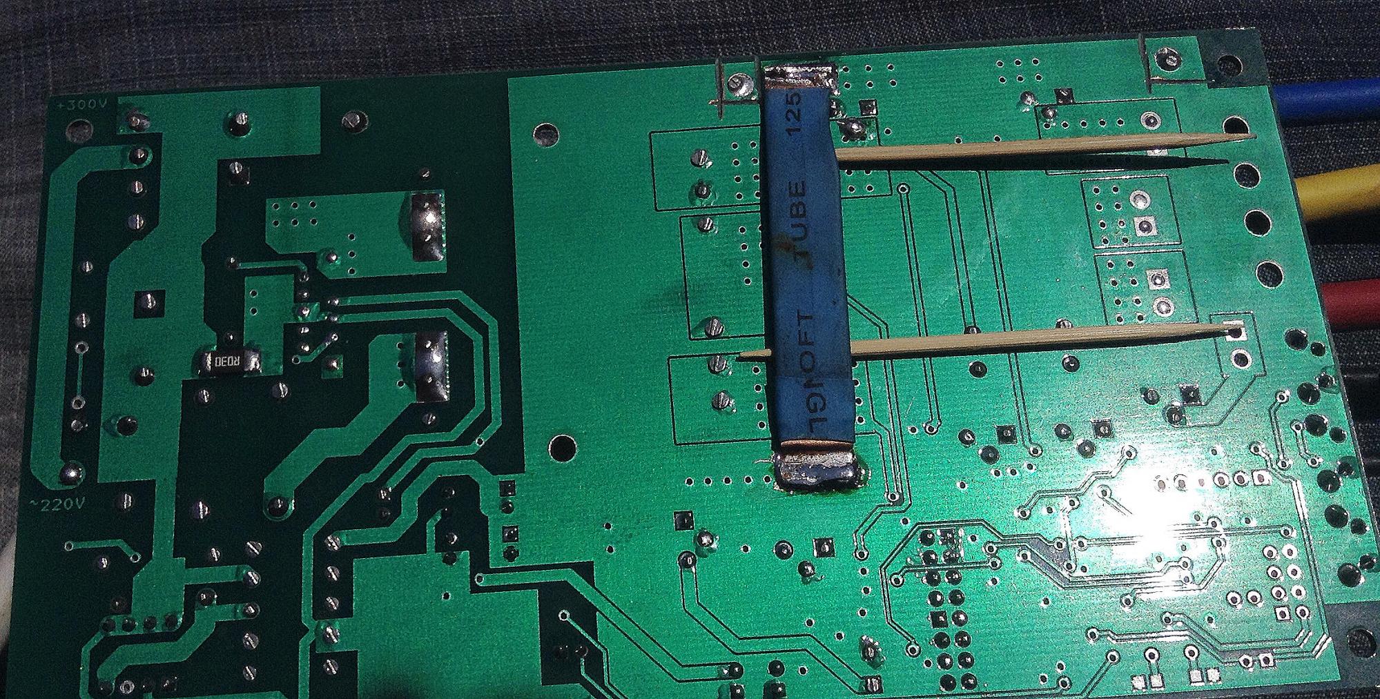

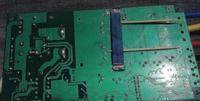

Приветствую всех участников форума!
Припаял перемычку по рекомендации Автора Устройства, применил медную фольгу толщиной 0,2 мм, шириной 9мм:

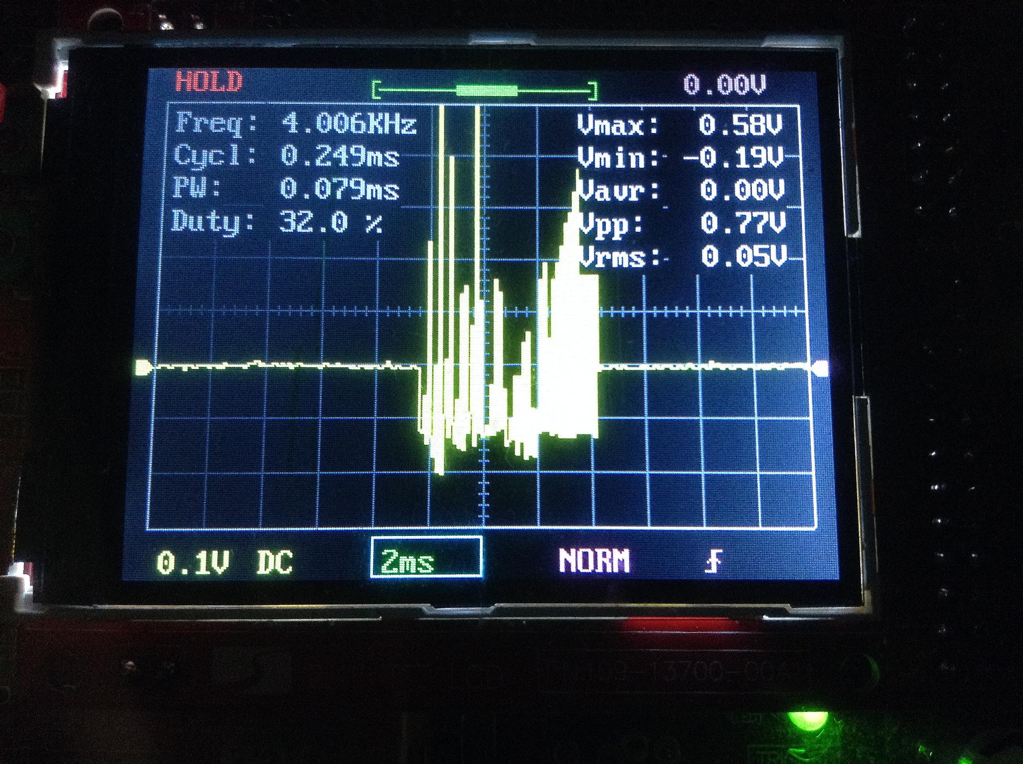

Подключил заброшенный 2В  380А*ч аккумуляторный элемент ( который 1-2 недели назад снял с заряда ) с НРЦ 2,07В, плотность=1220 грамм на литр. Надо сказать про него, что я его заряжал 2В 30A CCCV с кипячением в фазе Vstab=2,55В 4-5 часов и плотность так и не удалось поднять. И после этого CCCV подключал к Версия5-Профи на 3-4 суток. Плотность также без изменений.
Подключил режим STD12 ^0^,  Lv=2,65В ( точно не помню, какой у меня Lv, был 2,575В, потом ещё повышал, но точно не выше, чем 2,65В ), идёт череда одиночных магнитострикций, но не складывается в длительную сессию, по дисплею AhS=0,38 за 47 минут. В начале заряда НРЦ в паузе на дисплее было 2,0В, сейчас НРЦ 2,1В в паузе.
На осциллоскопе ( 5 см участок провода в 10 кв. мм. ):
Сложно сказать, есть ли эффект от перемычки, субъективно улучшение подач есть, по крайней мере толчки не одинарные, а короткая серия подач, но не длительная сессия в 1 минуту.
Думаю, что этот элемент имеет всё таки высокое внутренне сопротивление, при подключении Rint=0,120 ( хотя 1-2 недели назад был 0,079 ). Этот показатель конечно же ни в какие ворота.

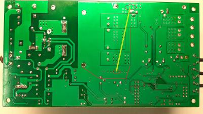

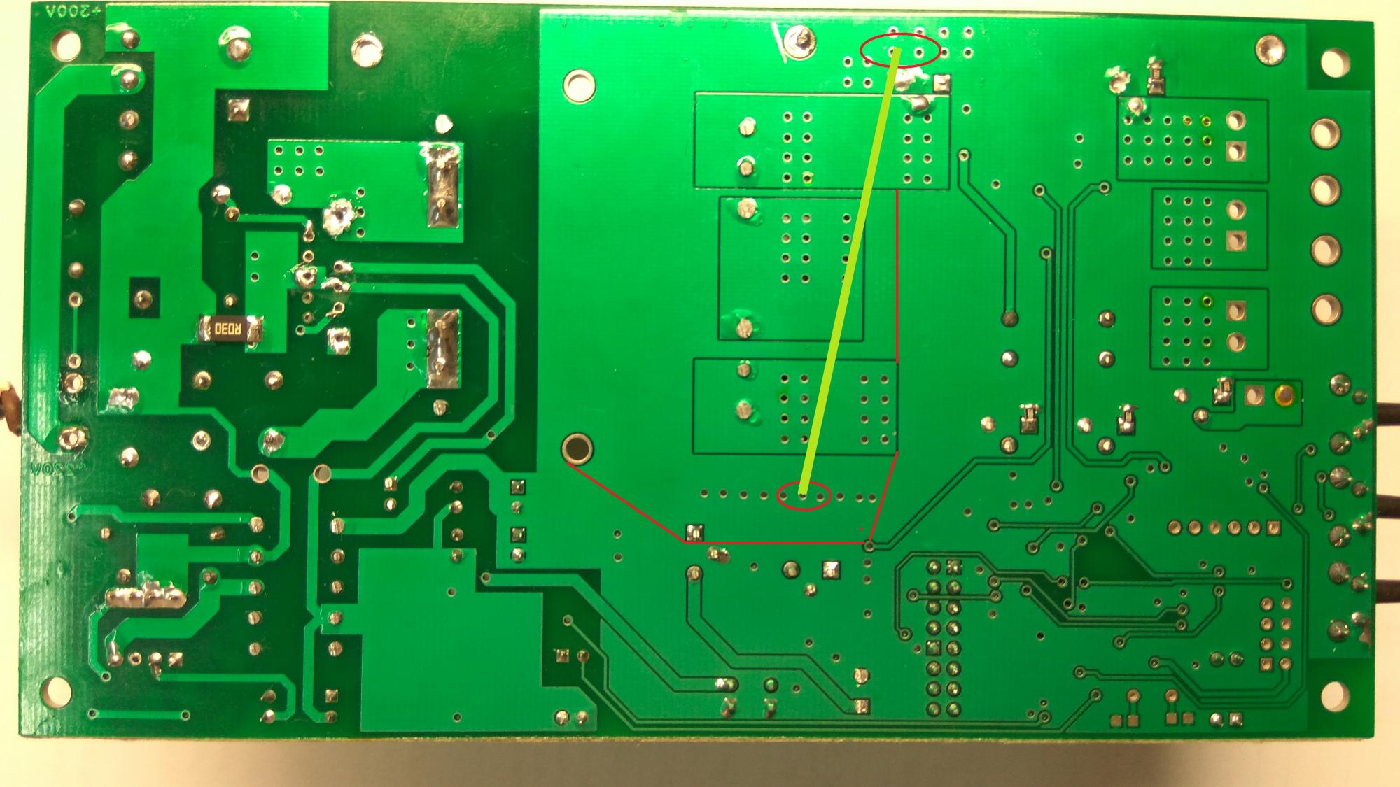

Хотя Александр и против размахивания скальпелем, я всё таки нарисовал, как бы сделал я.
Тут просто надо максимально исключить расползание токов по плате, а для этого в идеале сделать не оптимальными другие пути тока кроме единственного верного.
Отрезаем пути по которым ему ходить не стоит и так же укорачиваем ему путь перемычкой.

[user]ihor[/user],  :-D ну тут понятное дело не скорость имеется ввиду, а количество возможных направлений для поползновений.
Тем более там расползаются ВЧ "паразиты," а именно их больше всего не любит микропроцессорная техника в которой не предусмотрено наличие такой составляющей, по этому и глючить может не по детски.
Перераспределить токи это конечно не плохо, но я предпочёл бы по максимуму исключить направления, по которым этим токам ходить не стоит.
