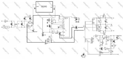

Картинки -  все подписано. Отличаются от предыдущих. Возможно из-за того, что 680 нФ х 250В (две штуки) заменены на 470 нФ х 630 В, К73-17 2 шт.
обращаю внимание на важность "качества" конденсаторов. Я не знаю что такое К73-17 и почему вы именно этот тип ставите, у меня в опытах были отрицательные результаты (пробой) с конденсаторами вот такого вида(фото):
http://audioportal.hi-fi.ru/attachment.php?attachmentid=28319
поэтому стоят такие как сейчас у меня на ЗУ - во всех опытах показали свою надежность.
насчет общей емкости.
расчеты (прога имени производителя FSFA) дают рекомендованный цифру =1350наноФ., и говорят что можно ставить 1500наноФ. Зачем вы уменьшили емкость? Вы уверены что ваши конденсаторы имеют ту емкость которая на них написана?
ЦитироватьПервая картинка желтым это управление затвором MOSFETа в оригинальной схеме автора, т.е. питание IR1167A от плюс АКБ.
"от плюса АКБ"  :hello: т.е. по сути это "вывернутое" измерение. Напоминаю что управление силовой вторичкой происходит ключеванием вторичной обмотки транса "на землю" IRFB4110, и IR1167A работает "от земли до питания".
При силовых импульсах напряжения "от плюса" будут отличаться измеренным "от земли".
ЦитироватьОбратите внимание на рост управляющего напряжения на затворе до 20 В.
это относительно "земли" вторички?
ЦитироватьНиже питание IR1167A заведено от плюс вентилятора
это неправильное решение... появилась гальваническая "петля" по элементам платы, при импульсах это может привести к непредсказуемой работе ЗУ...
ЦитироватьIR1167A выдает слабый плюс в Сток (D), очевидно для определения момента открытия встроенного диода
это образовалась паразитное гальваническое перетекание токов :( не надо придумывать "супермозг" для 1167.
ЦитироватьНа этой картинке выброс зеленого (дотягивается до 120 В
относительно "земли"?  Если в ымеряете относительно (+) АКБ, то неудивительно - там конец свободно висящей обмотки , при выключении 4110.
ЦитироватьПеремычку убрали, чтобы не сжечь 4110.
Перемычка "на землю" нужна.
какое Rвн АКБ показывало ЗУ? что было вообще подключено в качестве нагрузки к ЗУ?
какими проводами ?

Старые картинки я снимал больше мес. назад еще с конд. 684 х 250. Совершенно точно помню, что FSFA начинает цикл с включения нижнего ключа (тем самым заряжает конденсатор драйвера верхнего ключа), при этом на выходе FSFA был не ноль как сейчас на синем и в этот момент включения летел импульс тока в первичку.
Сейчас на пин 10 (выход) почти ноль, т.е. мои К73-17 заряжены.
И самое интересное, что когда выход FSFA летит к +310 В, то начинает открываться MOSFET. Вроде все как у флайбэка.
Эх, жаль поленился взять 4-й канал на ток первички((.....
Мое мнение такое: не хватает двух полупериодного выпрямления.
Наши выводы совпали, особенно по флайбеку!
Я чуть выше картинку выложил, там как раз реализован двух полупериодный выпрямитель. Но нам это не подходит.
А что Вы скажите по такому включению транса, коллега!

[user]SanSanich[/user], демпфировать предложил [user]asd-f[/user], это в уже выпущенных устройствах. А в новых переделывать схему. как и предлагал [user]asd-f[/user], двухполупериодный выпрямитель.

[user]asd-f[/user],  А Вы можете снять сигнал с кондёров, насколько они разряжаются-заряжаются относительно земли (пин 5,6 FSFA)?
YagMort
[user]SanSanich[/user], по конструктиву, на одной 5-ке заменена оптопара на 817а, увеличено сопротивление с 240 до 315 кОм, добавлены 2 электролита. В данный момент, можно сказать, оно работает идеально, но только при входном напряжении 170-180 вольт. Вопрос, как это победить? Есть ещё вторая пятерка, с ней пока ничего не делалось. Скоро заберу её для опытов.
