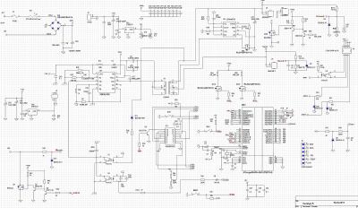

Цитата: asd-f от 23 Июнь 2017 в 11:08
Между тем, зарядное за прошедший месяц (с моими доработками) работало без сбоев круглые сутки все это время.
Получится на схеме обозначить эти доработки, даже карандашом на листке с номиналами и фото выложить? Хочу у себя попробовать

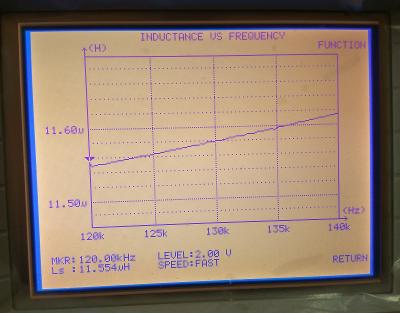

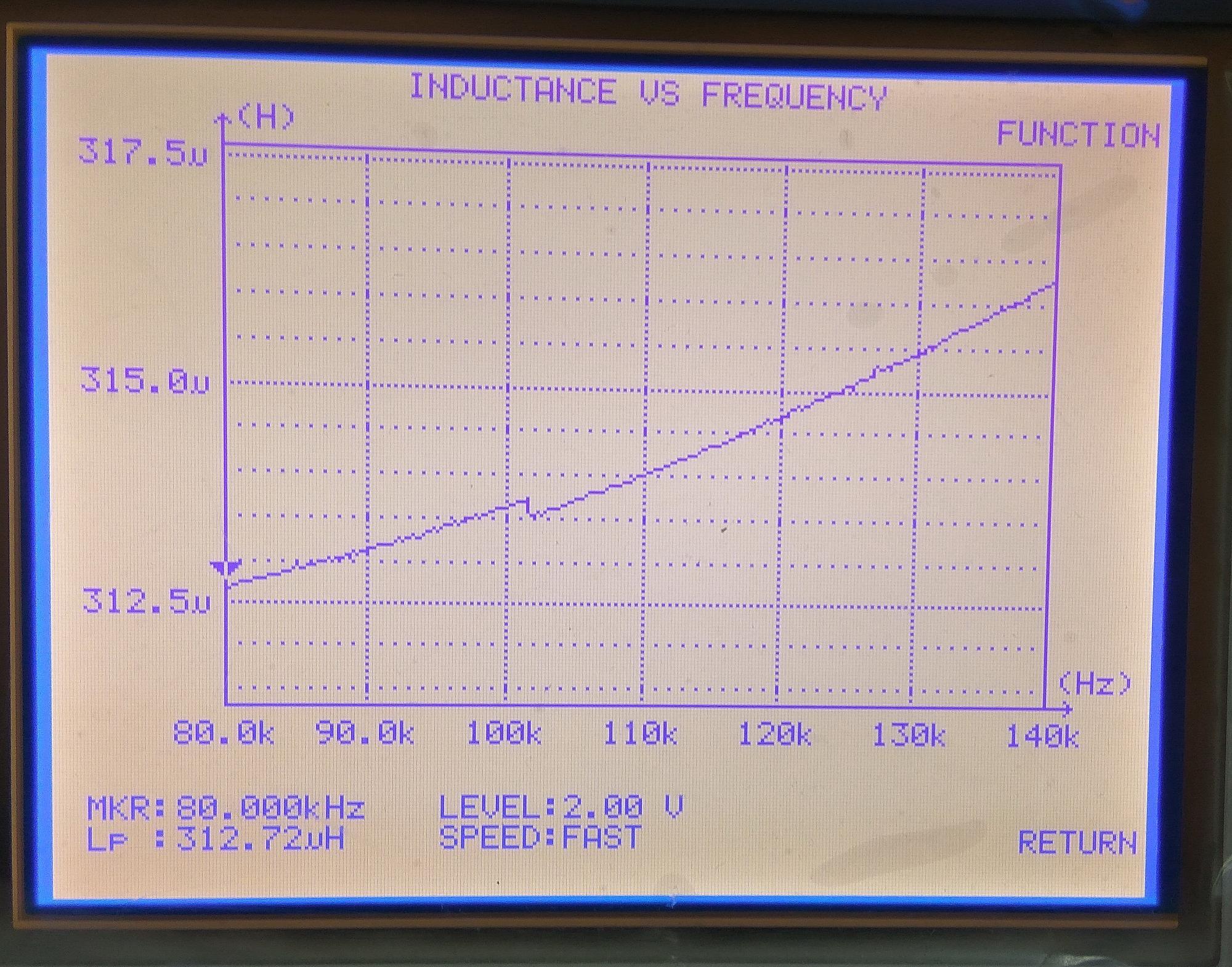

[user]Alex_Soroka[/user],  а транс с зазором? и если не секрет, какие индуктивности, пусть даже расчётные у него. У меня есть пинцет, точно меряет, хочу сравнить. Спасибо.

[user]SanSanich[/user],
если что , то Алекс поправит.
первичка
вторичка
Добавлено 23 Июн 2017 в 11:46

Цитата: AlexAi от 23 Июнь 2017 в 11:02
[user]SanSanich[/user], демпфировать предложил [user]asd-f[/user], это в уже выпущенных устройствах. А в новых переделывать схему. как и предлагал [user]asd-f[/user], двухполупериодный выпрямитель.
Здесь было, а где он? Демпфер.
У меня всё по схеме как тут было при получении

[user]Alex_Soroka[/user],  Скажите, зазор есть на Т3?
Alex_Soroka
ребята, трансы изготавливают со своими "ноу-хау" на фирме-партнере  6_6
разглашать подробности не имею желания. Одно знаю: они меня с трансами, по параметрам, никогда не подводили.
индуктивность вам уже выдали даже с фото экрана приборов. Я не понимаю зачем вам технологические подробности?
Как сделать транс для FSFA2100 - описано в даташите и можно даже скачать прогу которая не просто рассчитает для вас под ваши параметры, но и даст картинки и "как мотать" и как размещать обмотки.  :hello:
