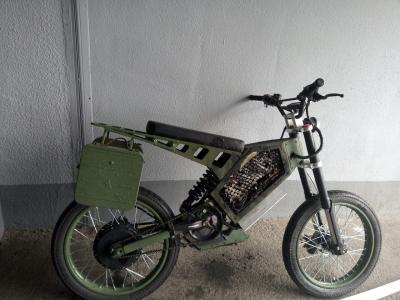

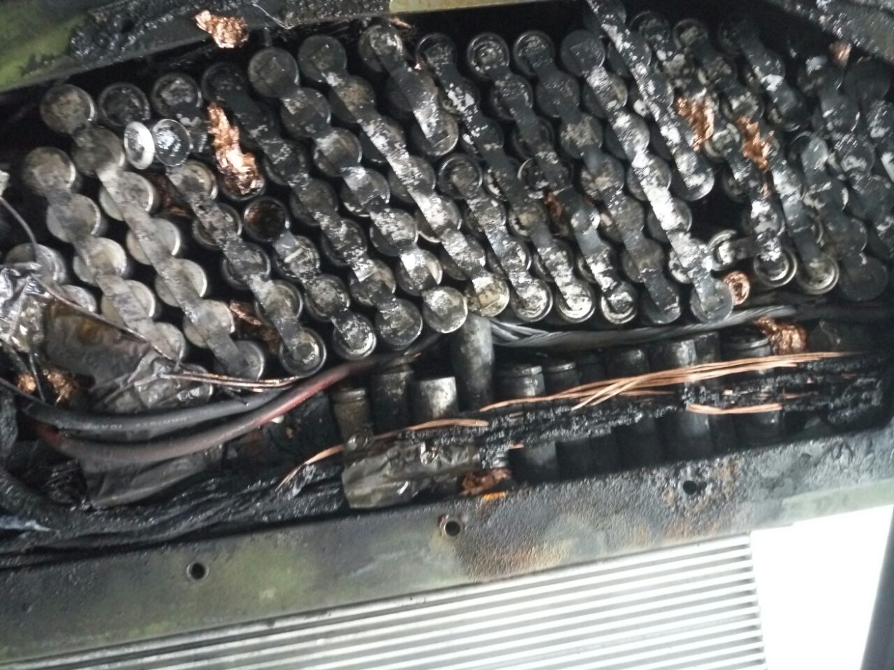

Стояла Грань в гараже и сама загорелась, видео нет - только фотки. Гипотеза - верхние ряды ячеек придавили нижние, реально очень тяжелая сборка.
Cube AMS110 56V18A Bafang BBS03 1000W
[user]dimasam[/user], спасибо за фотки.  :wow:
Очень полезные, для выводов. Вижу, что горели мало, скорее дымили.
Но главное - подтвердилась моя древняя гипотеза, высказанная в этой теме,  что нельзя так собирать и располагать батареи.
Максимум три ряда вверх, ПМСМ.

Ни холдеров,ни пластиковых разделителей не было?
sergek1985
Не к месту злорадствование, но кто еще там собирает батарейки без холдеров или хотя бы изолирования секций?
dimasam
Да они дымили! Сильного пламени и фейерверков не было.

Вы тему читали хоть?  Я же ясно написал что данная батарея кладется плашмя а не на ребро.. корпус под эту батарею горизонтальный!!!

А что это за рама такая? Или для подводной лодки?
Просто у большинства такие блоки стоя в раму не поставить..
max_x_20
в похожих случаях когда все сварено лентой, не остается НИКАКИХ шансов на уцеление батареи. Будь бы там на усиках как в тесле, никакого пожара бы не было! Максимум испортилось бы несколько банок..
Добавлено 03 Окт. 2017 в 14:31
[user]sergek1985[/user], рама от какого то мопеда, в самом низу рамы сварен и прекручен металический ящик под эту батарейку, и батарея с двух сторон еще будет закрыта 10мм фанерой.
Угу, а еще следует не забывать, что толстая лента мешает правильному срабатыванию внутреннего клапана безопасности 18650.
Ибо, для срабатывания нужно, чтобы плюсовой контакт выдвинулся на 0,5-1мм.
Хотя, может нагретый никель смягчается...не знаю. Но там шаг сварки такой, что электроду просто некуда двигаться.... :neg:

Цитата: илс от 03 Окт. 2017 в 14:39Угу, а еще следует не забывать, что толстая лента мешает правильному срабатыванию внутреннего клапана безопасности 18650.
Ибо, для срабатывания нужно, чтобы плюсовой контакт выдвинулся на 1-2 мм.
Там клапан внутри, под плюсовым контактом. Лента ему никак не мешает.

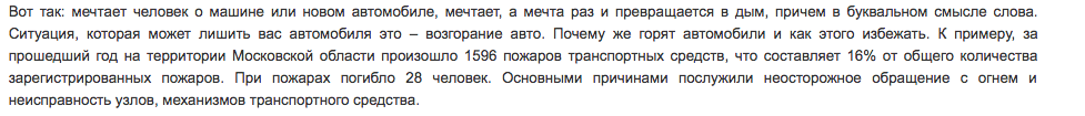

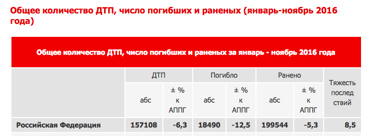

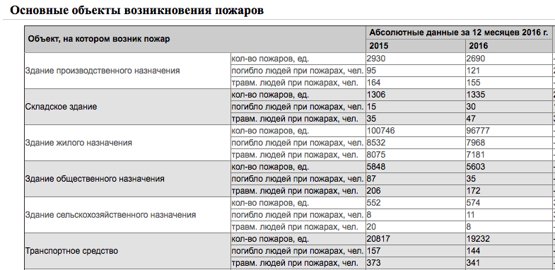

Тут стоит упомянуть, что ДВС-ные машины, при аварии, в 13% случаев сгорают (21000 из 157000 за 2016г). При серьезной аварии, с большой вероятностью машина сгорит..
http://wiki-fire.org/%D0%A1%D1%82%D0%B0%D1%82%D0%B8%D1%81%D1%82%D0%B8%D0%BA%D0%B0-%D0%BF%D0%BE%D0%B6%D0%B0%D1%80%D0%BE%D0%B2-%D0%A0%D0%A4-2016.ashx
http://avtoliteratura.ru/avto-articles/Vozgoranie_Avto.html
http://www.vashamashina.ru/statistics_traffic_accident.html
