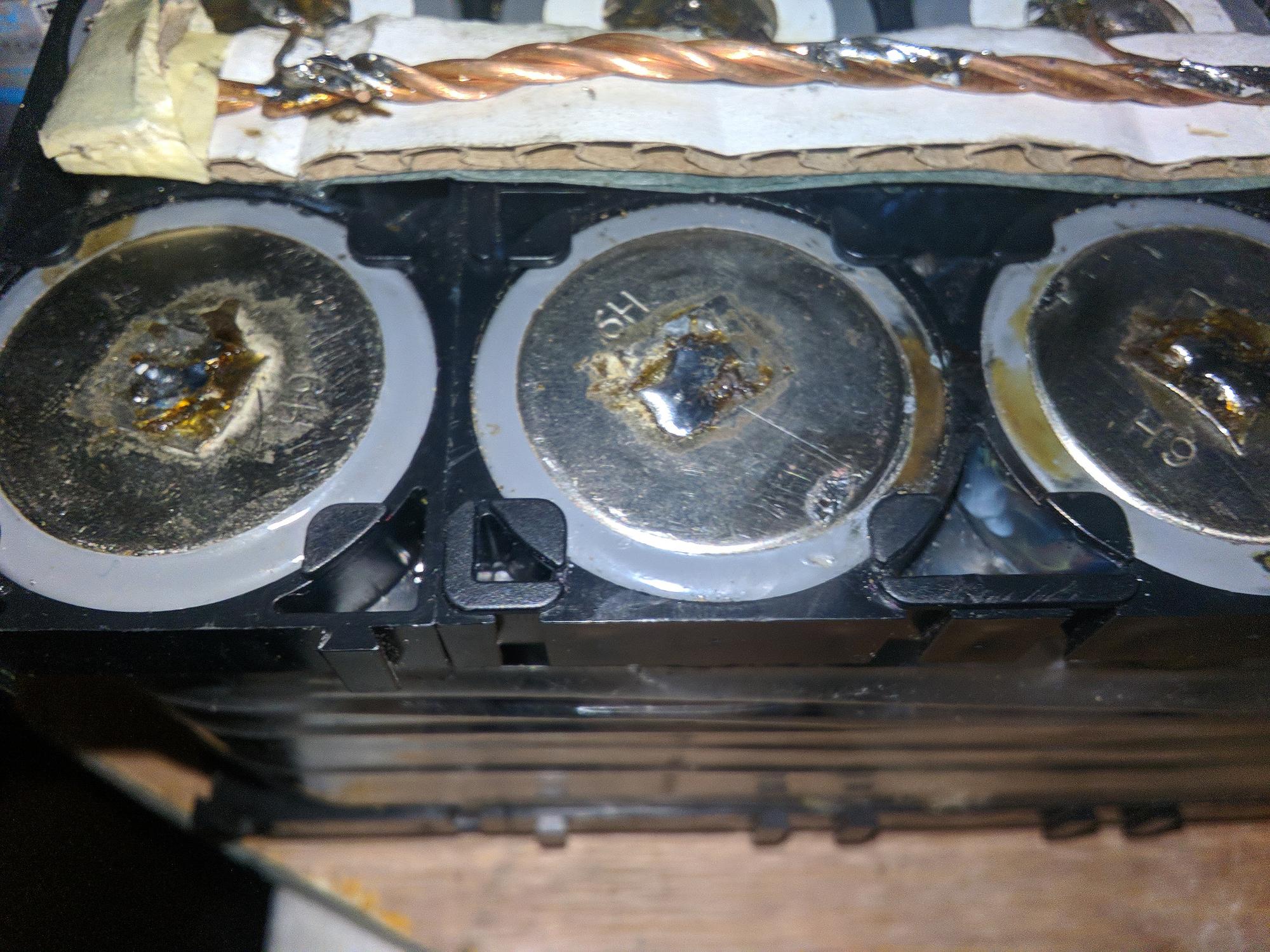

Приветствую, вчера паял батареи и случайно допустил КЗ, провод относительно тонкий, 0.8,  чутка расплавил минус ячейки (совсем слегка, размер с маленького муравья, стоит ли  покрывать расплавленной место оловом? И ещё, скажите, что за чёрным дырок остаётся на батарее после КЗ?
Филя
[user]Mr.ecofriend[/user],  электролит через дырочку потек? Если потек, то элемент в сборке использовать нельзя.

Цитата: Филя от 10 Июль 2021 в 11:22электролит через дырочку потек? Если потек, то элемент в сборке использовать нельзя.
Нет, там просто сталь немного расправилась когда на неё расплавленная медь попала.
AlexS4
[user]Mr.ecofriend[/user], если запаха растворителя нет то герметичность не нарушена. качественно залудить imho хорошая идея в смысле уменьшитшанс сквозной электрохим. эррозии от влаги когданибудь потом.  флюс хороший напр f38 и самый толстый паяльник 100W+, не дольше 1с.   качество лужения можно проверить припаяв проводок и оторвав его. и флюс смыть обязательно.

AlexS4
[user]911[/user], не разьест НО:
- врядли получится качественно запаять свищ
- элемент скорее всего потерял часть электролита и насосал влаги, вероятно это ухудшит его параметры, напр ток саморазряда и количество циклов.
- если повезет то в процессе попытки запайки получится увидеть таки как горит литий  B-) (тогда это все не будет оффтопом  ;-D )

AlexS4
Цитата: Mr.ecofriend от 15 Июль 2021 в 19:29Кстати, раз уж офтопим, чем стоит смывать кислотные клюсы?
ортофосфорные и всякие органические кислоты  - обычно теплой водой.
канифоль - спиртами этил,изопропил.
такое наверное лучше в дымном faq обсуждать.
канифоль смывать оочень желательно потому что на ней в трещинках хорошо держится влага  это может напр саморазряд повысить или критически нарушить работу схемы bms если канифоль на ней.

AlexS4
Цитата: Mr.ecofriend от 16 Июль 2021 в 21:29Разве кислота после этого не остается ещё? Вы же наверное не окунаете их в воду. Разве не нужно мыть содовым раствором?
я струей из под крана мою обычно все что можно мочить. если конкретно литиевые банки то наверное лучше так:
-лудить с кислым флюсом полюса
-хорошенько мыть под струей
-протирать тряпкой и тщательно сушить + теплым или сжатым воздухом
-собирать
-паять залуженное без флюса или с мин количеством парафинового.
-опционально - стереть парафин тряпкой с растворителем (спирты/бензин)
нейтрализовывать лучше ненадо, это только добавит иончиков в электролит))
