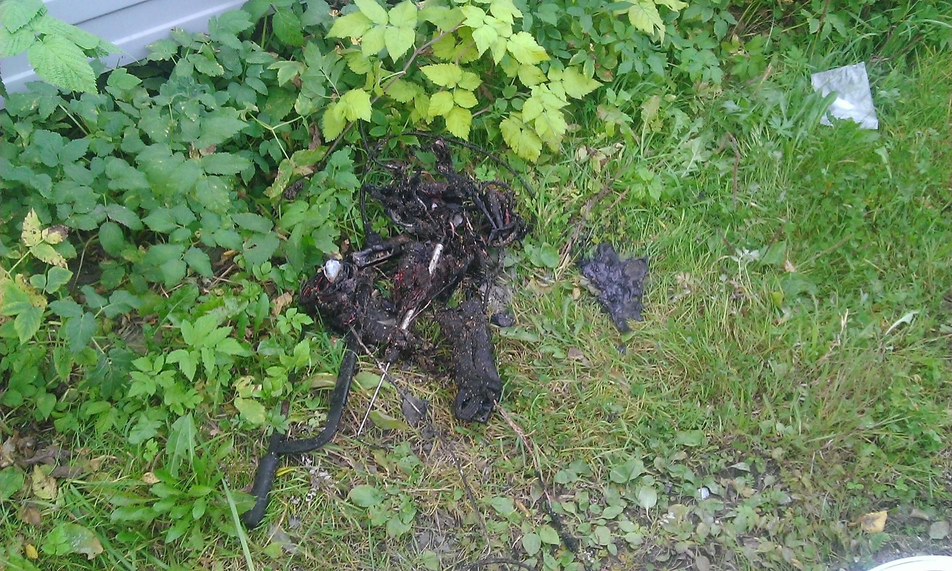

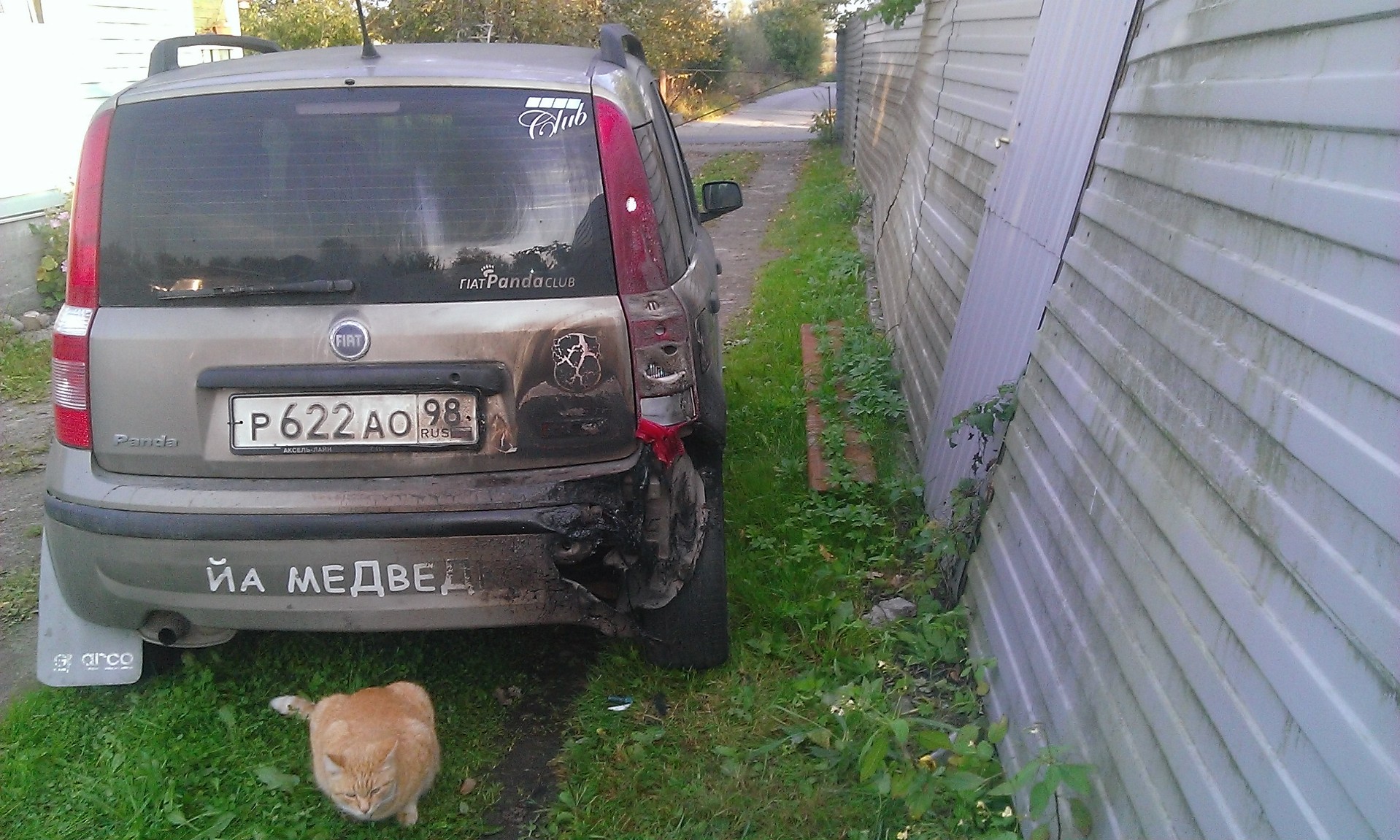

Поджарился мой контроллер, о котором ранее писал, от 25 котлет на вилке. Брат жены, вредитель, добрался и перезарядил. Оставил на ночь у приятеля в гараже, утром пришли, а там уже всё потухло, и Матиз с полным баком бензина закоптился со стороны водителя. :-) andreym правильное выражение использует к слову зарядиться - "закоптиться" :-D

из потерь у меня котлеты с кейсом и две зарядки, остальное закоптилось. у брата жены копченый матиз, расчитывается за него и за гараж, сейчас на нем ездит. лампочка на потолке в гараже, кстати, славилась, но так всё и не загорелось.

Да, без BMS, балансировал вручную, зарядки были настроены на нужное напряжение, 4.12 на ячейку, на контроллере отсечка. Скорее всего проводок на переключателе LiFe/Lipo отвалился (добавлял к ЗУ + автовыключение релюшкой) и напряжение стало около 100В вместо 83В. Я его предупредил чтоб без присмотра не оставлял, 83В и выключай, а он понадеялся на автовыключение. Один раз прокатило, а вот во время второй зарядки fail. Теперь мне купят новую батарейку с контроллером :-)

Перенесите, потом еще фоток добавлю горелого матиза и копченого байка. Но контроллер удивил, надо будет прошивку слить с stm8 на развод, живучий попался :-) Как раз начал изучать stm32 и есть st-link.

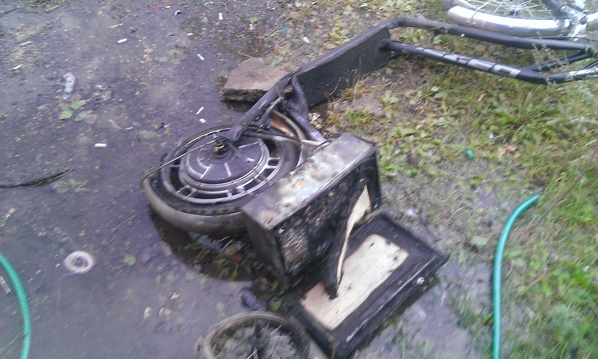

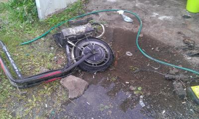

Поскольку другой темы ненашел то выкладываю тут. Хоть и минорное закрытие сезона но самокат на фото есть  :-(
гдето тут зарядник
Ну и машина что стояла рядом
Слава богам вовремя заметили что бахнул баллон с краской, машину и гараж удалось спасти, жутко надышался гадостью с акб.
А самокату тепер предстоит глобальная реконструкция, в живых только мотор и морда частично.
Что стало причиной так и непонятно, зарядник внутри чистый, акб сгорела в труху но пламя из нее немогло вырватся из железного ящика. да и невсе в ящике сгорело.
Вот такая селяви блин  :ireful:
Всем добра и успехов. Ну а я почапал копить бабло на новый акб. и строить еще один самокат.

[user]zanuda[/user], Вот это жесть!!! Соболеную!
Как после такого хранить самокат дома?
Я так понимаю виновником было замыкание гдето в акб?
Большой зеленый самокат.
Dimak
Ох жесть! Повезло, что покрыха авто не загорелась. Тогда машину спасти было бы почти нереально. Всё закончилось благополучно, я считаю.
