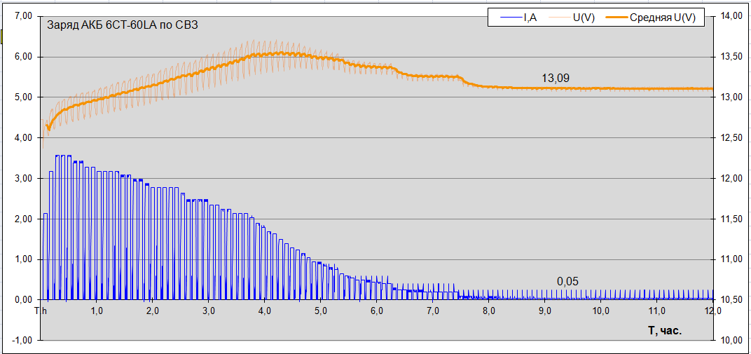

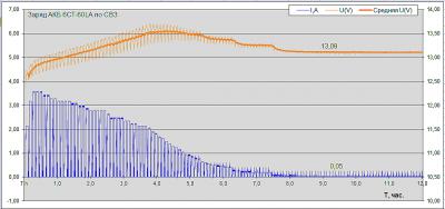

   Но хочу показать Вам графики работы алгоритма, суть которого может быть интересна. Тут вообще полная автоматизация получается.
Особенность работы устройства в том, что нет ограничений ни по току, ни по напряжению. По сути, напряжение батареи вообще не измеряется и устанавливается в итоге самой АКБ. По измеряемым внутренним свойствам вычисляется "Способность АКБ Воспринимать Заряд" (СВЗ_акб) и система замыкается по этому параметру.  Когда СВЗ – высокая, ток заряда высокий, Когда АКБ зарядится,  СВЗ – стремится к нулю и ток стремится к нулю. На АКБ установится его "собственное" напряжение.
Пример работы такого алгоритма, АКБ была немного разряжена. Интересовало завершение заряда:
В этом случае не важно, на какое напряжение АКБ. На свинцовых и NI-Cd работало. Но ещё требуются  доработки.
