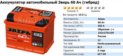

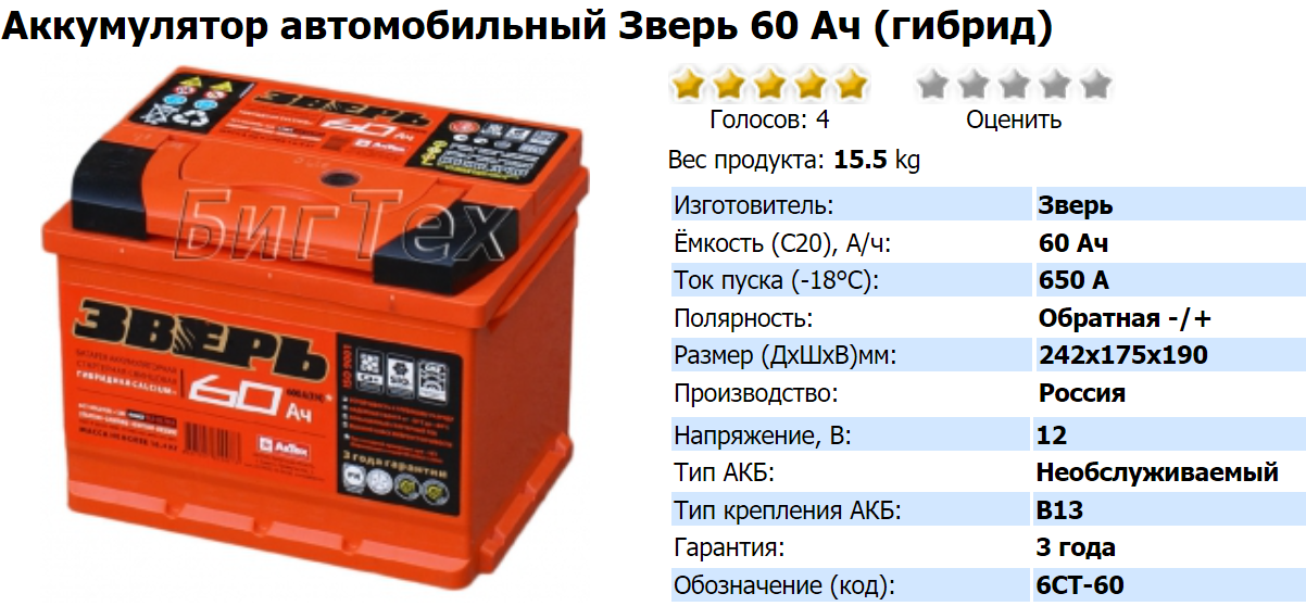

Цитата: ИС-Х от 10 Март 2020 в 09:26Пятилетний гибрид AtMega Premium 74 ач внезапно умер.
Интересный аккумулятор.
"Аккумуляторы изготовлены по инновационной гибридной технологии"
При 74 Ач имеет 760 EN пускового тока
kuznechov119m
Вот  пример гибрида  , также пусковой выше привычного
