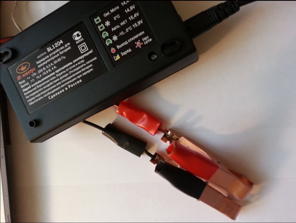

Vova_n
#1906
Цитата: Александр Первый от 10 Март 2020 в 18:00Тогда любой стабилизированный блок питания (даже без стабилизации тока) будет автоматическим ЗУ. Он работает без участия человека.
Ответ достойный инженера желающего улучшить и усовршенствовать свой продукт выглядит однозначно иначе ИМХО.
Цитата: Александр Первый от 10 Март 2020 в 18:00... поэтапный заряд на ручном приводе.. –  Дорогой Vova_n, дело в том, что если Вам это нужно, в силу Ваших специфических задач, это не значит, что это хорошо или нужно массовому пользователю.
Полный игнор доводов о безопасности и полноте и качестве заряда при восстановлении акб, говорит мне о том, что вы явно далеки от спицифики зарядя и восстановления СА.
Цитата: Александр Первый от 10 Март 2020 в 18:00Для всех это только увеличение времени.
Если у человека нет времени, он просто отключает заряд и несёт акб по месту назначения, а так мне и другим людям занимающимся на проф уровне востановлением акб приходится многократно подходить и тыкать кнопки на "автоматическом" з.у., во истину забота о потребителе и проффесиональный подход от вас бьёт ключём.
Цитата: Александр Первый от 10 Март 2020 в 18:00увидит ничем не обоснованный негатив
Негатива пока не было, но ваше высокомерие не желание слышать, конечно может его спровоцировать как было с Александром Сорокой, он тоже игнорил все недостатки его з.у. и дождался разбора по косточкам с детальным указанием на явный непроффесионализм производителя.
Как вы думаете Александр если показать все недостаки в деталях под названием "Автоматическое интелектуальное з.у." за которые я заплатил и люди платят деньги, это будет рекламой продукта или наоборот? И как вы думаете после ваших ответов как инженера разработчика о надуманости притензий и придирках с моей стороны, что будет если я разберу на части ваши ответы с указанием полной несостоятельности отвечающего, вы как инженер возвыситесь в глазах общественности или наоборот? А вы ведь сами написали о своей причастности к разработке, а тут работает поговорка - "какие гены, такие и чебурашки"

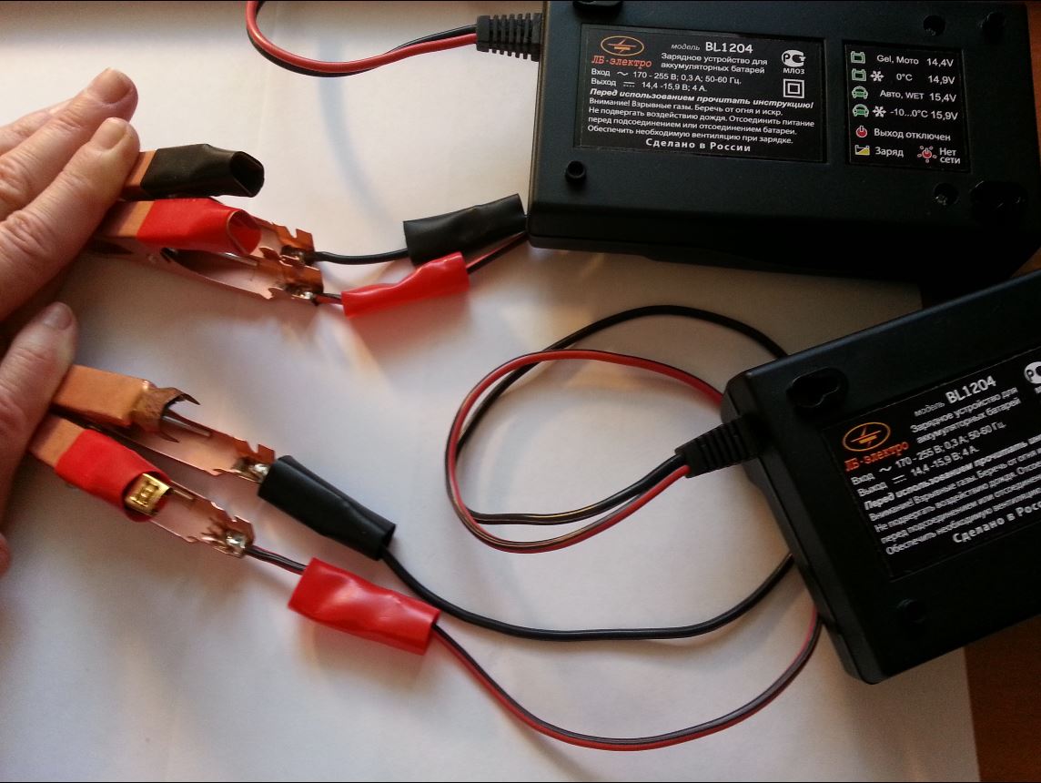

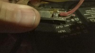

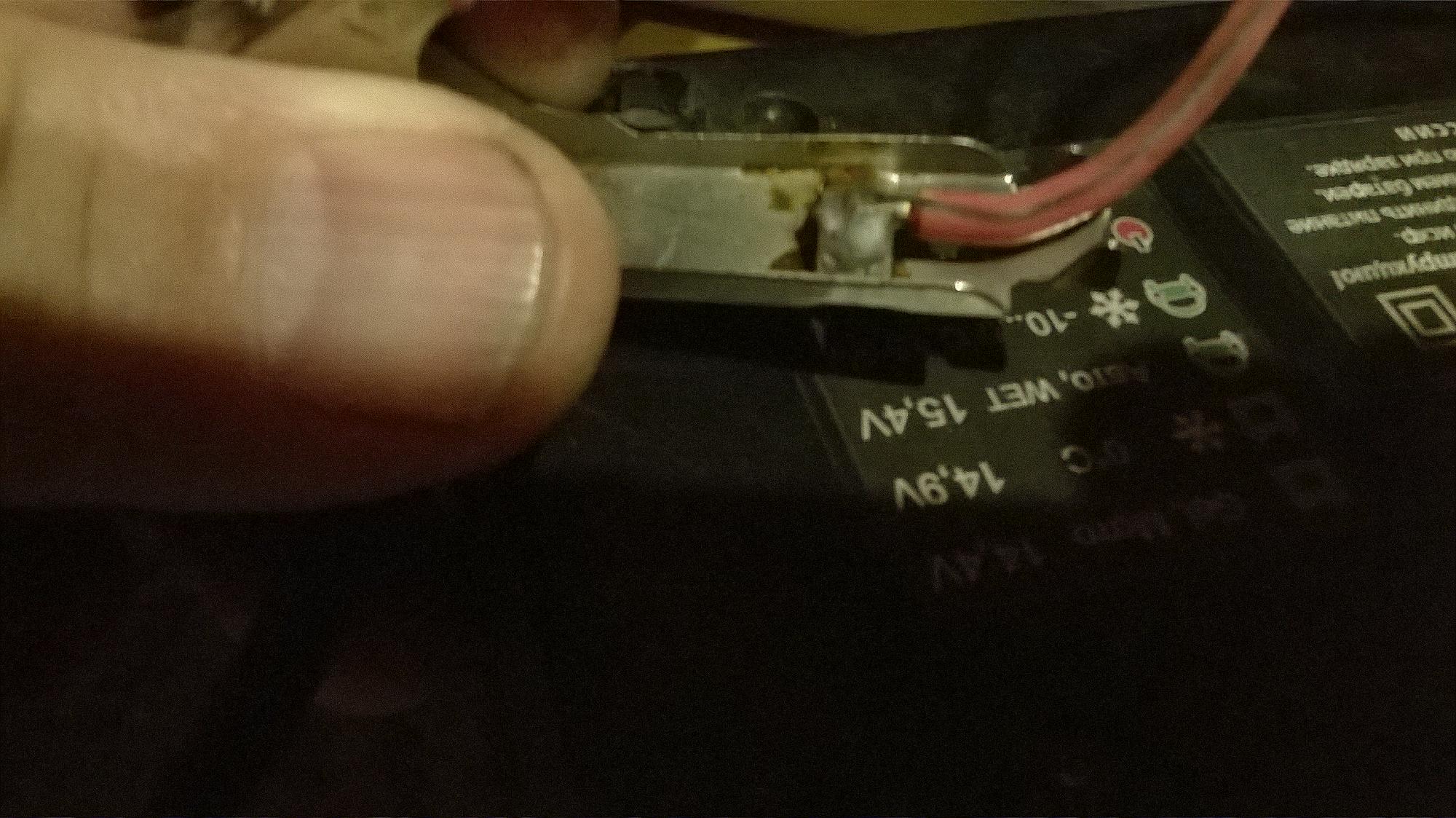

Давайте я с малого начну, как упредительный посыл, возьмём самое простое крокодилы и заделку провода к ним, про которые я написал тут https://electrotransport.ru/index.php?msg=1806764 безопасность заряда намелких акб заявляемые к возможности заряда 1-12ач пока опустим.
Вот ваши з.у. и крокодильчики на них с тем как умеют "проффесионалы" заделывать провода к ним, дабы они долго не отрывались и человеку не пришлось их перепаивать.
Это фото стороннего человека купившего партию ваших з.у. в 2017году, специально решил перепроверь может это единичная партия была, от рукопопых паяльщиков в 2020г мне попалась.
А нет ошибся, оказалось это на поток поставленно и считается нормой при производстве уже несколько лет точно.
Я уже заменил крокодилы на купленом ЗУ, но картина у меня один в один, пайка на самом кончике без обжима провода лепестками.

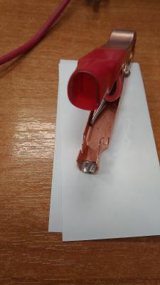

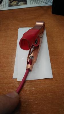

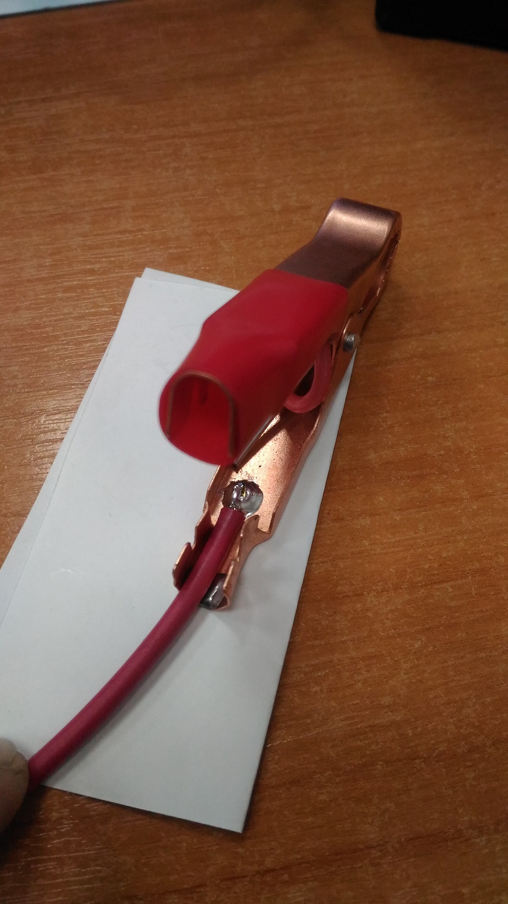

Я вам наглядное пособие приготовил для сборщиков как надо заделывать провод на крокодиле, если конечно вы заботитесь о качестве производства и потребителе как следствие, то воспользуетесь, затрат это ни каких не несёт.
Бёрём ваш крокодильчик, на нём отчётлиго видно пятно пайки провода в стоковом варианте.
Переносим место пайки на 1-1,5см выше припаеваем провод.
Загибаем лепестки обжима не плотно, так что бы между проводом остался зазор 1мм и провод не передавливался.
Надиваем кембрик и вуаля, такой споб заделки в разы надёжнее и при активной эксплуатации не приведёт к излому жилы и её быстрому отвалу.
(показать видео какое колличество изломов выдержет ваш вариант заделки труда тоже не составит и сравнить с моим вариантом тоже).
К проблеме безопасности заряда мелких акб при использовании этих крокодилов переходить здесь в общественном пространстве? показывая вашу любовь и заботу от потребителе?
Или быть может ваш начальник Александр обратит внимание на писмо Владимира из Хабаровска и более серьёзно отнесётся к нему и примет к седению, сделает всё для устранения недочётов, тем смым сделав свой продукт лучше и качественее, а покупателей довольными, до того как я прошёлся по нему как по ТОР4 в своё время когда Александр Сорока (первый) отказался от исправления багов и недочётов обноруженных п роцессе эксплуатации, [b-b]так же как вы[/b-b] сейчас назвав их придирками, личными хотелками не нужными другим.
Вы обратите внимание на фото, там человек выкручивается из ситуации для более безопасного заряда мелких акб при помощи добовления ножевого контакта, с чего это вдруг? :bw: делать ему, что ли нечего или опять косяк инженеров разработчиков?
А ведь из мелочей при эксплуатации и складывается впечатление о продукте, там косячёк, тут недочёт, сдесь баг, тут недоделка и по итогу что? нафиг не буду я предлогать закупку таких зарядок для обслуживания акб на предприятии так как тут исправь, тут переделай, тут совй опыт и ручной привод включай - нафинг не нужен такой "автомат".
Есть, что возразить как инженеру разработчику по первому пункту о заделке провода на крокодилах? К безопасности при заряде мелочи 1-12ач переходить? или приватно обсудим, а после вы сдесь напишите какие работы будут произведены для устранения недочётов.
kuznechov119m
Цитата: Vova_n от 11 Март 2020 в 03:08Загибаем лепестки обжима не плотно, так что бы между проводом остался зазор 1мм и провод не передавливался.
Вот так в 2012 году припаивался , но  лепестки не загибали . Видимо на конвейере новый работник появился  решив что на край  нужно паять , и не объяснили наняв на работу.
