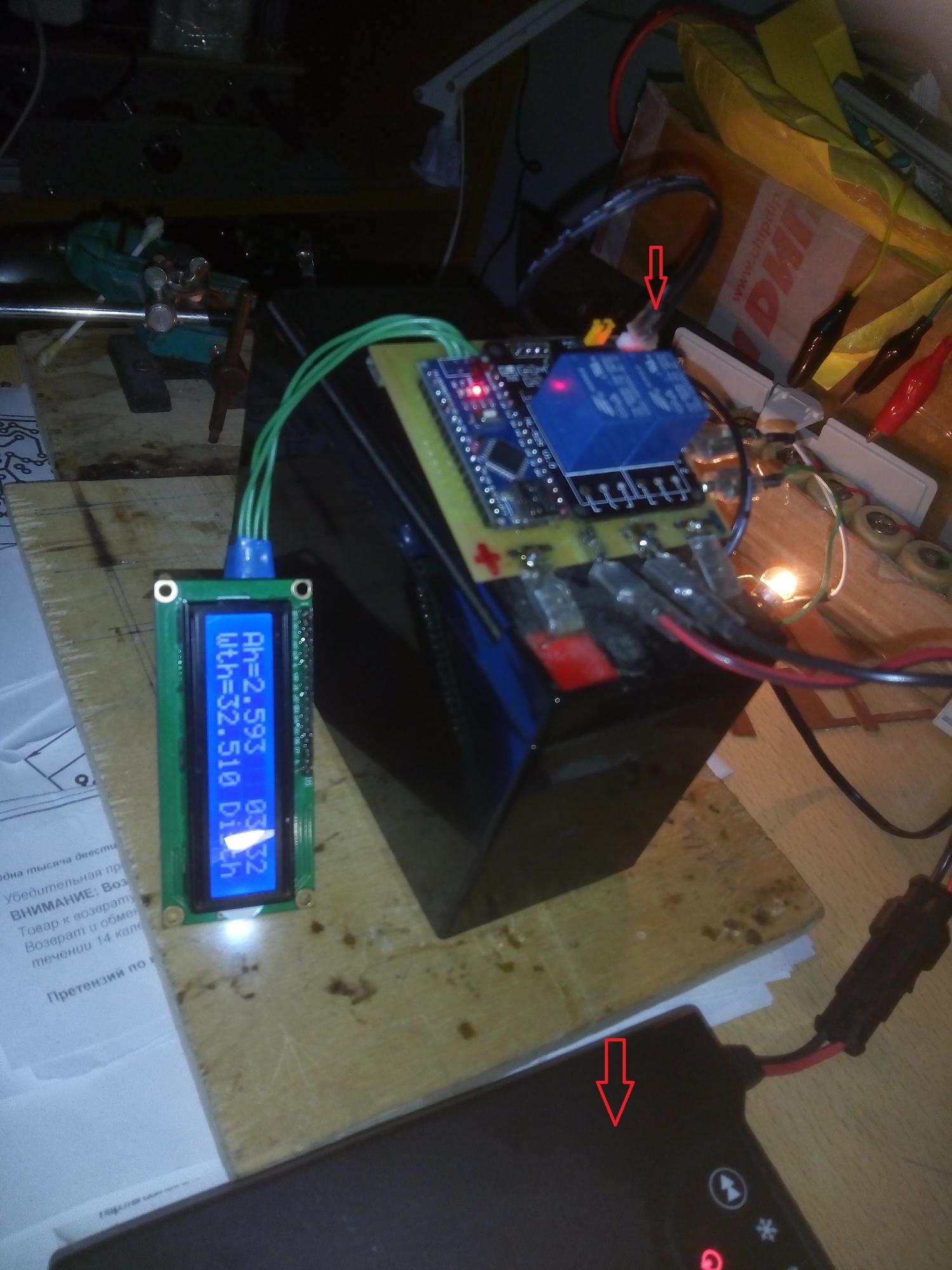

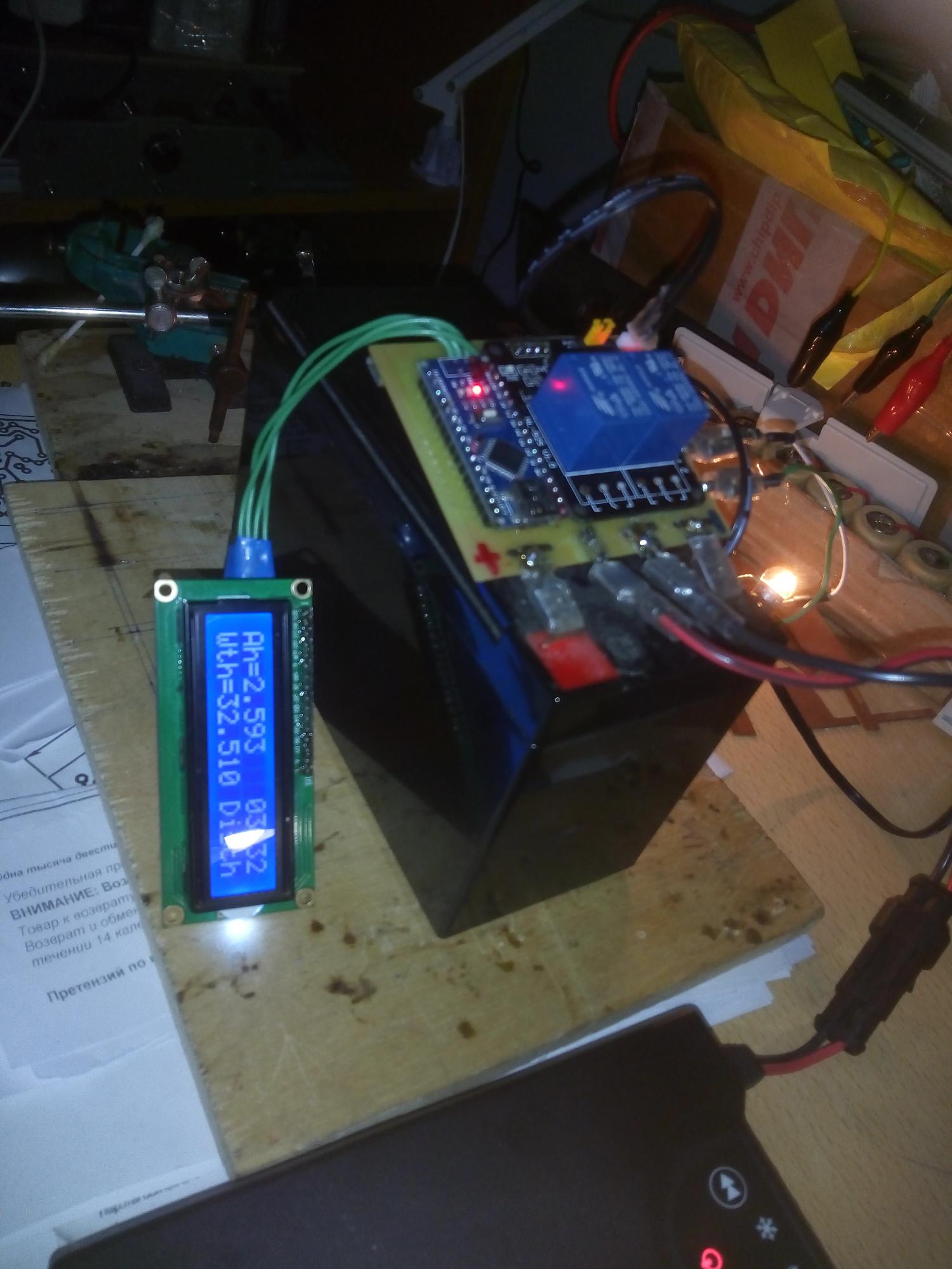

Никак не мог проверить свой BL1204 на эффективность, т.к. сделать им КТЦ сложновато. Никакой автоматики заряда/разряда нет, подсчета показаний тоже нет. А вручную все отслеживать лениво, - разбаловался Кулоном и ЗУСом.  Пришлось собрать вот такую штуку
Помесь ваттметра и переключателя выходов АКБ с нагрузки на ЗУ. Без лишней ручной перекоммутации измеряет напряжение и ток (входящий/исходящий), считает слитые/залитые Втч, Ач, время заряда/разряда. Сначала разряжает АКБ до 12В (например), потом переключает АКБ на ЗУ. Хорошо, что BL сам включает заряд когда обнаруживает АКБ, т.е. должно сработать.
Погоняю пару раз разряд-заряд, посмотрю как емкость меняется.

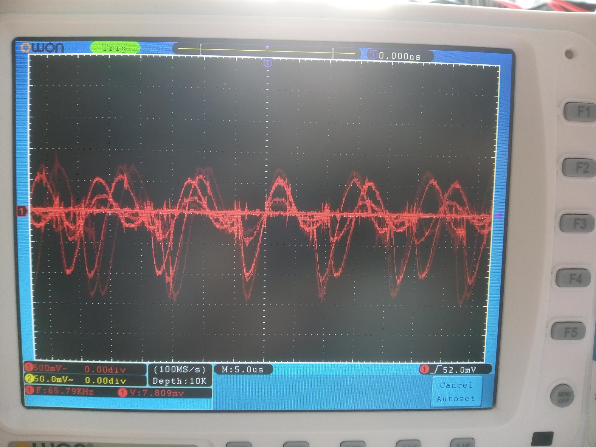

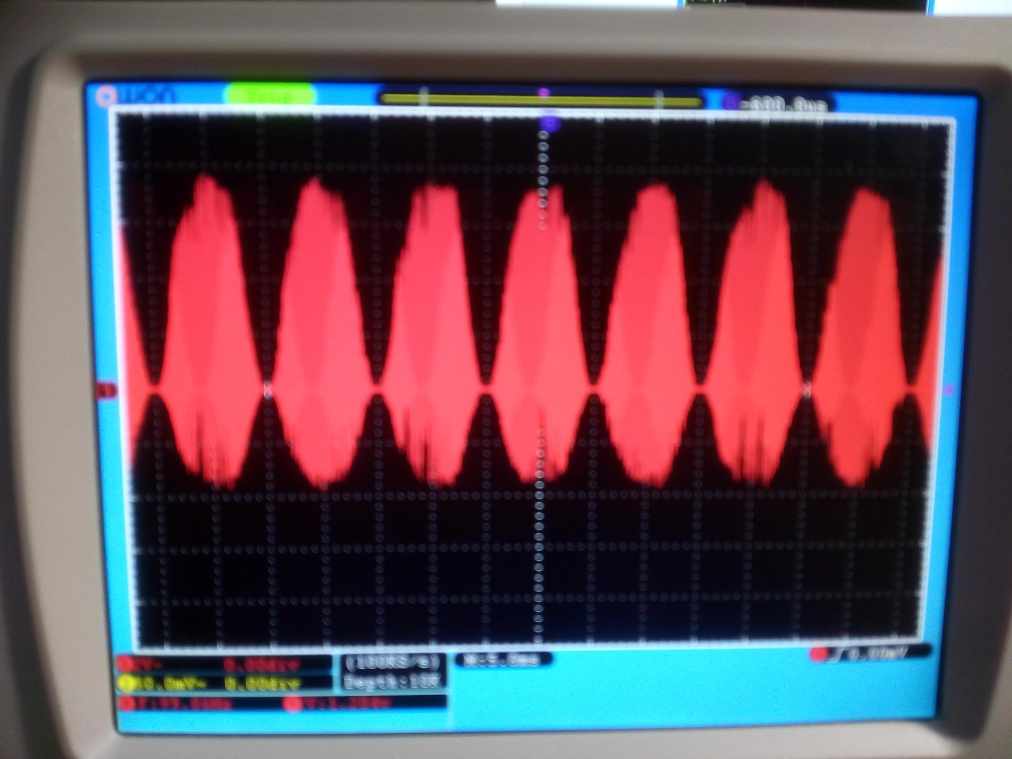

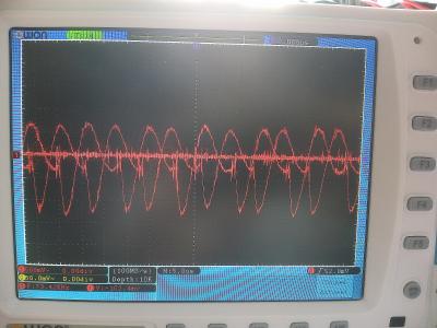

Посмотрел сегодня осциллографом зарядный ток, че-то видимо очень хитрое, я в этом вообще не разбираюсь
Это снято в самом начале заряда, дальше снимать не стал.

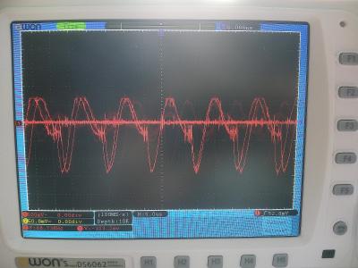

p.s. После разряда до 12В, пошел заряд. АКБ номиналом 7.2Ач, подается сейчас около 1,6А в среднем. Форма сигнала стала вот такая

Alex_Soroka
;-D помехи если мерять то еще и не то можно увидеть  B-)
У вас осциллограф отвязан от сети 220В? нет ? тогда все понятно. Вы видите "биения" напряжений расфазировки 220в и ЗУ.
это "число звезд на небе" а не показания токов и напряжений.

Ой, а у меня осциллограф таки отвязан от сети 220В, представляете? Специально дополнительно купил аккумулятор на свою модель и эти показания как раз без подключения осциллографа к сети.

[user]Яков93[/user], вы видите лишь около 100 кГц - это проникшая частота импульсного БП. Реальный сигнал на АКБ гораздо сложнее.
Яков93
[user]Albert-strj[/user], [user]ИС-Х[/user],  еще раз, никакой связи осциллографа с сетью 220В не было - он работал от внутреннего аккумулятора, так что версия Сороки не подходит.
Если что сигнал снимался не на шунте самого БП, а на шунте моего самодельного ваттметра, который находится в непосредственной близости к клеммам АКБ. Как еще можно снять "реальный сигнал на АКБ"?

[user]Яков93[/user], да я не про смешную версию Сороки. Ставьте более медленную развертку - миллисекунды и секунды и тогда что-то увидите полезного.

Касательно измерений при использовании питания от сети. На многих цифровых 2х и более канальниках можно использовать диф.режим (как правило есть), это снимает некоторые вопросы...

Ребята, переставайте бредить  :hello:
то что приведено на экране осцилла - полный бред а не зарядные импульсы - смотрите что и как вы меряете.
там у вас синусоида + наводки!
посмотрите выходной каскад этого ЗУ - там классика жанра: преобразование на частотах порядка 60-100кГц а потом выпрямление - прямоугольников (ШИМ ПЕРВИЧКИ) - а теперь посмотрите в ваши осциллограммы  :ireful:
...и расскажите откуда "правильный синус"  :hello:  ;-D
смотрим и плачем от "космических технологий"  B-)
http://peling1.ru/zaryadnoe-ustrojstvo-bl1204-obzor-demonstraciya-primenenie-razborka/
ТОР249 внутри  :hello:
расскажите как там на выжоде "чистый синус" вы увидели  ;-D
