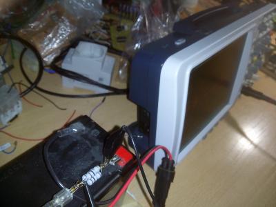

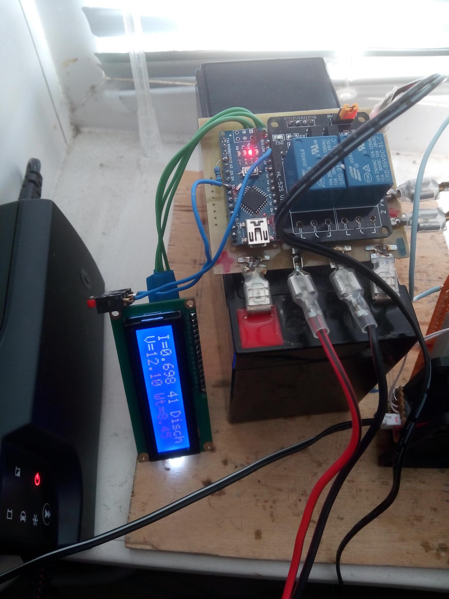

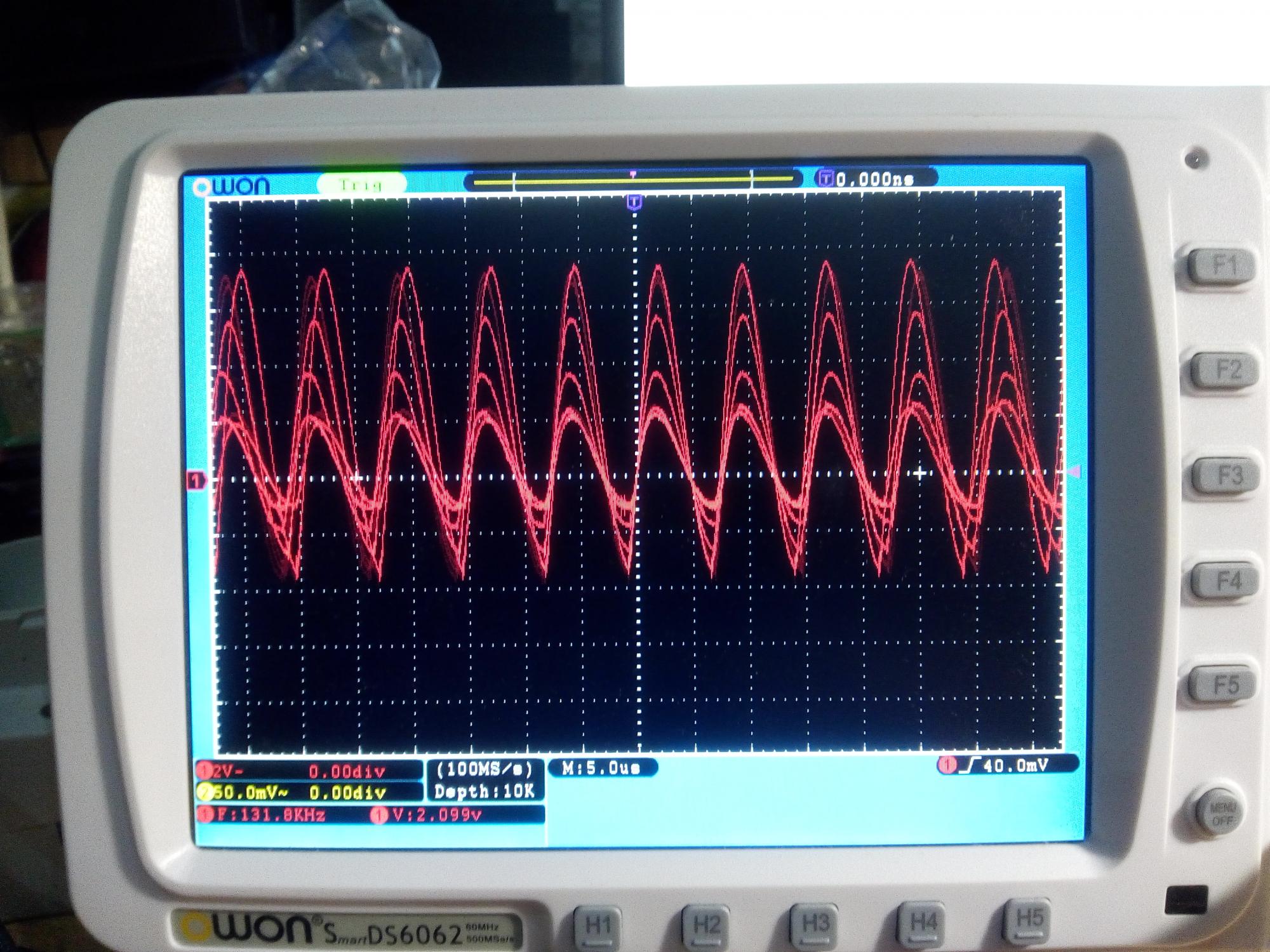

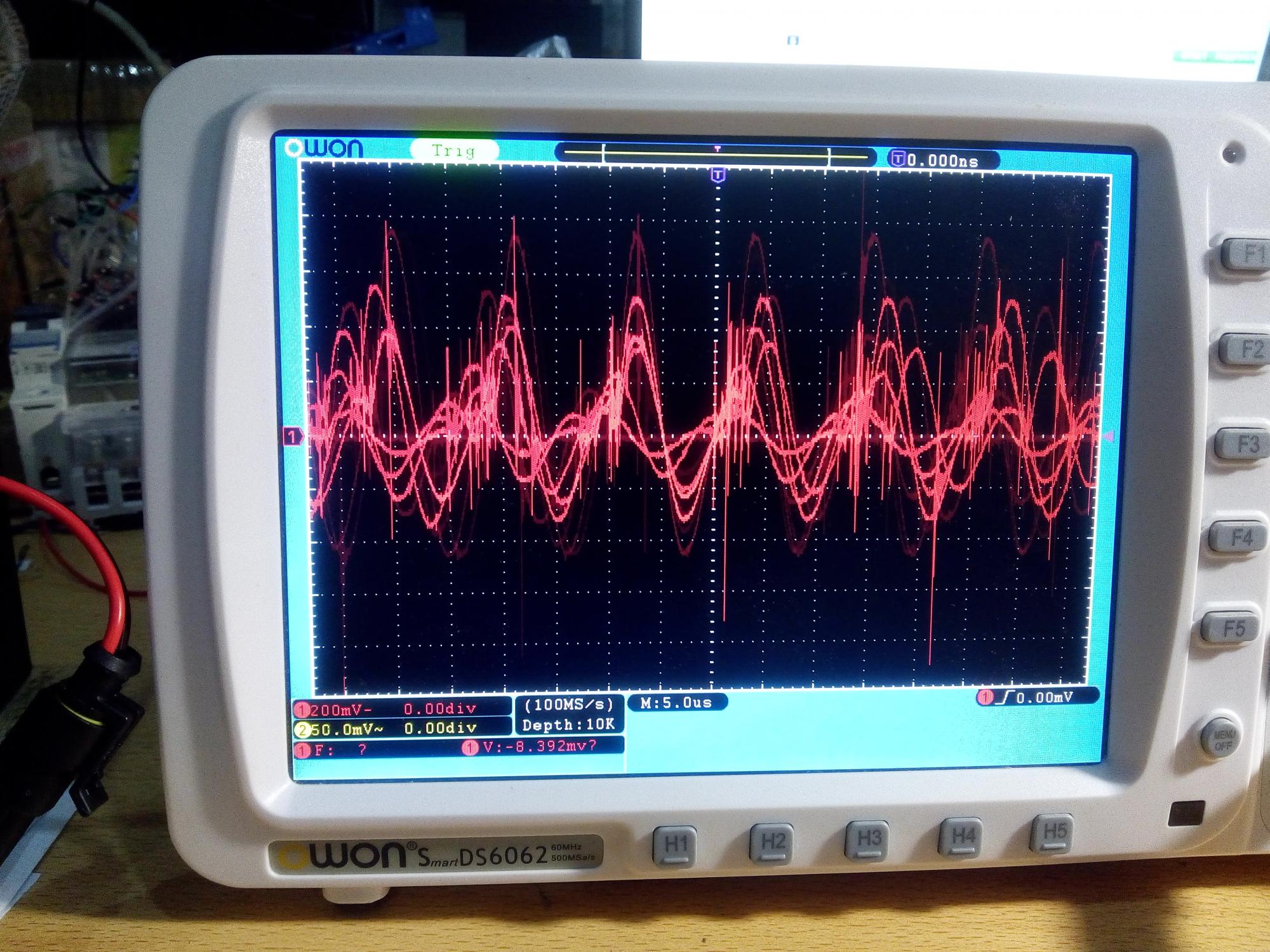

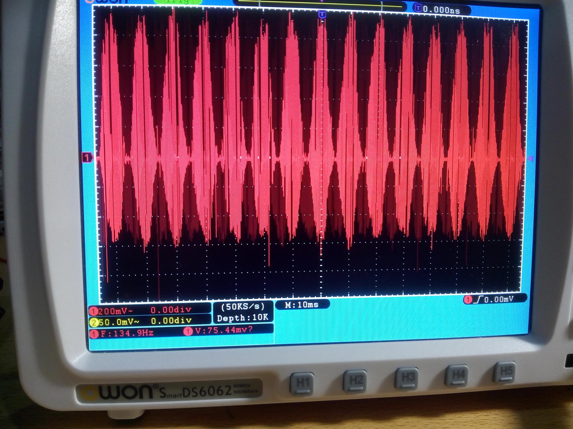

и если глаз меня не подводит то вижу два источника питания на фото сведённых на одной плате,
Глаз алмаз. Действительно ваттметр питается от обычного БП. Хотя не знаю как этот БП может влиять на осциллограф, который подключаю вот так,

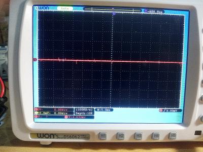

цепь ЗУ-АКБ  коммутируется реле. Пока ЗУ не начинает работать никаких помех на осцилле не видно.

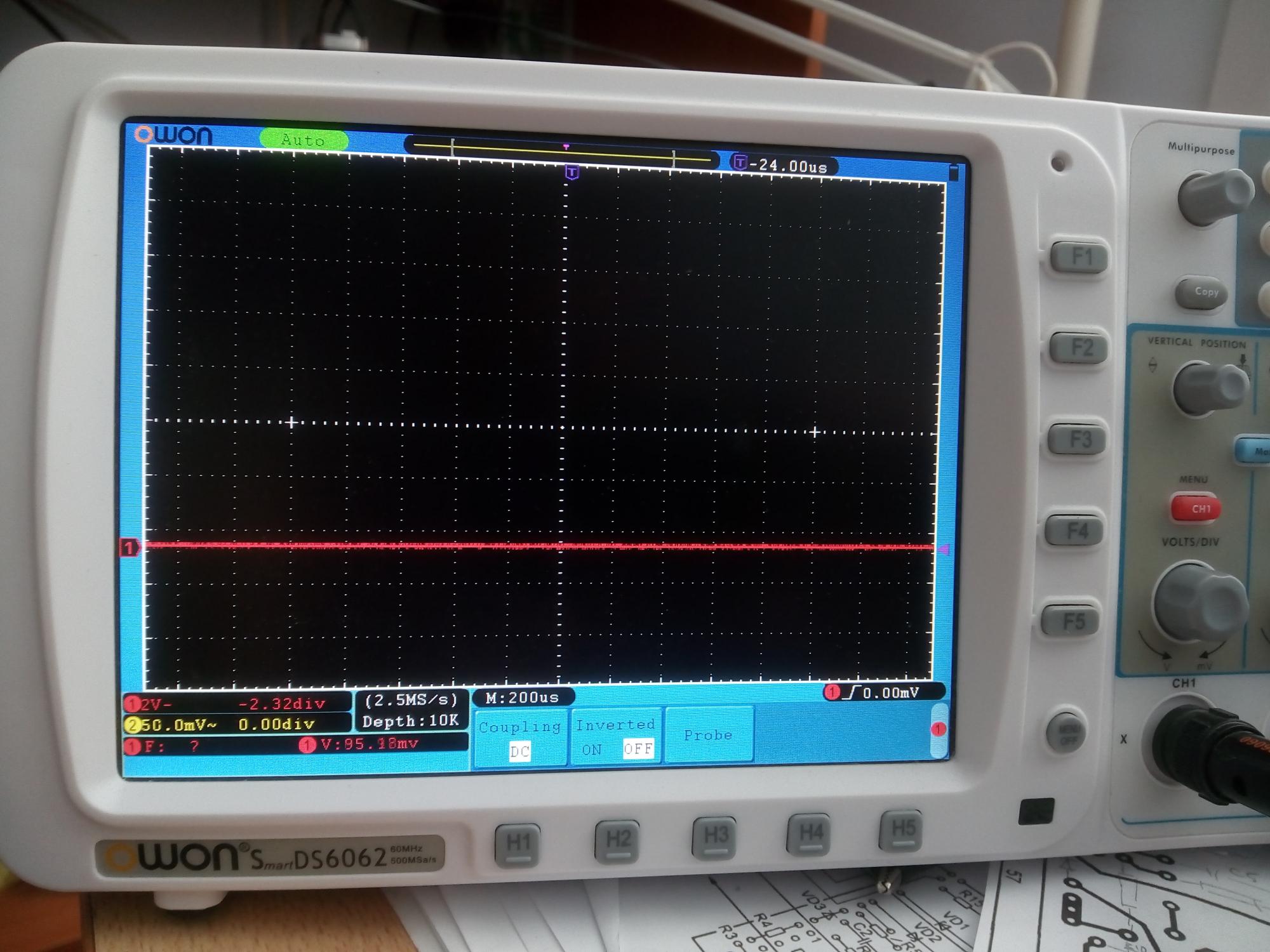

Чтоб и "лишнее БП" исключить убрал все лишнее, просто присоединил к плюсовой клемме АКБ шунт из трех параллельно соединенных резисторов по 0,1 Ом, получилось около 0,033 Ом. К концам шунта подсоединил осциллограф работающих от внутреннего аккумулятора, т.е. никаких связей с сетью 220В и импульсами кроме ЗУ нет.
Вот вид шунта
Подключил ЗУ через вышеуказанный шунт, сначала ничего не было

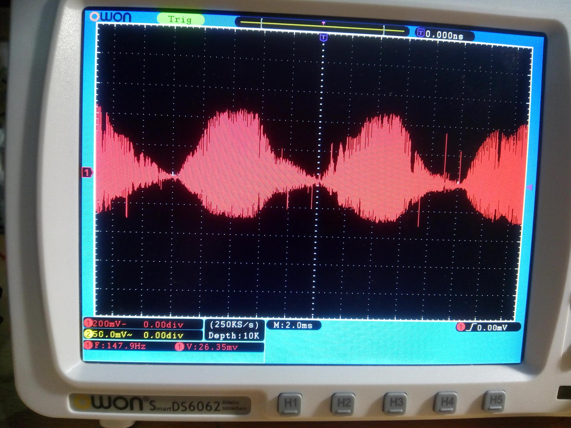

Потом пошел сигнал

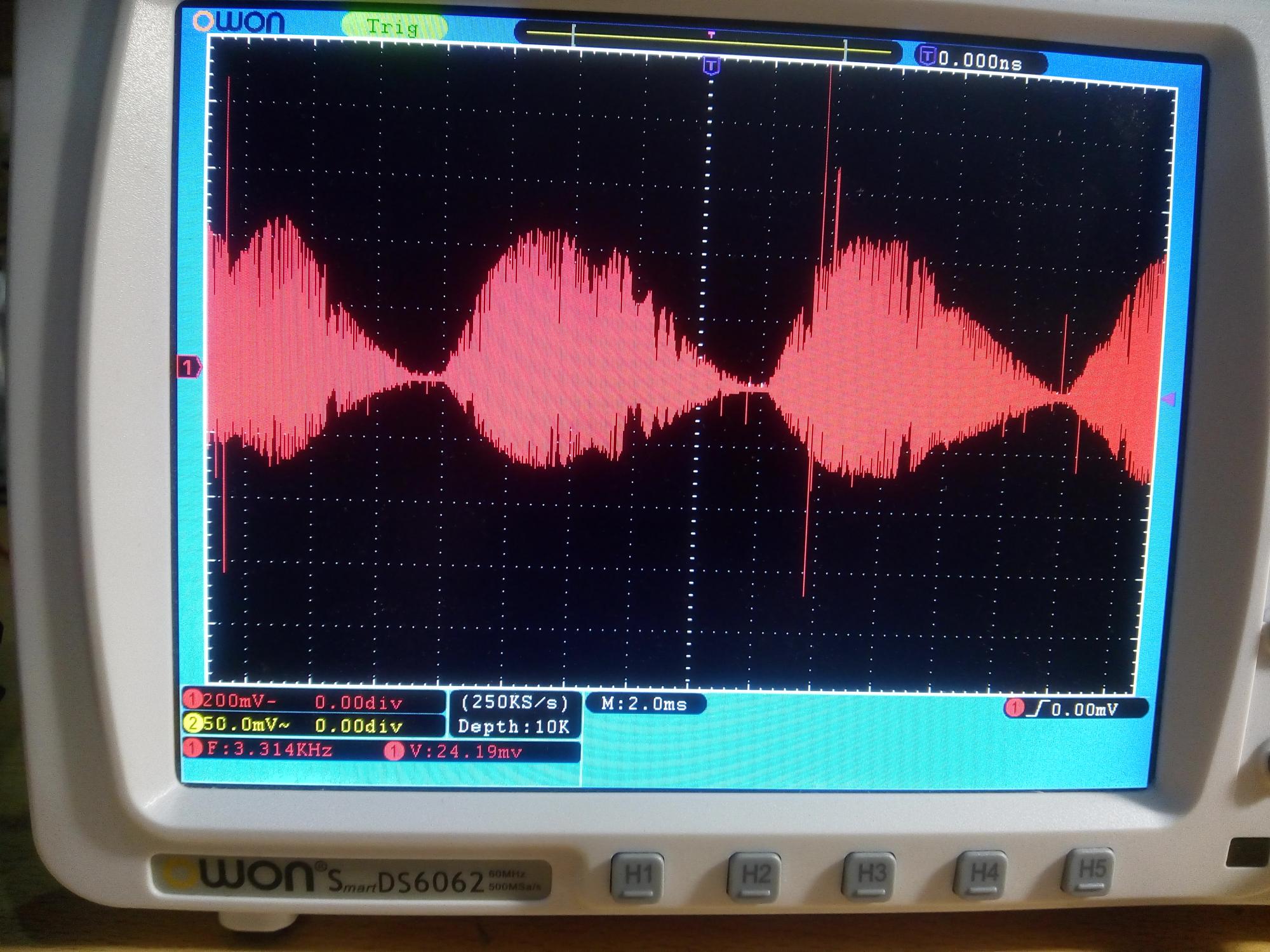

Изменил горизонтальную развертку
Чудеса-не чудеса не знаю, но "наводки" от сети, от осциллографа, или других БП тут точно ни при чем.

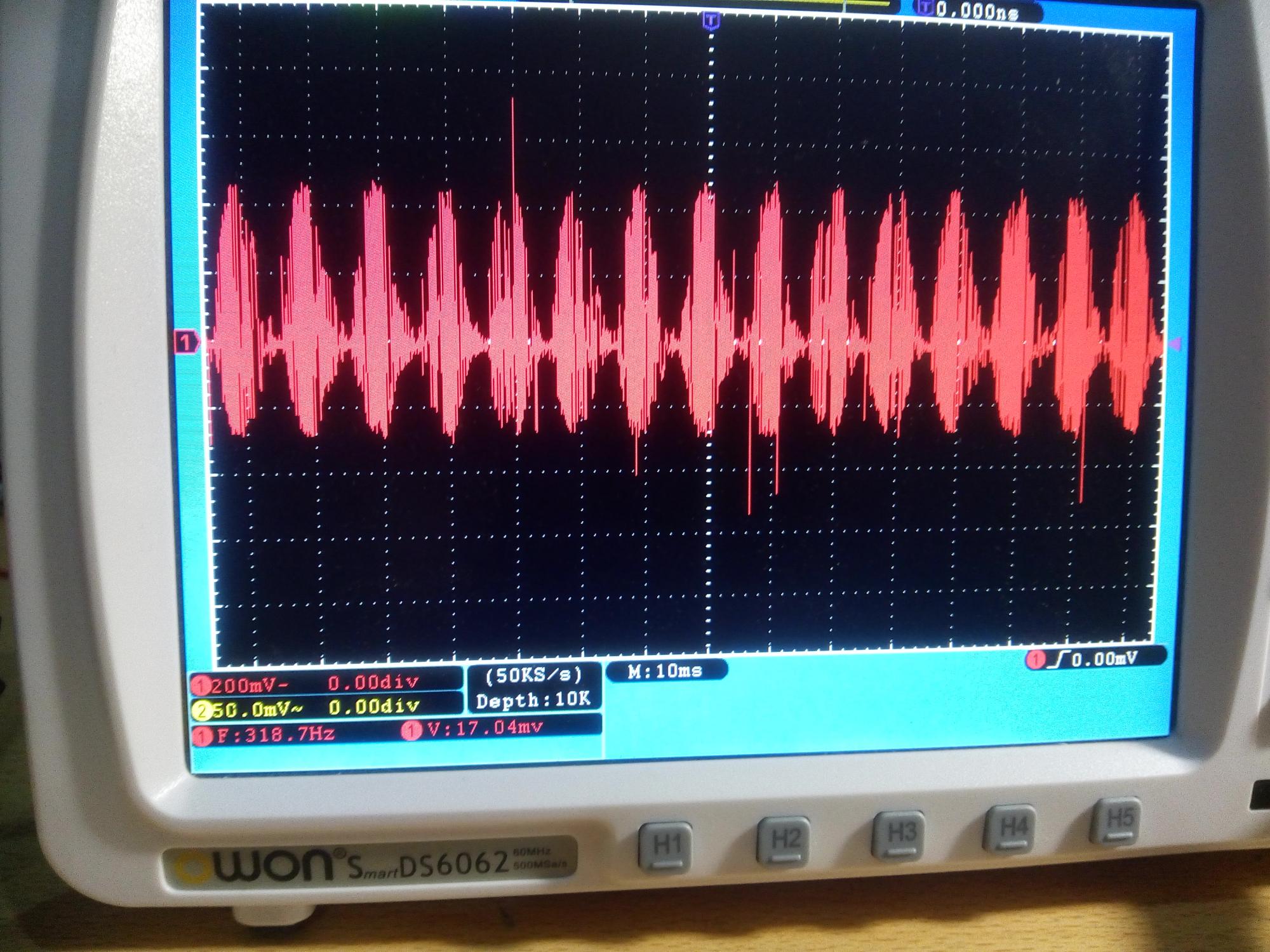

[user]Яков93[/user], те же кривульки что и у меня в начале темы. Ставьте длинные развертки и увидите паузы между импульсами. Тут для заряда надо оценивать площадь таких щекочущих "импульсов".

[user]Яков93[/user], Теперь осталось уточнить только один момент..., не имеет ли шунт высокой индуктивной составляющей, если есть ещё такой резистор снимите плоскогубцами верхний слой покрытия и взгляните, что там, проволока или напыление. (резисторы очень похожи на проволочные).
Просто странно видеть вместо импульсов загогулины смахивающие на синус, там где им не место и надо исключить все возможные факторы, что бы иметь реальную картинку  :exactly: .

6_6ну тогда давайте, включайте голову и расскажите : как на выходе ОБРАТНОХОДА может появиться СИНУС(ваши осциллограммы) да еще и с выбросом В МИНУС НАПРЯЖЕНИЯ.
;-D
мне очень интересно - как такое можно сделать на СТАНДАРТНОЙ СХЕМЕ на ТОР249  B-)
вот схема:
подсказка: выбросы "в минус" могут быть из-за длинных проводов от БП к АКБ  :hello: которые будут работать "линией задержки" и индуктивностью.
Так называемый "выброс в минус" у [user]Яков93[/user], из-за специфики отображения сигнала данным осцилом. Если конкретно, то у него стоит "AC". Поставит на "DC" и увидит эту картинку на уровне напряжения на акб.

Пытаю с помощью BL небольшой упсовый АКБ SNR-BAT-12-7,2Ah дата производства 24.07.2015 г. До прошлого года работал в одном из моих упсов. Потом всю зиму 2016-2017 стоял на улице в неотапливаемой беседке, днем заряжался небольшой солнечной батареей, разряжался на освещение беседки каждый день в циклическом режиме. Тем не менее, когда проверял его в начале этого марта - разряжал (до 10,5В нагрузка 0,4А) и заряжал Кулоном показал емкость 7,1 Ач. Удивительно стойкий АКБ.
Так вот, 22.03.2017 его полностью зарядил, потом разрядил нагрузкой 0,7А до 12В. Слилось 4,004 Ач или 49,902 Втч. Снова зарядил с помощью BL1204 до перехода в поддерживающее напряжение 13,5В. Снял с заряда утром 23.03.2017.
Сегодня (24.03.2017) опять разрядил АКБ до 12В той же нагрузкой, слилось уже 4,164 Ач или 51,392 Втч.
Сейчас АКБ снова заряжается BL1204. Режим заряда "Программа 1" до 14,4В.
Планирую провести еще как минимум два цикла разряда-заряда.
p.p.s Ток заряда фигашит около 2А по показаниям токовых клещей, снижает только ближе к 14,1В. Т.е. заряжает очень быстро. Аккумулятор вроде ничего, не грееется, не шумит (пузырения не слышно). Сама зарядка греется градусов до 50-55 (мерил пирометром)  когда лежит как положено ножках, поставил ее на бок, эффективность охлаждения увеличилась и температура упала до 45-50.

Заряд подходит к концу, с момента разряда прошло 3 часа 40 минут, напряжение 14,18, ток 200 мА.
Еще раз подключил осциллограф на этот раз в качестве шунта просто дорожка печатной платы на ваттметре сантиметра 3 длиной от "+" клеммы ЗУ до клеммы АКБ. Такой интересный сигнал увидел, с какими-то переливами. Такое не сфоткаешь, снял видео.  ;-)

Alex_Soroka
влияние индкутивности тонких и длинных проводов не процесс заряда.
и вообще: индуктивность там сильно мешает видеть картинку импульсов.
Ничего волшебного и нового. Сделайте вместо штатных нормальные провода 2.5мм2 сечения длиной 60см - и увидите как картинка вообще радикально поменяется на "классическую с обратнохода"  :hello:
