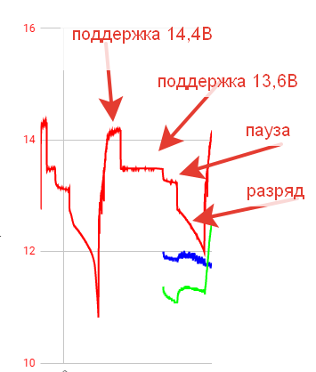

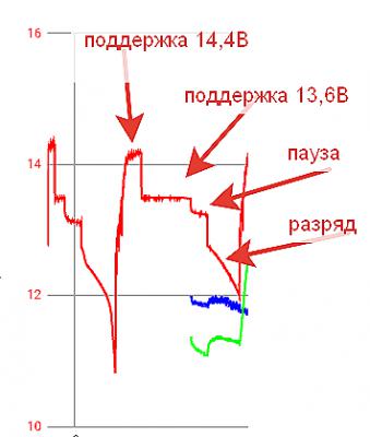

Яков93
Цитата: UriBas от 09 Дек. 2017 в 20:08Основной заряд идет до 13,6В..  и хорошее, интеллектуальное ЗУ старается максимум впихнуть именно до 13,6В ..  Дальше уже идет лишь добивка.
Вы может не поняли, в BL такая схема заряда - доводить до 14,4 держать под 14,4, а потом допустим через час такого держания, опускать до 13,6В - это как бы буферное напряжение и одновременно дозаряд. Вот типичный цикл BL1204 в 16 часов заряда плюс 6 часов разряда
Без поднятия к 14,4В путем простого держания 13,6В заряжать конечно можно, так делают например ИБП, но это не от большого ума, а как раз от отсутствия какого-либо управляющего блока. И заряжается так АКБ гораздо дольше, ПМСМ должно уйти несколько суток прежде чем под таким напряжением разряженный АКБ восстановит свою емкость.

Нагляднее было бы, где к графику заряда, есть  еще кривая залитых Ач.  + ток заряда, тогда было бы видно, что основной заряд приходится до касания 14,4В.. исключение может составлять восстановление запущенных АКБ, когда взлет до 14,4 идет практически сразу, ну или когда применяется режим "долбилка" - большой ток в коротком импульсе.   По графику БЛки же видно, что поддержание на 14,4В около часа, это уже практически конец, СРЕДНИЙ ток там совсем небольшой..  а когда напряжение опускается до 13,6 то и подавно.  Так что я не ошибся, сказав что до 13,6В основной заряд практически закончен..  Но я не говорю, что надо отрубать заряд на 13,6В.. а лишь принять это как один из признаков конца заряда, В КУПЕ с теми пяти признаками, которые изложил выше.
П.С. кстати у БЛки есть четкий критерий - переход на режим поддержания.
У ЗУСа вполне можно заканчивать заряд, если сошлись сразу несколько параметров:
1. Напряжение заряда перевалило 14,4В
2. Увеличились паузы и стали гораздо короче импульсы.. (иногда в добивке, после долгой паузы, импульсы могут быть длинными)
3. НРЦ достигло своего максимума и держится практически на одном уровне с небольшим колебанием вниз или вверх. (это пожалуй наиболее реальный показатель, по которому я ориентируюсь)
4.  Средний ток заряда уменьшился..  правда определить это может быть не так просто.
Очень хорошо можно ориентироваться по графику.. особенно, где есть кривые залитых А.ч. и ток заряда.
