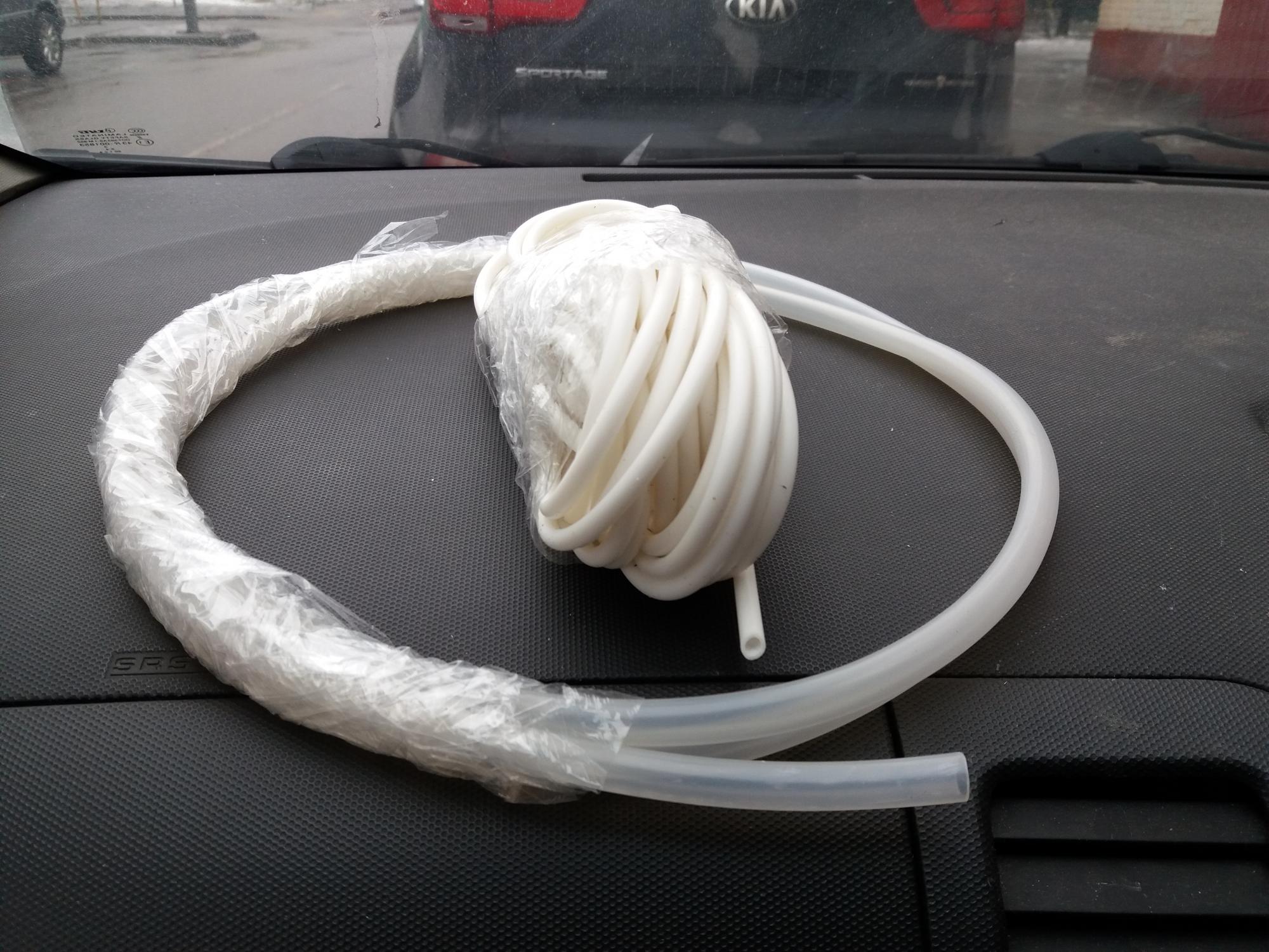

Водяное охлаждение для аккумуляторных батарей

Цитата: max_x_20 от 07 Март 2017 в 01:09
[user]se80[/user], между банками по краям изоляция из плотного стеклотканевого скотча, он и задает зазор.. а там где голый металл, там проклеено силиконом.. не переживайте этот скотч непробиваем) родная пленочка на банках в разы хуже изолирует..
а между банками одного ряда изоляция только клеем ?
max_x_20
Сегодня затарился силиконом, на несколько батарей хватит..
Kingsong 18a 1400 W/h
se80
и что на счет контроллера помпы? кмк он должен работать не только исходя из температуры но и реагируя на датчик тока ?
[user]se80[/user], у батареи (если не жарить ее закритическими токами) не такое быстрое изменение температуры, чтобы работать на упреждение. По температуре вполне достаточно, имхо.
max_x_20
ммм не совсем понял, какие именно
Добавлено 07 Март 2017 в 14:17
[user]se80[/user],  помпа работает напрямую от 12в
se80
[user]max_x_20[/user], блок состоит из 2-х рядов, дак вот в рамках одного ряда склеены 8 банок. они изолированны между собой ?
[user]se80[/user], а зачем, если они в одной параллели? О_о
max_x_20
Сегласен с [user]tmiaer[/user], нет смысла их изолировать..
sergek1985
Ну вот приехали. Опять дилетанские утверждения, что два минуса замкнуть не могут. Зачем тогда вообще усы делал?
Варил бы никель по старинке..
max_x_20
[user]sergek1985[/user], усы у банки с двух сторон..
sergek1985
Ну ты уж определись, или минусы закорачиваешь, или делаешь полноценную защиту усами с двух сторон.
max_x_20
так это и есть полноценная защита.. как паралельное замыкание банок помешает отгореть усику при кз?
[user]max_x_20[/user], теоретически может возникнуть ситуация, когда что-то мощное с более низким потенциалом замкнет на корпус банки , и спасет отгорание ее минусового уса. Когда замкнуты минусы нескольких банок, все их усы будут работать в параллель, то есть ток для их пережигания нужен будет больший. И смысл в них теряется. Так что либо полная изоляция и усы с двух сторон, либо наглухо заваривать минусы и усы только с плюса. По большому счету этого тоже достаточно. Так как фактически каждая банка все еще защищена собственным предохранителем.
sergek1985
#103
Ус на плюсах никак не поможет при закороченных минусах.
Дуга, лом поймаешь, изоляцию на плюсах протрет и закоротит рамой, или водой из твоих резинок зальет. Кстати, в тесласборке, один ус должен быть толще остальных.
max_x_20
[user]tmiaer[/user], нет, почему это усы нескольких банок суммируются?! Представьте ситуацию когда что то коротит две последовательные банки.. да, усы минусов - будут  как бы представлять один цельный толстенный ус.. но, от каждого плюса ус будет работать индивидуально! Это никак не передастся на все остальные усики..
Добавлено 08 Март 2017 в 00:42
[user]sergek1985[/user], все равно это не помешает сработать защите на каждую банку индивидуально..  кстати, от воды ус не сработает..
max_x_20
ЦитироватьУс на плюсах никак не поможет при закороченных минусах.
надо обосновать
sergek1985
Как сработает????????!!!! Мы о каком срабатывании говорим? Я - о внутри секции с закороченными минусами.
С водой - весьма спорно. Нужно расчитывать. Но остаются остальные ситуации.
Макс, тебе готовую технологию Тесла дала. Патенты раскрыла. Тебе нужно не изобретать, а всего лишь скопировать.
КЗ нам не страшно, закоротим минусы. Резинки не протекут - ими же тазы тюнюнгуют...
max_x_20
#107
Коллеги, извините был неправ! что то я запутался, и вас пытался запутать.. подумал, да, действительно усы суммируются при замыкании паралели между собой.. тогда все усы должны будут перегореть сразу!
