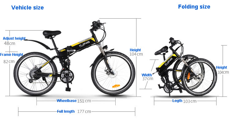

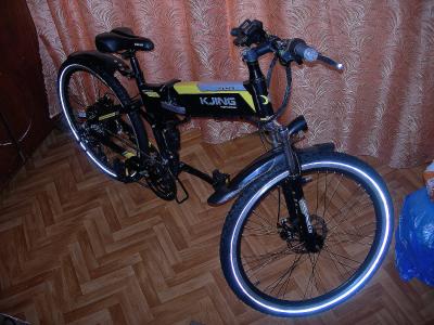

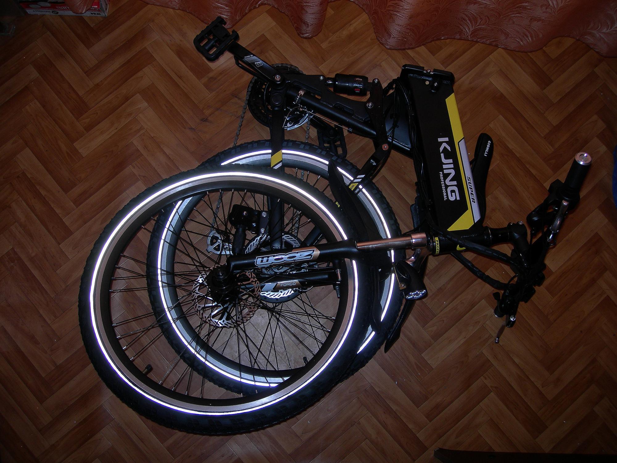

Размер упаковки: 110х43х88см
Комплектация: Велосипед, Зарядное устройство, Трос с замком, Универсальный ключ
Длина собранного велосипеда: 180см
Высота от пола до верха руля: 99см
Длина руля: 70.5см
Вес велосипеда: 25кг

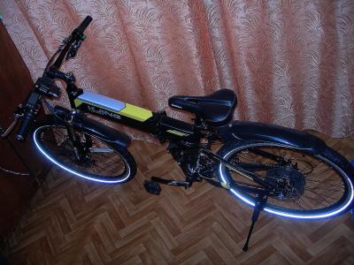

Материал рамы: алюминий
Маркировка на раме: SUPER KJING PROFESSIONAL POWER WWW.KANGJING-EBIKE.COM
Мотор: маркировка AM 48V 1605 0665, предположительно 500W, редукторный, вперёд крутился легко, назад туго, быстро тормозится, окружность двигателя по центру 50см + по краям борт в 1см для крепления спиц, толщина двигателя 8см

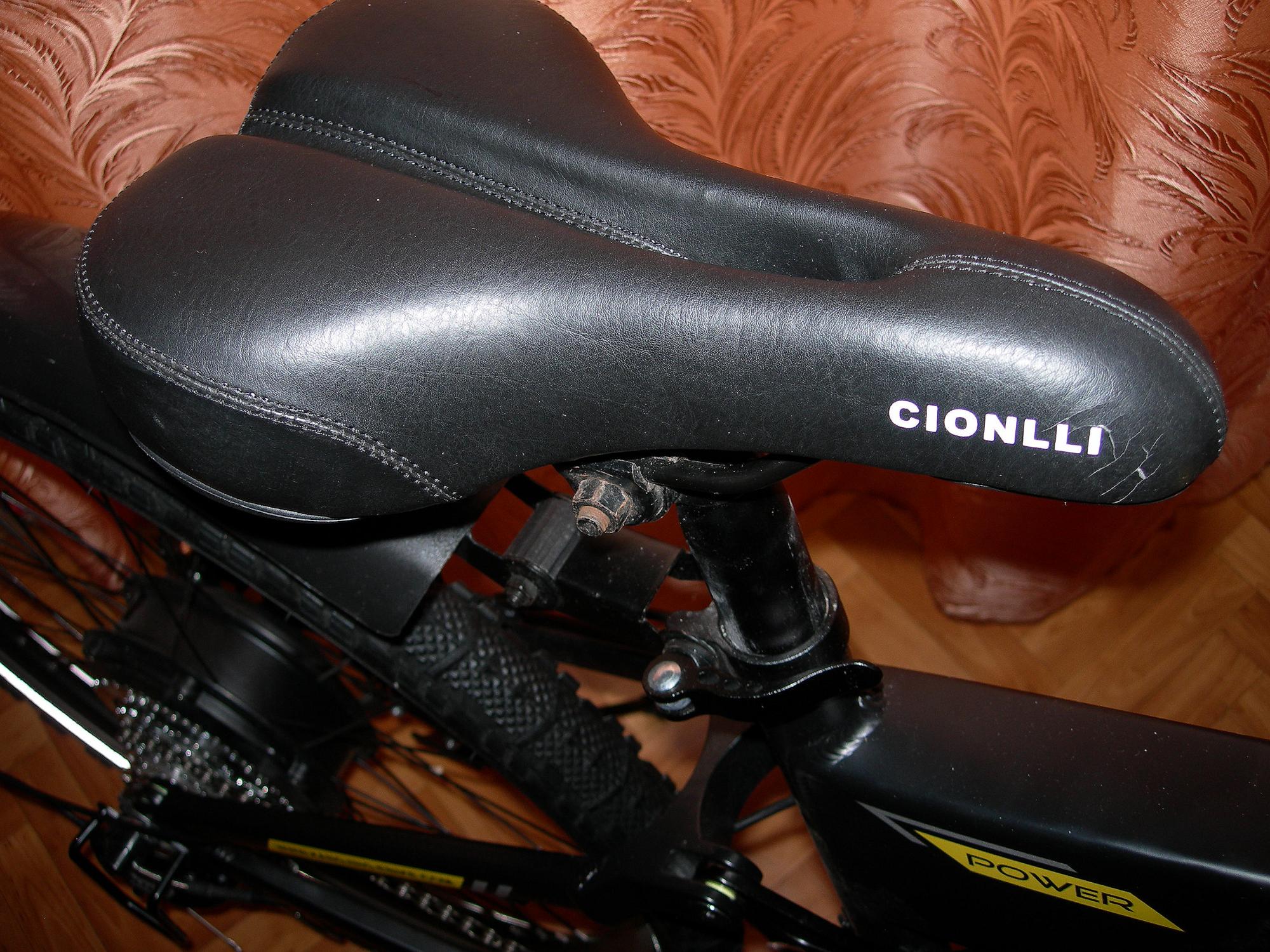

Седло: CIONLLI, длина трубы 26см, диаметр 3.03см

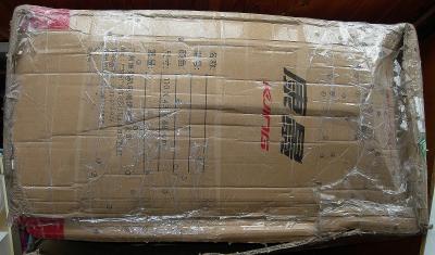

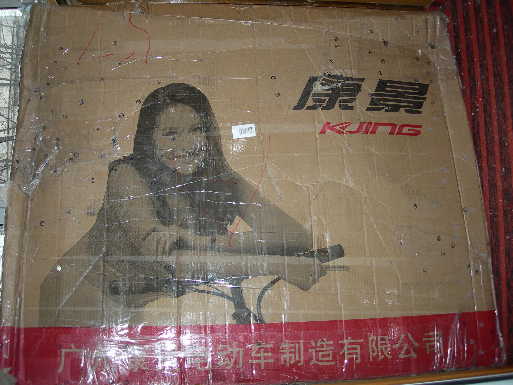

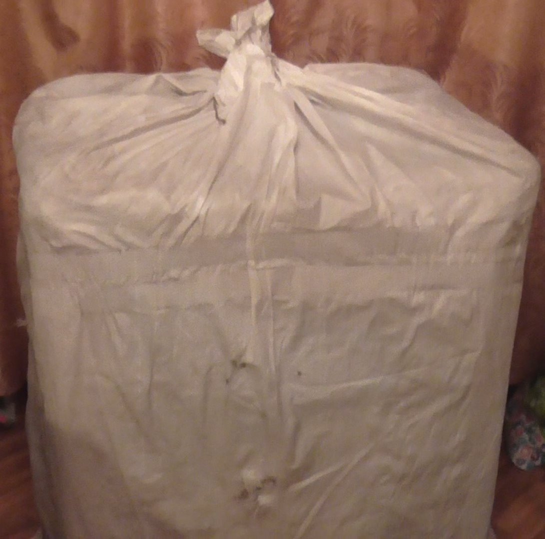

В месте вручения почтальоны слегка прифигели от размеров посылки (110х43х88см) и отсутствия сопроводительной описи.
Взвешивать посылку отказались, ссылаясь на отсутствие у них весов подходящего размера.
Забирать посылку пришлось через чёрный ход, в двери пролезла впритык.
До дома без особых проблем докатил её на бытовой тележке.

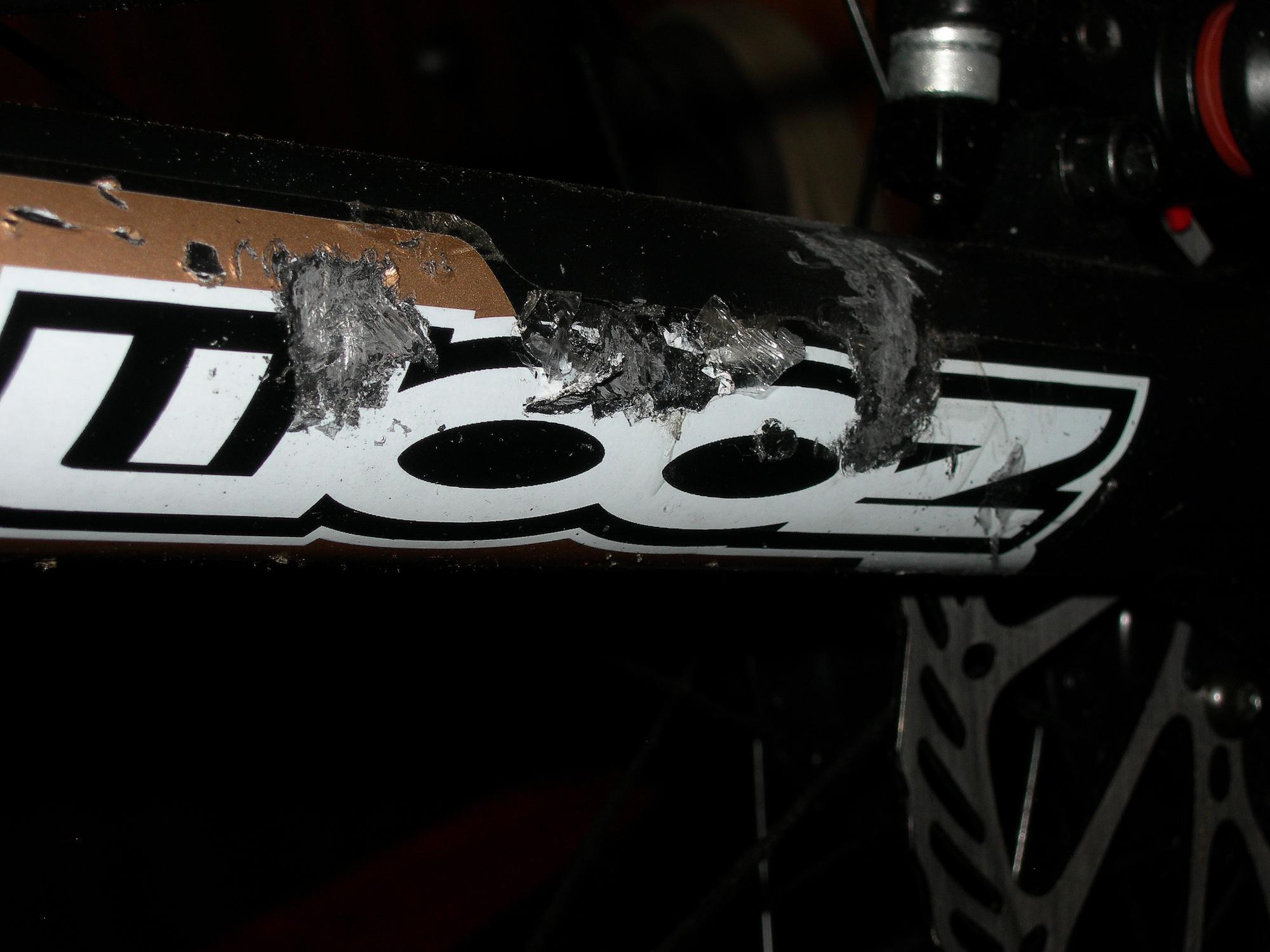

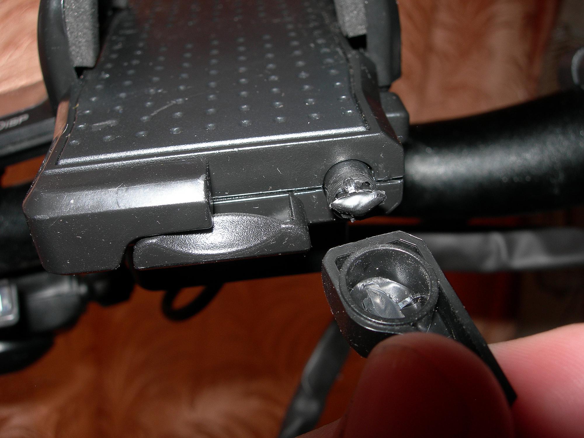

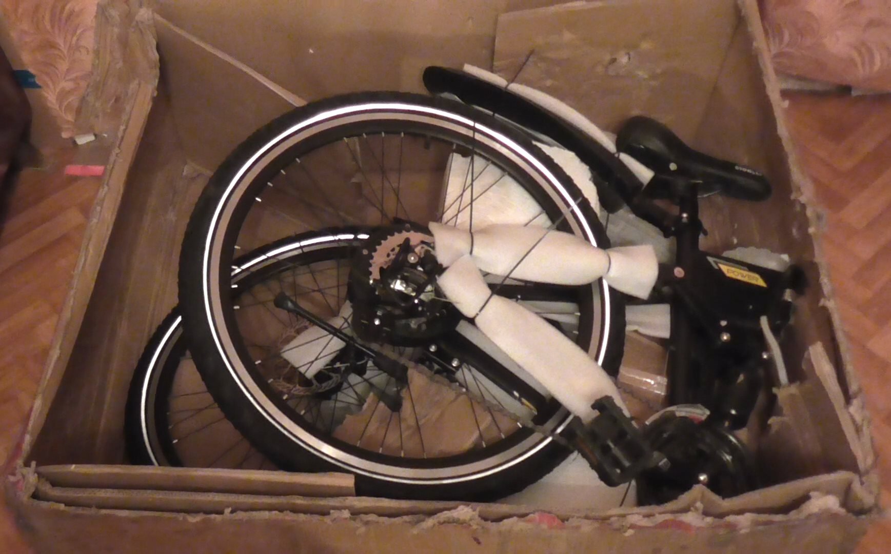

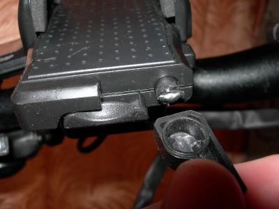

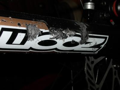

После вскрытия обнаружились проблемы, связанные с плохой упаковкой и "бережным" отношением почтальонов к посылкам.

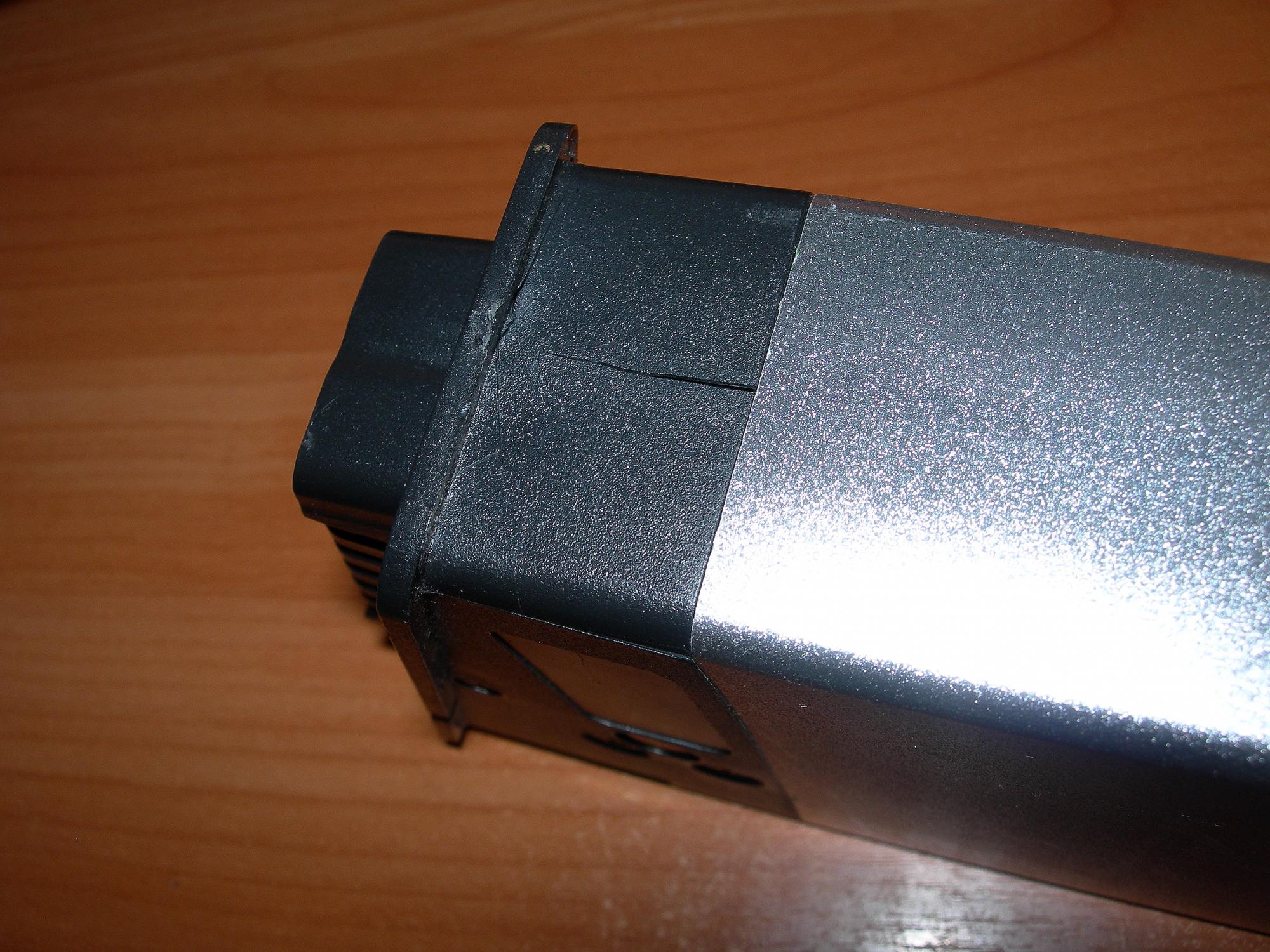

Коробка очень большая, внутри много пустого пространства не забитого уплотнительным материалом, велосипед во время доставки болтало во все стороны, развалился пластиковый хомут, скреплявший переднее и заднее колесо, велосипед как бабочка крыльями хлопал передней вилкой о подножку и ось заднего колеса.

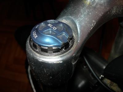

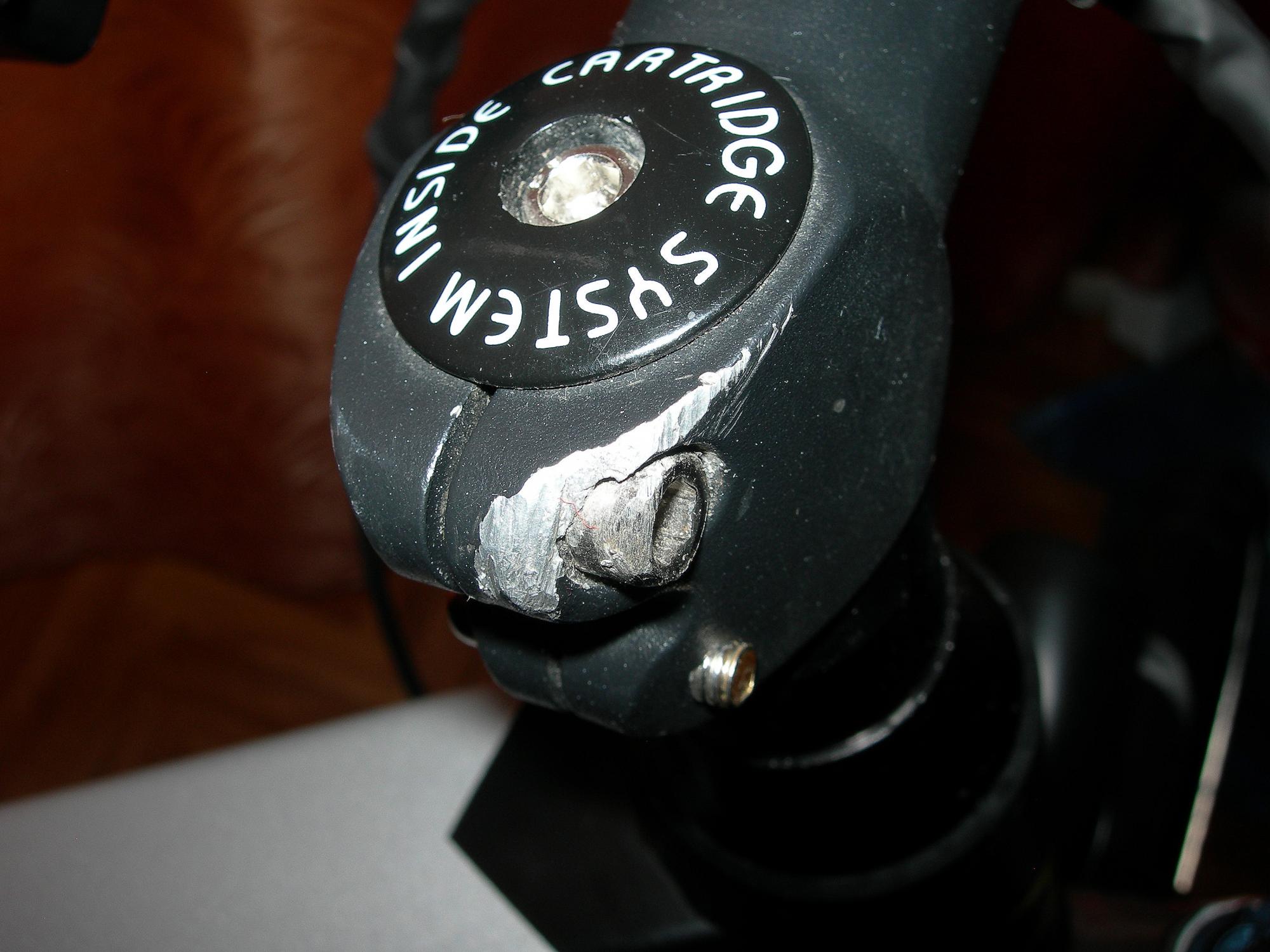

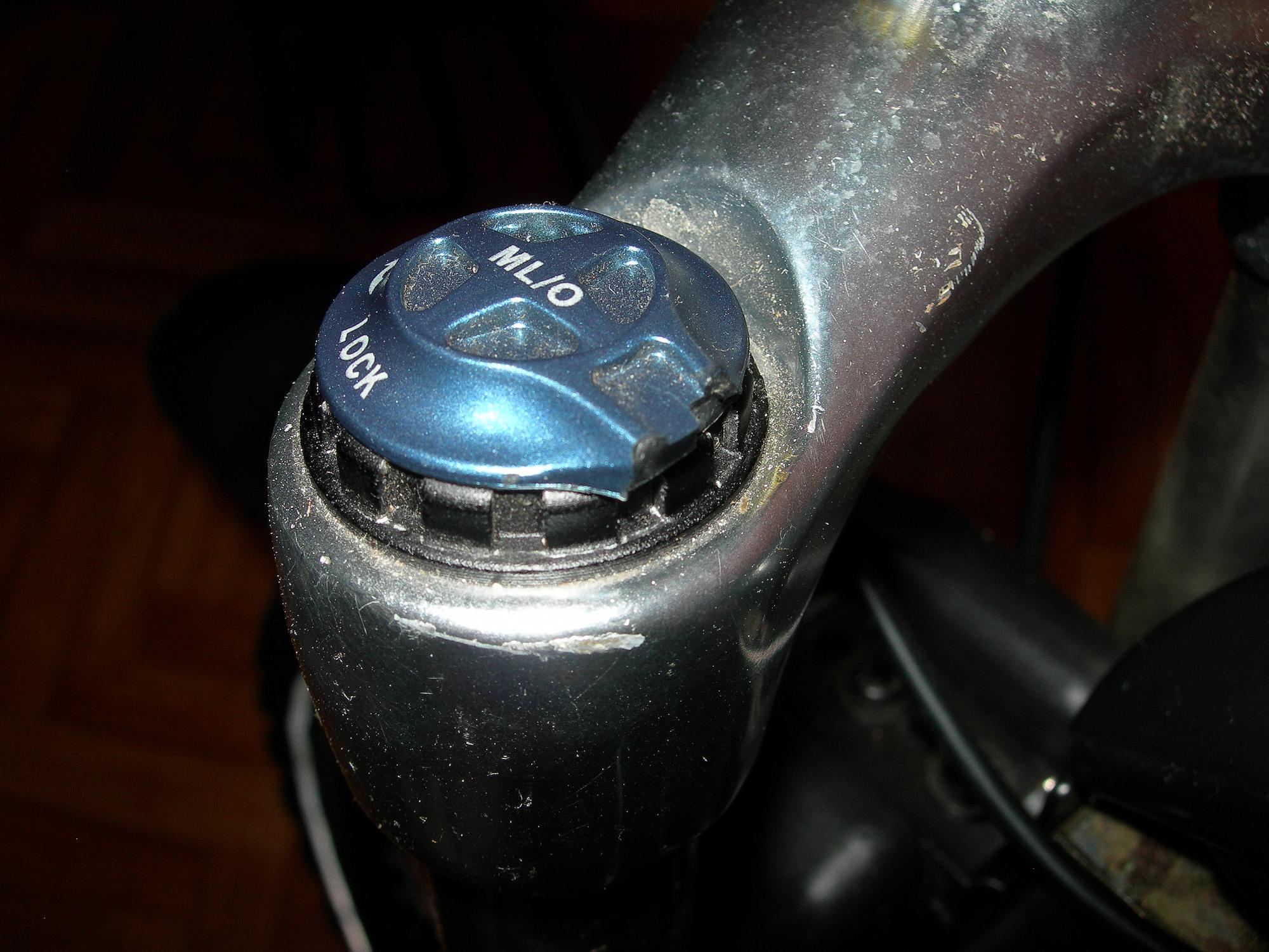

В результате потёртости на передней вилке, подножке и держателе руля, сломан один рог держателя смартфона, сломана пластиковая защита педальной звезды, отломан носик у правого регулятора жёсткости передней вилки, трещина на пластиковом колпаке батареи + седло поставили залежавшееся на складе с 2011г (на др. деталях маркировки 2016г), на гайке ржавчина, на обшивке в одном месте трещинки от пересыхания.
Предыдущее предложение звучит страшно, но я не печалюсь, критических поломок нет, большая часть перечисленного у многих с лёгкостью появляется в первую неделю катания на велосипеде.
Я открыл спор на АлиЭкспресс, ущерб оценил в 150$.
Менее чем через час продавец закрыл спор, вернул деньги и извинился :-)

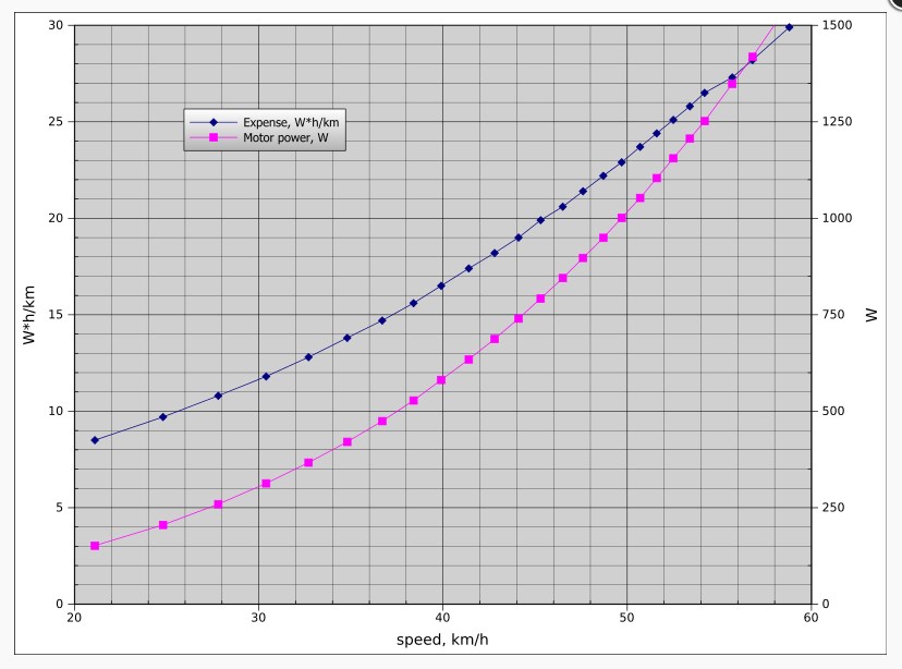

Цитата: ..::NiK::.. от 05 Март 2017 в 00:39
А сколько по вашим расчётам проедет велик без помощи и с помощью ног на двигателе 500W с батарей 48V, 8Ah?
Да может там и нет 8А*ч . И тем более с такой ее номинально или даже фактической емкостью учитывая мощность.МК (хотя это тоже может под сомнением) будет просадка по  напряжению.
Емкость вообще правильнее в Вт*ч  рассчитывать это гораздо более объективный показатель. Грубо получается перемножением А*ч на напряжение сред точки (48 В в вашем случае) . Фактически именно Вт*ч  могут сильно быть меньше расчетных из-за просадки напряжения... А вот для движения вы расходуете именно Вт*ч!
вот даже график есть примерный:
По нему можно примерно прикинуть ваш пробег зная Вт*ч.
слева и есть показатель скока вы Вт*ч на км пути потратите.
Грубо А*ч можно измерить если после высадки АКБ в ноль . поставить на заряд и засечь время. На ЗУ есть ток которым она заряжает. умножите часы на Амперы (наверно ЗУ на 2А скорее всего) вот и получите А*ч примерно реальные
