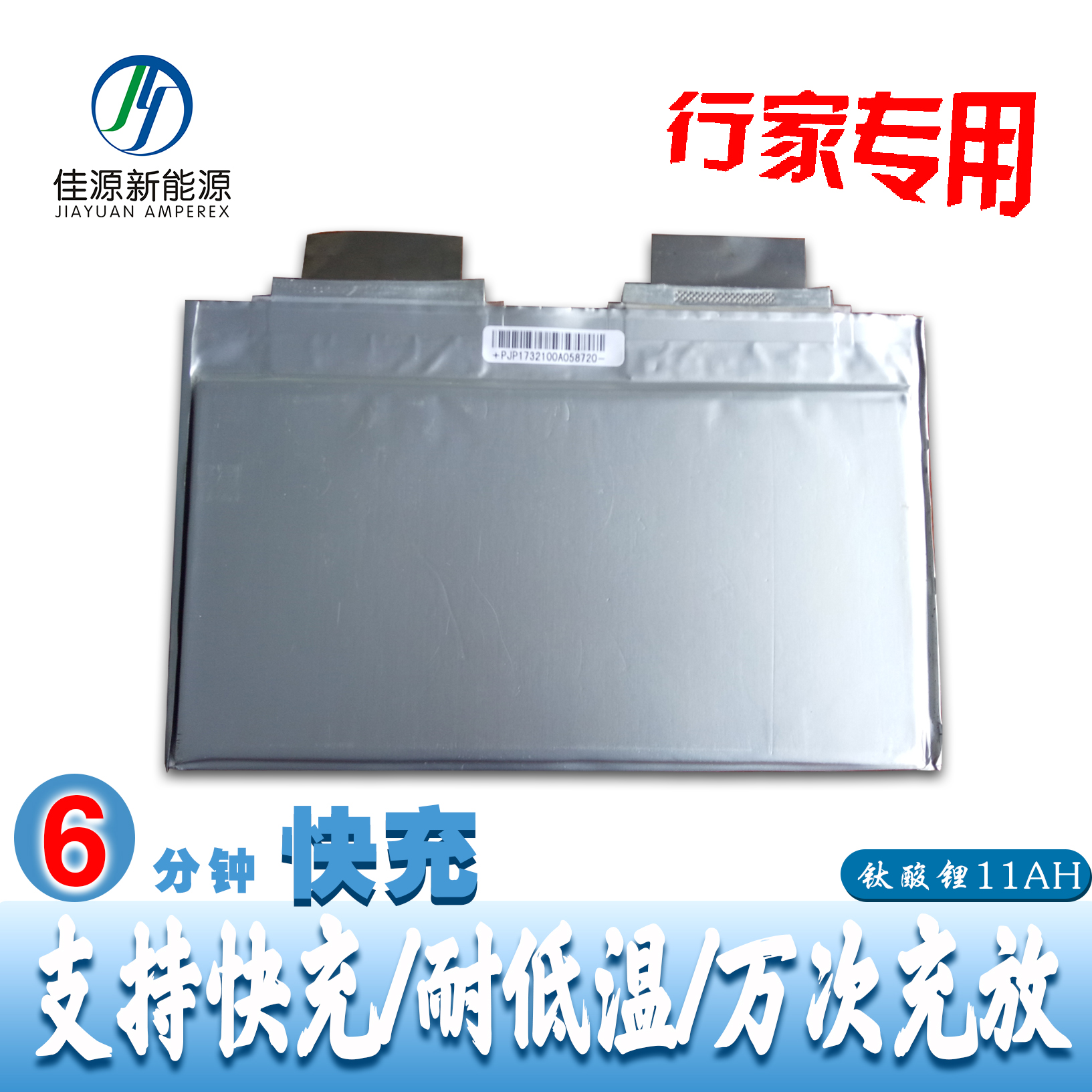

Всем доброго времени суток!
У меня приус 20, скоро потребуется частичная замена элементов ВВБ (высоковольтной батареи). Все думаю как поставить туда титанат. Посчитал по напряжению, максимальное напряжение на паре элементов 19.5 вольт, поэтому тошибовских скибов надо ставить 7 штук - максимум будет 2.8В . Всего понадобится 7*14=98 штук. Но они по размерам не влезут.
Есть такие пакеты и возможно вы их уже обсуждали на форуме, если да то напишите пожалуйста когда и в какой теме, поищу сам.
Возможно ли их использование в ВВБ приуса? Как их соединять? Вместо балансира думаю ограничитель напряжения поставить, т.к. токи там большие и напряжение скачет.
Ваше мнение господа-товарищи?

Рассмотрите эти пакеты, по габаритам ближе к вашим родным сборкам, возможно подойдут, по наличию, спросите когда будут, недавно ещё были. https://li-bat.ru/katalog/184-titanatilitiya_paketi_20ahi_novie.html
Т.к. у вас последовательное соединение в батарее ВВБ всех ячеек, то вам надо 98 ограничивающих балансиров на 2,7в такого типа: https://li-bat.ru/katalog/132-plata_passivnoy_balansirovki_ltoi_lifepo4i_liiion_akkumulyatorov_1481036651.html Возможно количество надо будет скорректировать.
Думаю, вместо промышленного металлогидрида ВВБ, - титанат будет перспективной заменой, главное, качество монтажной упаковки элементов от сдвига и вибрации между собой, а также качество электрических соединений пакетов, ведь токи рабочие от 0-80А и 200А в кикдауне могут быть.
А какова ёмкость вашей батареи ВВБ по паспорту?
Я так понял полная замена будет, а не частичная?
И такой балансир можно применить, будет инфа о состоянии ячеек.
https://li-bat.ru/katalog/225-plata_aktivnoy_balansirovki_litievih.html

Цитата: hiker51 от 19 Нояб. 2018 в 19:56Рассмотрите эти пакеты, по габаритам ближе к вашим родным сборкам, возможно подойдут, по наличию, спросите когда будут, недавно ещё были. https://li-bat.ru/katalog/184-titanatilitiya_paketi_20ahi_novie.htmlТ.к. у вас последовательное соединение в батарее ВВБ всех ячеек, то вам надо 98 ограничивающих балансиров на 2,7в такого типа: https://li-bat.ru/katalog/132-plata_passivnoy_balansirovki_ltoi_lifepo4i_liiion_akkumulyatorov_1481036651.html Возможно количество надо будет скорректировать.Думаю, вместо промышленного металлогидрида ВВБ, - титанат будет перспективной заменой, главное, качество монтажной упаковки элементов от сдвига и вибрации между собой, а также качество электрических соединений пакетов, ведь токи рабочие от 0-80А и 200А в кикдауне могут быть.А какова ёмкость вашей батареи ВВБ по паспорту?Я так понял полная замена будет, а не частичная?И такой балансир можно применить, будет инфа о состоянии ячеек.https://li-bat.ru/katalog/225-plata_aktivnoy_balansirovki_litievih.html
Емкость родной ВВБ 6,5Ач. Менять надо будет целиком. Зарядный-разрядный график надо будет поискать, под рукой готового нет.

Дабы не путаться предлагаю использование титаната в гибридах в качестве тяговой батарейки выделить в отдельную тему. Сам являюсь владельцем Тойота Приус в 20-м кузове. :-)
Лично мне пакеты не симпатичны из-за проблем с соединением. Единственный их плюс меньший удельный вес из-за отсутствия жёсткого корпуса.
Помню какие-то пакеты были не совсем приспособлены к морозам. Интересно как с этими. Вроде заявлено -20. По идее должны вести себя не хуже штатного NiMh.
Напряжение на ВВБ в Приусе контролируется поблочно. 14 блоков по 12 элементов NiMh. Так что если оставить родную систему контроля, то количество элементов должно быть кратно 14.
Тоже так думаю. Пока что есть один прецедент в Краснодарском крае на SCiBах 2,9Ач гибридная Хонда Civic (там другое напряжение на ВВБ и соответственно количество элементов).
