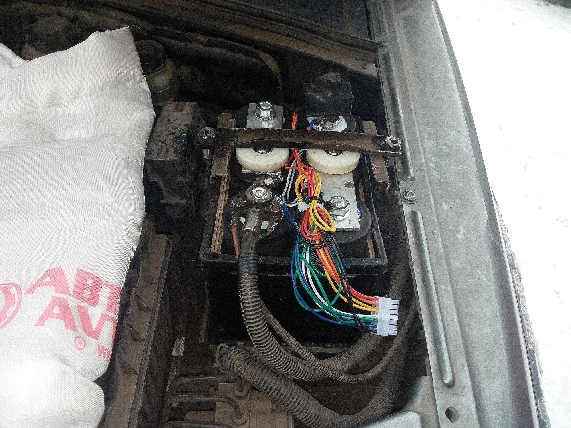

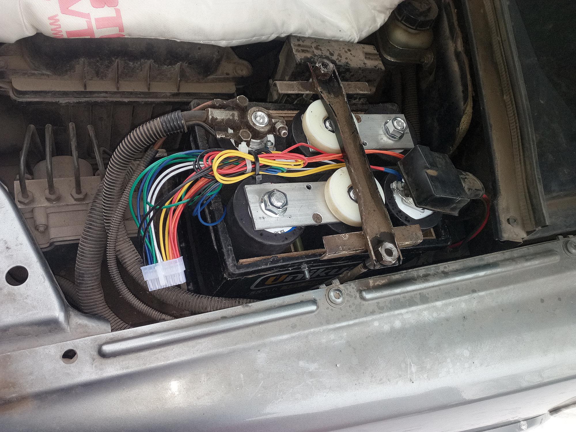

grai.06
пролежал титанат все лето в гараже , все некогда было собирать . с холодами свинец на авто стал загибаться от старости . пришлось ускориться . результат порадовал , такой прыти от стартера не ожидал .
grai.06
согласен , времени не было  на скорую руку собирал . сделаю цельную крышку из капролона . вот думаю еще колпачки на болты снизу поставить , хотя б от пластиковых бутылок .  если клапан сработает , вытекший электролит банки может замкнуть ?
Tymmmi
Электролит не замкнет
grai.06
подскажите , авто заряжает титанат 6 фугасов на 40 ач , до 14,1v . какая емкость в батарее будет примерно ?
