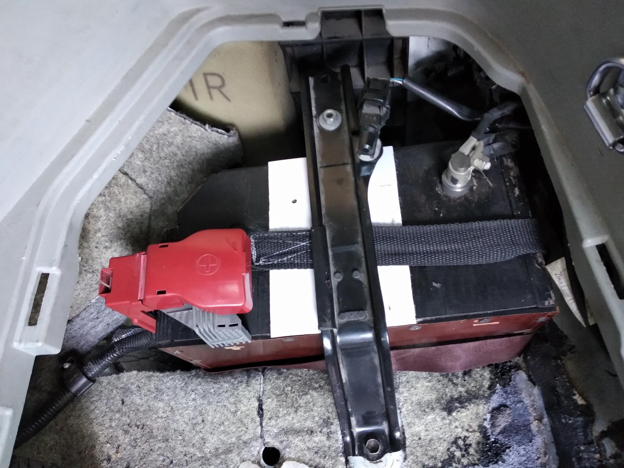

Цитата: Тепловик от 12 Янв. 2019 в 23:52Установил в приус альфа вместо штатного аккумулятора LTO.
А я уже прошел стадию ограничения тока на Альфе с точно такими-же составляющими.  Не нужна она. Во всяком случае до 13,0в - точно!
Prius 41 30ач фугасы LTO
RAV4 50 40ач фугасы LTO

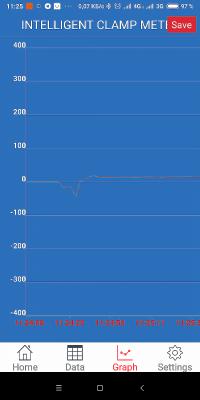

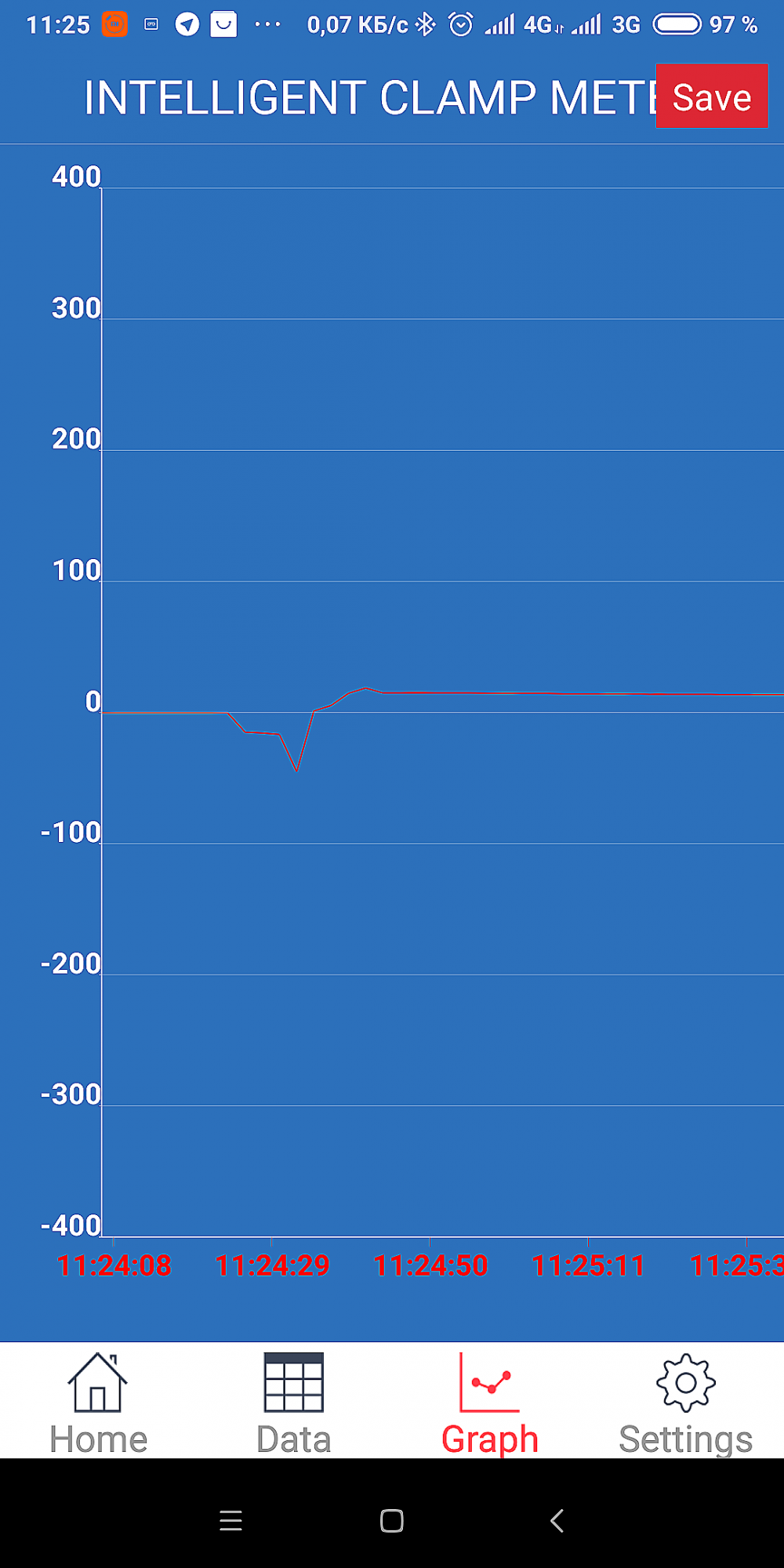

mski
[user]MishanyaD[/user], а что за прибор? У меня похожий но сотки напряжения не показывает

MishanyaD
Брал у китайцев, на али. В числе первых ссылок по запросу «беспроводной вольтметр». Ни производителя, ни модели.

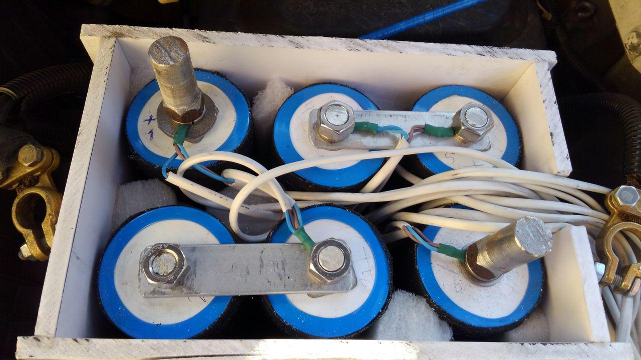

unwellcome
Наконец-то закончил бОльшую часть работ по установке титаната в авто.
Полное описание тут.
Вкратце:
Пройдено 6000 км (примерно).
Добил генератор (но он и до этого просился в ремонт).
Два раза разрядил сборку до 7 вольт и один раз зарядил до 19.
На текущий момент разбег по банкам 40 мВ.
Титанат - бочонки. Шины - алюминий. Корпус - вспененный ПВХ для реклам 8 мм.
Суммарные затраты $125 + $42 за ремонт гены.
Машина - Фиат 1,9 форкамерный турбодизель - заводится с полпинка.
Осталось спаять балансир от Влада, и будет вообще полный ажур.
Все огромное спасибо за интересную и полезную придумку!
xeus
[user]unwellcome[/user], что было с геной? Какой год? Как повлиял перезаряд на ячейки? Эксплуатировали вообще без балансира?
unwellcome
Год 1999. Гена прошла свои 360 тысяч без ремонта.
Накрылись щётки и выработка на якоре. Поменяли все.
Эксплуатировал без балансир вообще. И, наверное, не скоро его доделаю.
Саморазряд ячеек не увеличился. Разбег между ячейками был 0.2 когда ставил в сентябре.
Но это я измерял вольтметром, так что может быть как погрешность измерения ардуиной,
так и изменения в самой хилой ячейке.

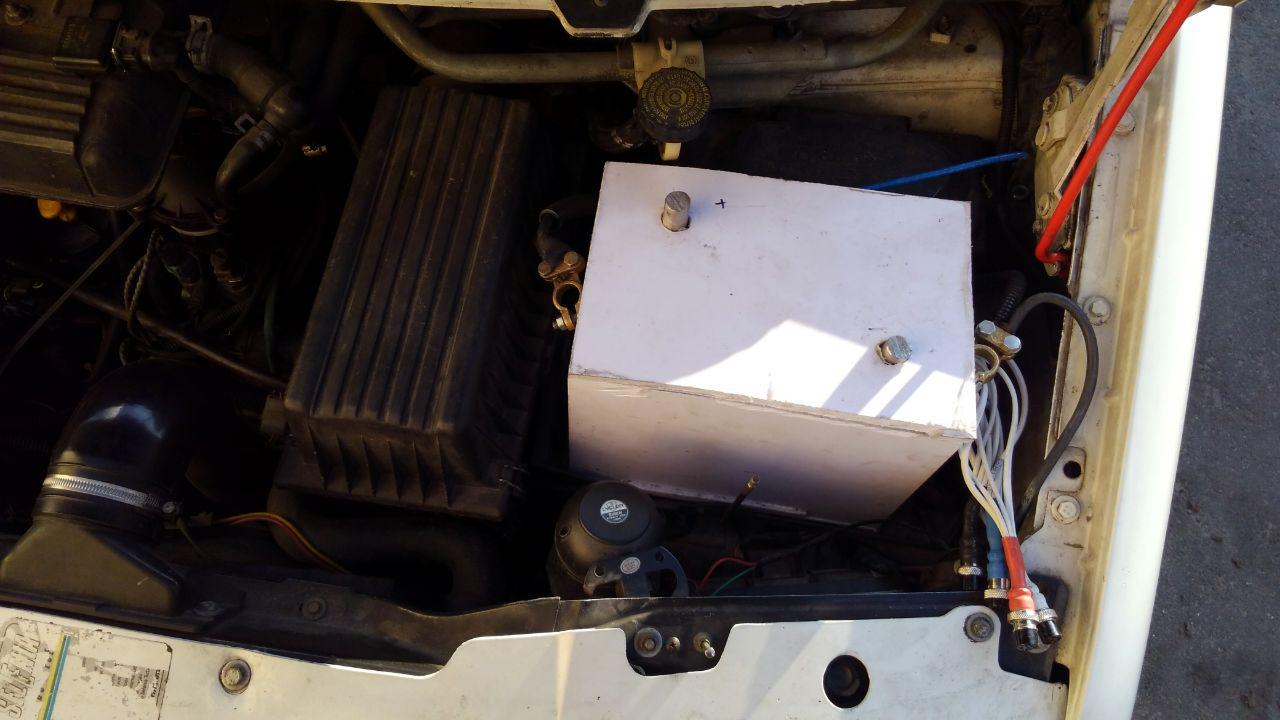

hiker51
#1685
Цитата: unwellcome от 14 Янв. 2019 в 08:29Эксплуатировал без балансир вообще. И, наверное, не скоро его доделаю.
Дешевле базовый v27 готовый у VladNSK купить, - проверено, по деталям выйдет столько же, + время. Я тоже в начале 3 шт. сам собрал, и пришёл к такому выводу, тем более схема v27 гораздо стабильнее отрабатывает свой хлеб, чем ранние. В течении недели присылает 1 классом. Установить лучше внутри корпуса, место есть.
А сам бокс в "фирменное состояние" будешь приводить, там подшпаклевать, покрасить в графит.)) Там ещё неплохо бы лучше от вибраций зафиксировать сборку внутри корпуса, например силиконовым герметиком-прокладкой для двигателя с верху всех 6 ячеек и между собой.
unwellcome
По балансиру - дело не в деньгах, дело в научиться самому :-)
Бокс собираюсь просто задуть из балончика - на ПВХ очень хорошо ложится.
По фиксации - по бокам, снизу и между собой все проложено толстым вспененным ПВХ,
в который затрамбовывают сервера. Ничего не болтается.
На крышке внутри тоже есть "выштамповка", за которую дополнительно цепляются батареи.
Пока не запечатывал наглухо - ездил в заграницы, проверял реакцию погранцов :-)
А вдруг спросят, что за хрень неведомая у меня под капотом? Бомба, небось :-)

unwellcome
Цитата: AlexAi от 14 Янв. 2019 в 14:41На техосмотре достаточно строго смотрят, но очень редко придираются не по делу. Проверяют крепление акб, крепление клемм. Как на титанат отреагируют не знаю. Могу предположить, что если будут видны токоведущие шины и провода жмутами в разные стороны, то замечание будет.
Мне вот тоже не нравятся провода, торчащие из аккумулятора.
Наверное на досуге сделаю чуток больше корпус, поставлю в нем перегородку,
и всю электронику туда упрячу.
Тогда будет торчать только проводок на дисплей...
