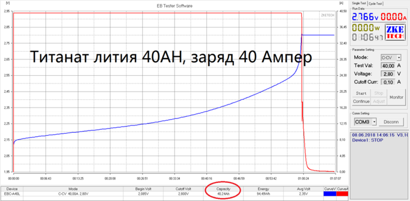

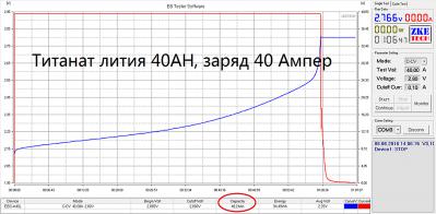

[user]911[/user], Обсуждали уже не раз-после 2.4 ёмкости нет уже. На взлёт идёт. У Тошиб пришли к выводу-да более напряжение.
911
Цитата: serg99 от 19 Дек. 2019 в 18:37« Ответ #2095 : Сегодня в 18:02 »
А посмотреть реальный скриншот выше (« Ответ #2095 : Сегодня в 18:02 »)?
Как то "взлёта" не видно.
Тем более мы обсуждаем сборку из фугасов и график приведён тоже для него.

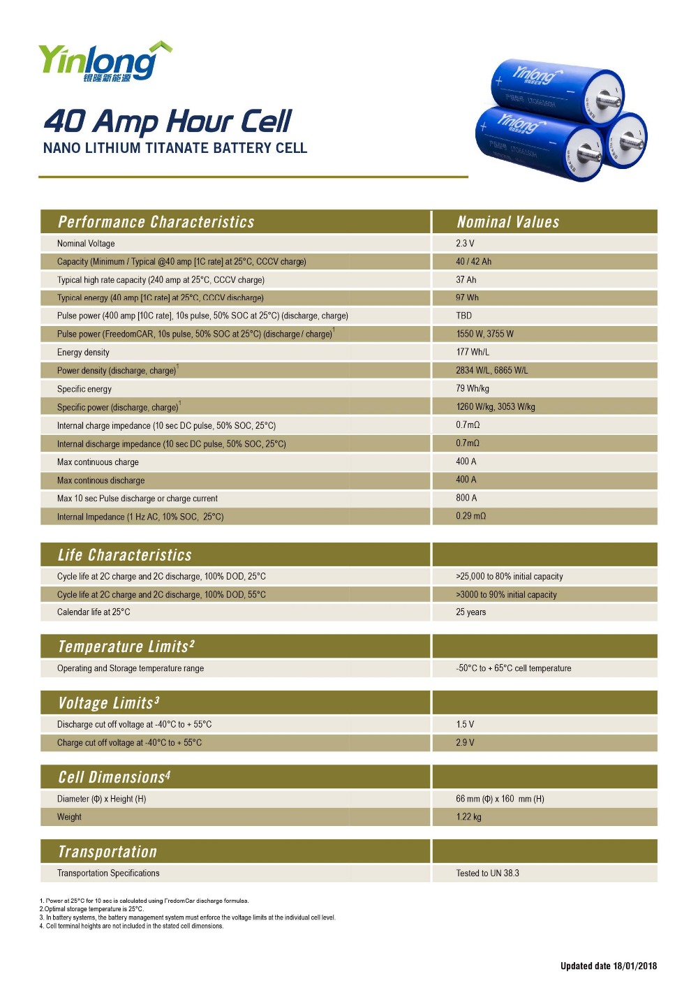

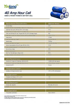

Из FAQ. Источник спрашивайте у Tymmmi
Цитата: Tymmmi от 14 Март 2017 в 04:23- Минимальное напряжение разряда 1,6В - максимальное напряжение заряда 2,7В
Нашёл ещё картинку у продавцов. Очень похоже, что с официального сайта:
