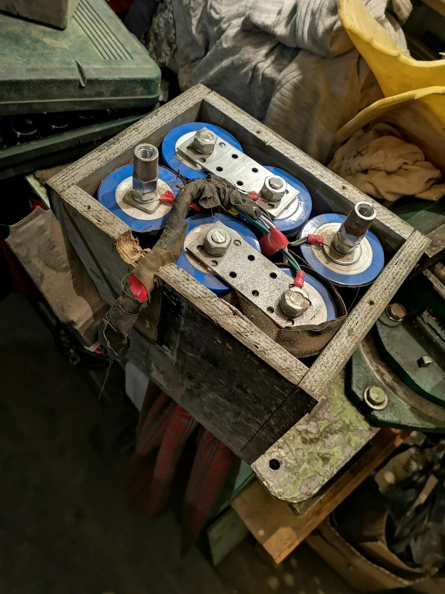

xeus
#2063
Ежегодный КТЦ сборки титаната 6S 30Ач.
Стоит Соло с балансиром. Стоит повышающий диод, зимой 15В.
Авто в подписи.
,,,,//АКБ разряжалась: 11ч56м   Отдано:32.39Aч
,,,,//АКБ заряжалась: 02ч50м   Отдано:33.47Aч
Деградации за год ячеек нет. Машина ночует  на улице, зимы до -45.
Aerlex
[user]xeus[/user], с "зимой" всё понятно  :wow:. ЛЕТОМ титанату от пихла не сильно жарко? Или место установки не жаркое? Температуру нагрева титаната летом не измерял?
ЗУ: ЗУС Версия4(ТОР), Электроника УЗС-П-12-6.3, Maha MH-C9000, La Crosse BC-700, Pila IBC™ 4-stage Charger
НЕЗАВИСИМЫЙ Обзор Версия4(ТОР) А что внутри? :  https://electrotransport.ru/index.php?topic=33514.0 - В поисках ИСТИНЫ
Я по жизни очень большой зануда, не нужно это мне доказывать - я об этом знаю и недостатком не считаю
xeus
[user]Aerlex[/user], не замерял, но думаю жарко, не далеко коллектор выпускной и выдув радиатора.
