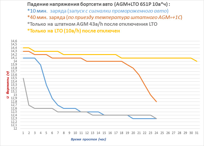

Какие выводы можно и нужно сделать из этих графиков?
Oleg46
Ну.. Выводы как-бы напрашиваются, но хочется в течении морозного сезона все-таки посмотреть их реальную термоустойчивость и провести замеры тока "голодного" титаната. Тем более, что я так понял, кроме меня эти пакеты больше в авто еще никто не пользовал..
В общем нам надо попривыкнуть друг к другу..  :-)

mirage42
Намекаешь на "выкинуть агм подальше"?
Alexan
Oleg46,
4 график - LTO подключен к авто?

Не, просто я не совсем понимаю что нам показывают эти графики))))

я так понял там должно быть написано "... после отключения AGM" (жёлтыми буквами)
Добавлено 28 Нояб. 2017 в 11:40
Тут и понимать нечего. LTO без AGM лучше держит заряд. AGM его высасывает.
Да еще как лучше.. уже 27 часов 14,1в. До завтра еще надеюсь увижу падение до 14в..  >:D

911
1.
Только в той мере, в какой способен усвоить.
Зимой этот процесс резко уменьшается.
2.
Без штатного соотв. и ёмкость уменьшится.
Вам решать, что для Вас главнее.
Добавлено 28 Нояб. 2017 в 11:55
Не всё так однозначно.
Убитый и засоленный в хлам обычный АКБ тоже может держать высокое напряжение долго, а ёмкости нет.

Tymmmi
ЦитироватьТут и понимать нечего. LTO без AGM лучше держит заряд. AGM его высасывает.
Да вот я б сделал другой вывод. Несоответствия рабочих напряжений титаната и свинца. Нужно 5S
Цитата: Alexan от 28 Нояб. 2017 в 10:44
Oleg46,
что значит LTO лучше держит заряд?
LTO держит выше уровень напряжения, а это не равнозначно емкости...
напряжение у титаната выше чем у свинца, да!
но каждай акб (PB/LTO) работает в своем диапазоне, о чем вам твердит Tymmmi.
для более/менее корректных выводов нужно измерять емкость
(или хотя бы оценивать ее из разности напряжений заряд-разряд)
в мах одинаковых условиях: например,
только свинец (мах заряженный в авто 12,6в) - стоянка без завода 24-36-48ч
только титанат (мах заряженный в авто 14,4в) - стоянка без завода 24-36-48ч
свинец+титанат (мах заряженные в авто) - стоянка без завода 24-36-48ч
