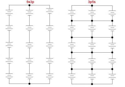

Вопрос от дилетанта: как правильней собирать 5s3p или 3р5s?
IvanM
[user]MishanyaD[/user], правильно сначала соединить элементы параллельно, а уже потом соединять эти параллели последовательно
andruxxa
Один хрен) вы ж одно и то же написали. s-последовательные. а вот 5 или 6 штук мнений много разных.

...как правильней собирать 5s3p или 3р5s?
Цитата: andruxxa от 21 Янв. 2018 в 23:08Один хрен) вы ж одно и то же написали. s-последовательные....
Переведем в графический вид... ;)
Если балансир один, то 3р5s.

MishanyaD
Цитата: VladNSK от 22 Янв. 2018 в 08:13Если балансир один, то 3р5s.
Но при этом есть риск разбега внутри 3р сборки? Селективная сборка поможет?
rusmax
Как они разбегутся? Они ж в параллели.
