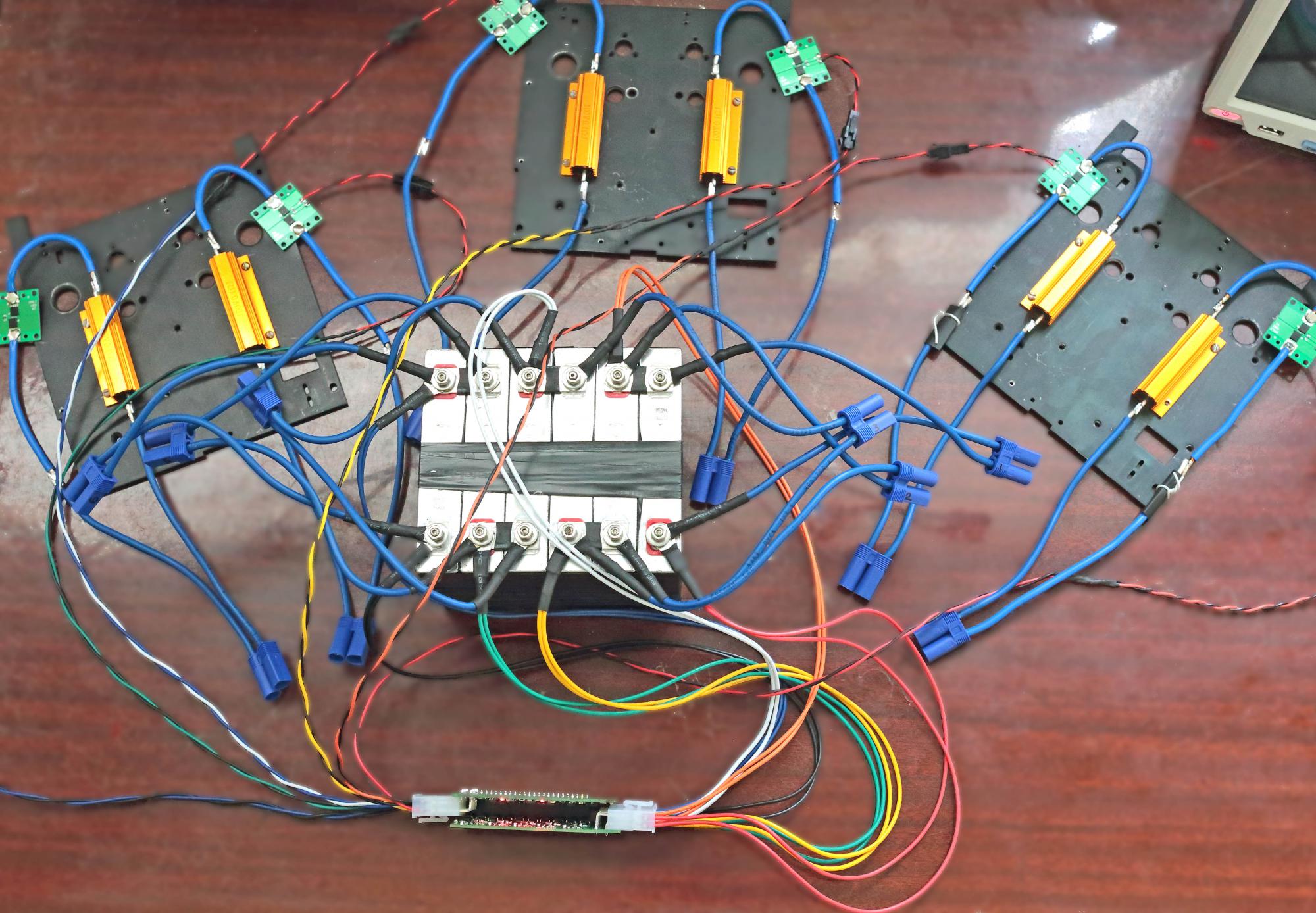

Добрый день!
Удалось увеличить ток балансировки на порядок.
До 20 А!  Есть запас для дальнейшего увеличения.
Прошлая конструкция усилителя позволяла получить 2А и содержала
пять двухтактных каналов. Слабым звеном были полевые транзисторы
с р-каналом. Нестабильность пороговых напряжений не позволяла
надёжно получать заявленный ток.
Кроме того, двухтактный канал  по схеме с общим истоком опасен протеканием
больших сквозных токов при аварии.
Стало понятно, что для дальнейшего развития необходимо поменять концепцию.
Что сделано:
1.   Силовая и управляющая часть разделены.
2.   В управляющей части применён пятиканальный балансир типа "Весы",
дешифратор с пяти двухтактных каналов на 6 однотактных.
Поставлены 6 ШИМ модуляторов, а на выходе - 6 оптронов VOM1271 (спасибо нашему   i )
3.   В силовой части применены 6 металлических 100 Вт резисторов номиналом 0.1 Ом
и шесть двунаправленных ключей на n-канальных полевых транзисторах с общим сопротивлением
в открытом состоянии не более 5 мОм.
Полевые транзисторы смонтированы на алюминиевых печатных платах размером 30х30 мм2.
Испытания проводились на батарее 6S SCiB 20 Ач.
Изначально на всех элементах батареи было напряжение 2.282 В.
Затем один крайний элемент был разряжен до 2.242 В.
После подключения балансира напряжения на 100 ваттных резисторах стали 2.005 .. 2.015.
Соответственно, ток превысил 20А.
Алюминиевые печатные платы не прикручивались к радиаторам и их температура достигла 70 градусов,
что примерно соответствует выделяемой на транзисторах мощности, 2 Вт,
и площади поверхности алюминиевой платы – 18 см2.
Дальнейшее увеличение тока балансировки  возможно при установке транзисторов на радиатор,
применении резисторов большей мощности и использования проводов большего сечения.

Цитата: Tymmmi от 06 Июнь 2019 в 09:55А зачем такой большой ток балансировки..
Для больших батарей.
Например, для 1000 Ач, 10% разбега, будут устраняться 2А балансиром  двое суток.
Этим, 20- ти амперным, за 5 часов.
Ещё, мне представляется, что если ток балансировки довести до значений тока зарядки, то "взлетающих"
банок не будет при любом раскладе.  Возможность такая теперь есть.

Вот при заряде как раз такая моща от балансира может требоваться. Если зарядка мощная.
Хотя куда отводить тепло от каждого балансировочного резистора, который будет греться как 40-ка ваттный паяльник? 20А*2В=40 Вт.
При разряде или при хранении балансир вообще не нужен, тем более такой мощный. Ну это как обычно мое скромное мнение.
VladNSK
Цитата: Яков93 от 06 Июнь 2019 в 13:28куда отводить тепло от каждого балансировочного резистора, который будет греться как 40-ка ваттный
Процессоры в десктопах столько выделяли. Там радиатор с вентилятором весьма компактен. Без вентилятора - будет крупнее.

Цитата: Яков93 от 06 Июнь 2019 в 13:28При разряде или при хранении балансир вообще не нужен, тем более такой мощный.
Можно предусмотреть выключение оптронов при напряжении ниже заданного. Сейчас этот уровень задаётся самим оптроном 1.6 В.
Место на плате можно освободить, переместив оптрон на плату ключа.
Тогда, с одной стороны - ключ станет достаточно универсальным устройством и может применяться, например, с балансирами - ограничителями,
с другой стороны - балансир типа "Весы" будет работать лишь по верхам напряжений.
