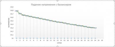

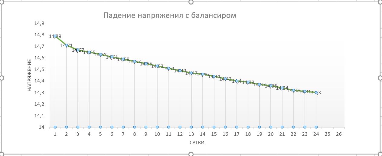

Цитата: Andredd от 01 Март 2019 в 18:11Был определенный хай, будто бы балансир с течением времени разрядит батарейку в ноль,
Этот хай давно развеян. У всех утечка разная. Сколько из них утечка в титанате, а сколько в балансире? Что показывают твои замеры, неясно.
Oleg46
Цитата: rusmax от 02 Март 2019 в 11:38Что показывают твои замеры, неясно.
У меня без Владовского балансира падение в среднем - 0,01v/сутки - с балансиром:
Prius 41 30ач фугасы LTO
RAV4 50 40ач фугасы LTO

Тут либо балансир бракованный, либо один элемент тянет за собой остальные.
У меня был экспериментальная версия. Действительно разряжал титанат. Сам вносил дисбаланс, сам с ним боролся. Поменял у Владимира сразу же. Что-то про них не слышно больше.
