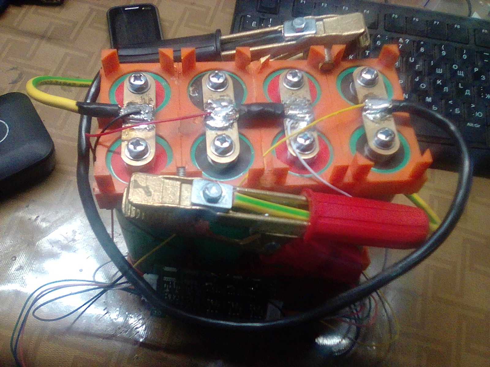

Мужики помогите с подключением .......... Владимира просто уже неудобно дергать .........
балансир на 4S LiFePo4
конфиг батареи на фото ....... понятно что контакты K и P в одну точку .......... а куда плюс или минус чото не догоняю ..... вчера подключил сегодня прихожу 1 банка 3.2 остальные 3 2.2

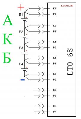

Цитата: tj™ от 21 Дек. 2017 в 10:24а куда плюс или минус чото не догоняю ....
Попробую объяснить. Для этого привожу схему для подключения 4S:
Здесь Е1, Е2, Е3, Е4 - это "банки", элементы батареи. У каждого элемента есть плюс и минус. (Показаны на схеме).
При последовательном соединении элементов плюс одного соединяется с минусом другого.
Итого, у 4S батареи имеем 5 точек подключения. В каждую точку идут два провода одинакового цвета от цепей балансира.
С плюсом всей батареи (АКБ) соединены провода от цепей балансира с названием К1 и Р1. Далее по порядку.
Если вопросы остались, то задавайте. Для того и сайт.
tj™
теперь понял. моя ошибка была в отстутсвии 5ой точки подключения. именно поэтому 3 банки отбалансировались а одна нет. спасибо!

SerKornet
[user]@tj [/user] Судя по фото у Вас покдлючение банок 2S2P !!!
То есть у Вас две банки стоят в параллель и соединены последовательно с двумя другими параллельными банками. Так ?
Тогда Вам нужен балансир на ДВЕ банки !!! У вас же параллельные банки !!!
SerKornet
Пардон, извиняюсь.
Это же банки с полюсами с обратной стороны  :facepalm:
ВСЕМ прочитавшим мой пост выше - забыть его  ;-D
tj™
все замечательно балансируется у меня ...... .... спасибо Влад!

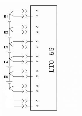

Выражаю благодарность [user]VladNSK[/user], балансир работает. Выравнивает на уровне 0,002В. При обрыве провода не перегорает (не сразу смог нормально запаятся к сборке).
Однако по наблюдениям балансир в попытках выровнять напряжения просаживает медленно даже самый просевший элемент. Ревизия платы 58 (6s переделанный в 5s, резистор на 12,0 Ом выпаял).

rusmax

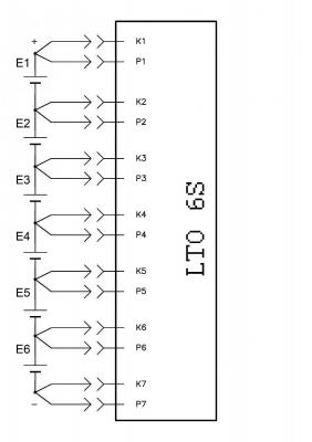

Ещё думаю может из-за использования 6s в качестве 5s. Например пытается выровнять напряжение с несуществующим 6-м элементом.
Подключал по этой схеме.
