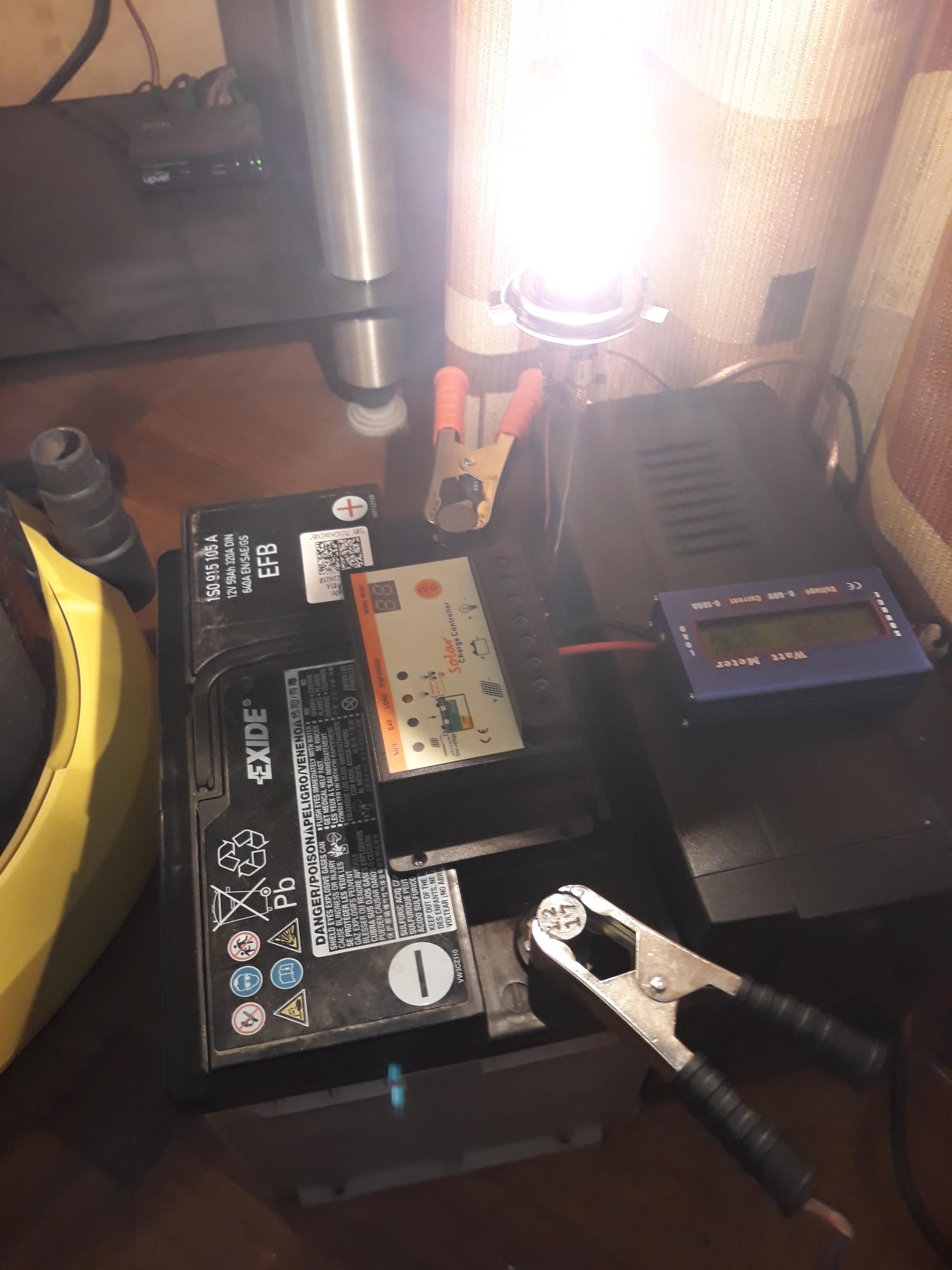

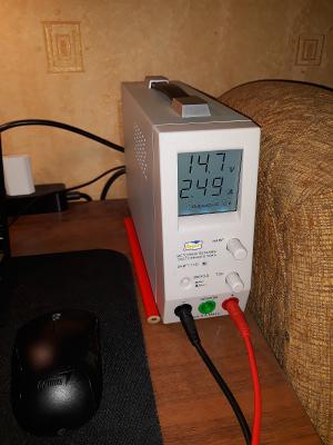

Итак, прошло 3 с небольшим часа после начала заряда. Специально хочу акцентировать этот момент.... Если следовать таблицам соответствия НРЦ и остаточной емкости, то на момент начала теста, аккумулятор был заряжен на 75%. (12.4В). За 3.25 часа залито 9.75Ач. Если примерно прикинуть полную емкость, то получается 9.75х4=39Ач. Но заряд еще не окончен, далее идет фаза CV. После снижения тока до 1А, будет поднято напряжение до 16.2В на 2 часа. Ну пока все неплохо довольно... Конечно это лишь поверхностый анализ...
Да, температура АКБ на данный момент 20.5С
Начало фазы CV

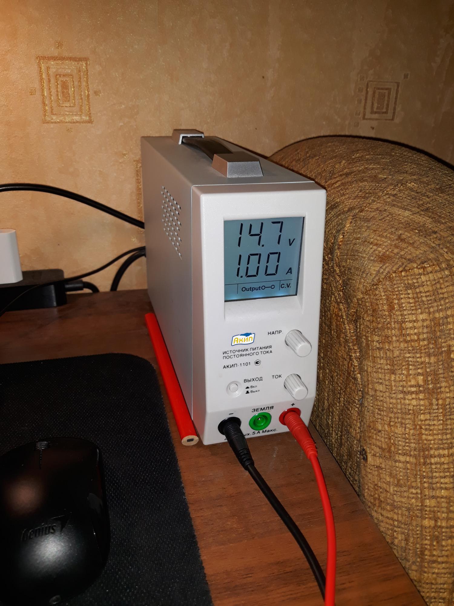

Электролиз практически отсутствует, редкие пузырьки. Подтверждается факт, что пластины как и пишет Аком Ca/Ca....

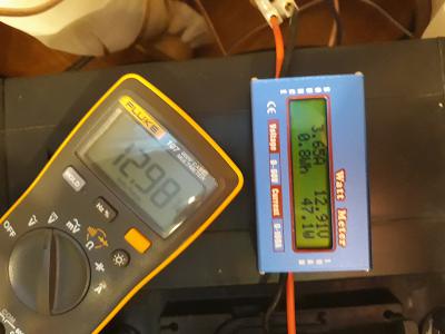

Тест продолжается, ток при 14.6В снизился до 1.28А, температура АКБ 22С

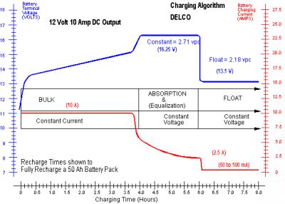

До разряда и после разряда буду использовать данный алгоритм:
Wet "Maintenance Free" (Ca/Ca)
только токи будут другими, естественно.
Советую перед разрядом до 10.5 в .Провести тренировочные циклы . После первого заряда нет уверенности что АКБ на 100 % заряжен соответственно и ёмкость будет не полной . Рекомендую сначала сделать циклы разряда до напряжения которое соответствует НРЦ плотности электролита .Циклы прекратить как только прирост ёмкости прекратится .
После уже можно ставить на полный разряд .А так как вы хотите сделать объективной информации не даст .

Viktor-
[user]Vitox[/user],
Процесс выравнивания при 16.25
в советуюю контролировать .Заряд прекратить при стабилизации
тока в течении двух часов .

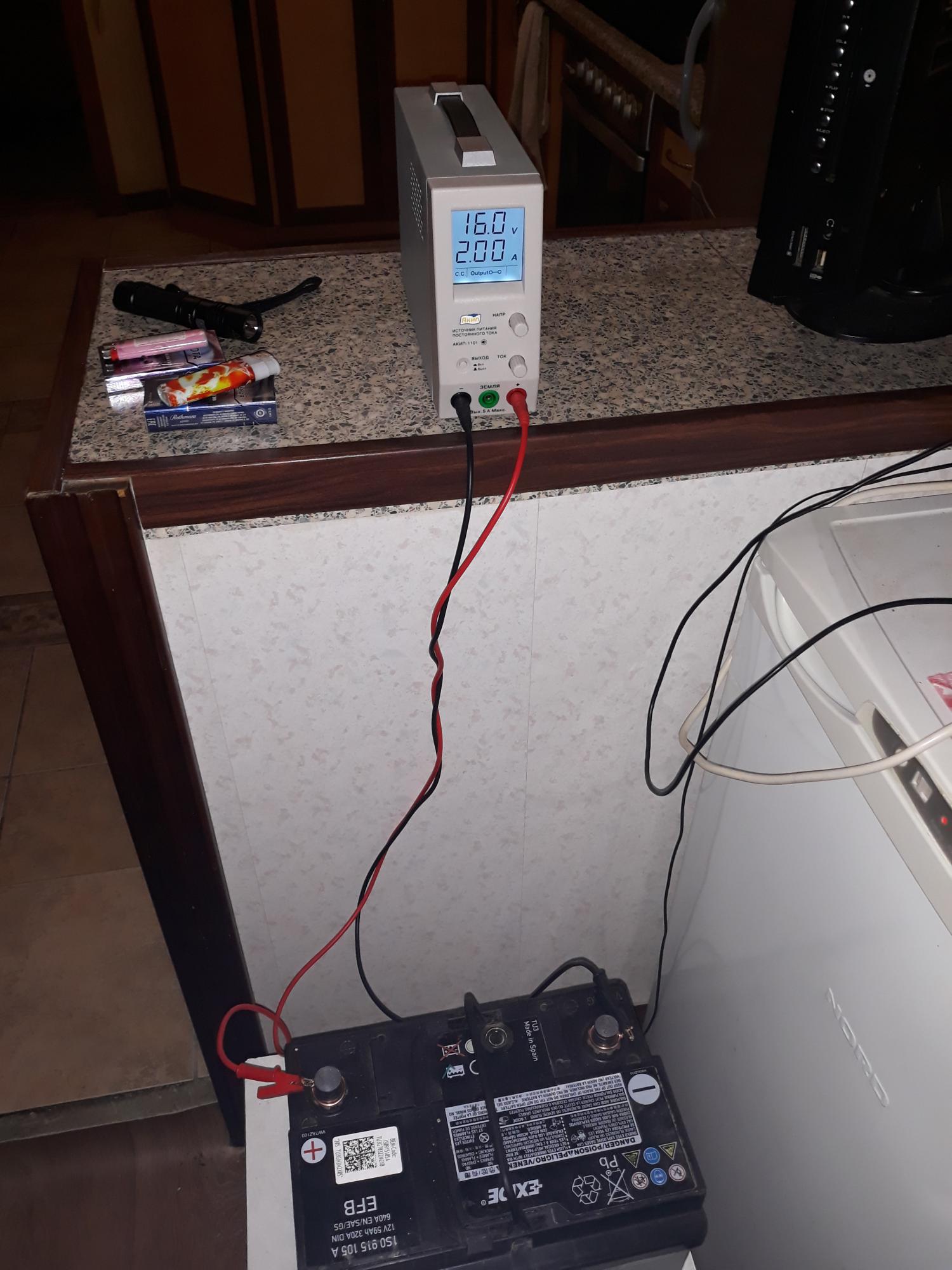

Ограничил ток 2А, будем наблюдать....

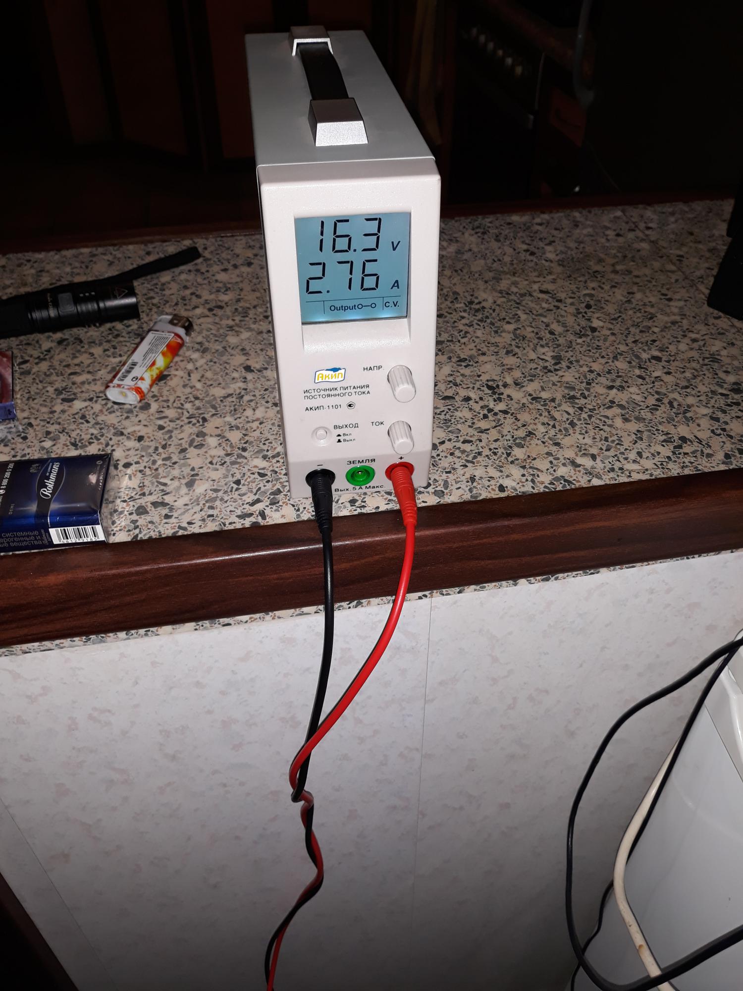

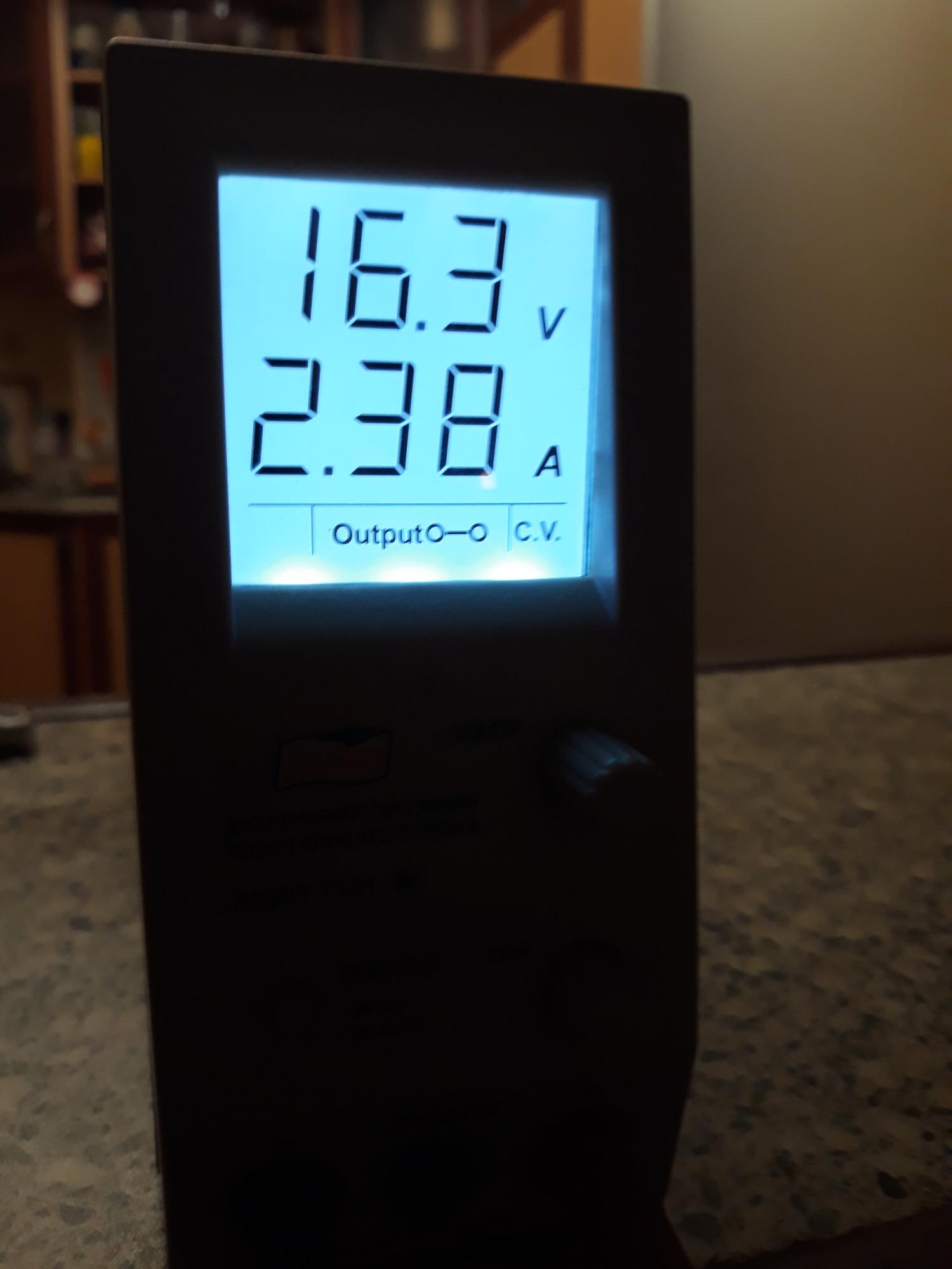

Поднял ток до 3-х ампер, так лучше видно снижение или стабилизацию. Ток падает, продолжаем наблюдать. Электролиз идет конечно, но равномерно по всем банкам....
Температура
GYS: WATTmatic180, WATTmatic100, TCB120, TCB90 / BL1207, EBC-A10H, EBC-A20, Вымпелы и пр....
Vitox
#81

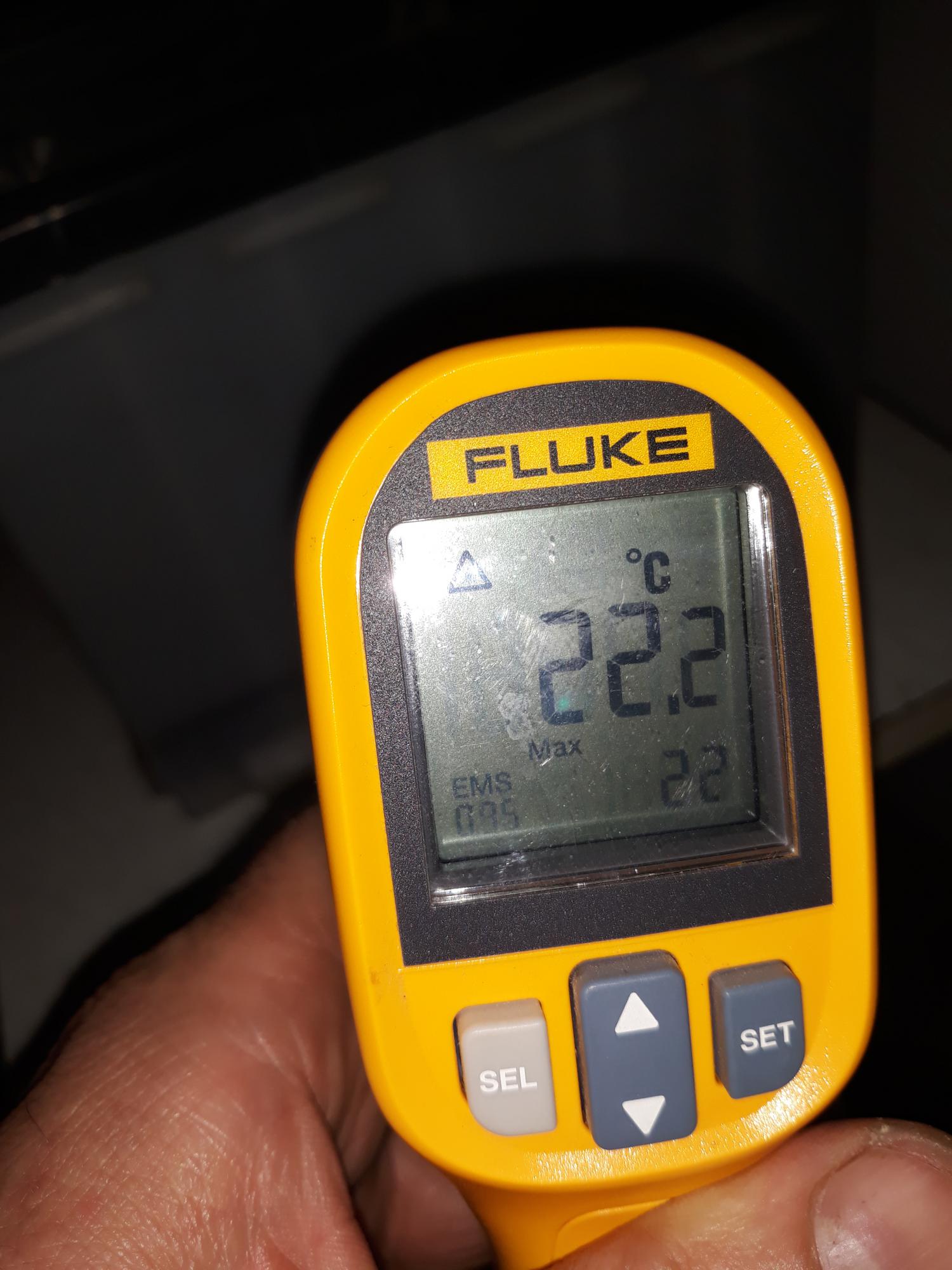

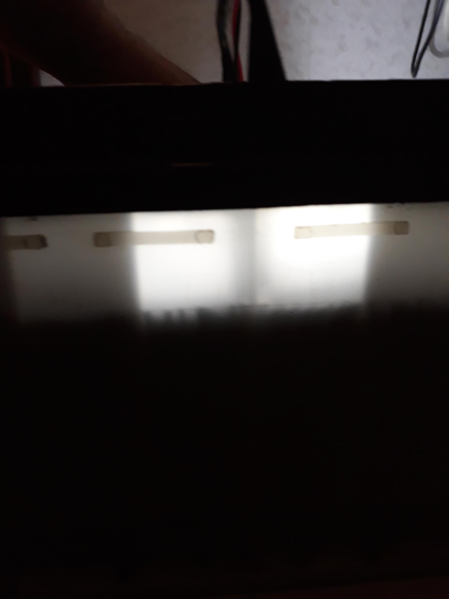

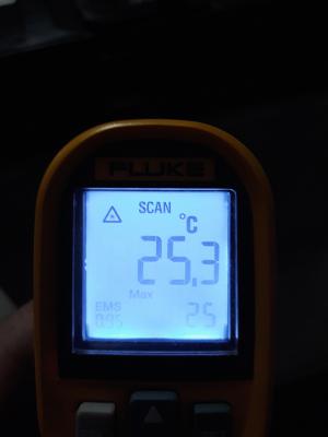

Если приложить ухо к АКБ слышно лишь шуршание, никакого бульканья. Ток падает - 2.68, электролит чистый
ток 2.64, температура крайних банок на 1 градус холоднее, к центру повышается. Температура на лоджии 19 градусов.
ток 2.54, температура 23.5С
ток 2.48, температура 23.7 электролит чистый. Видно замедление падения тока...

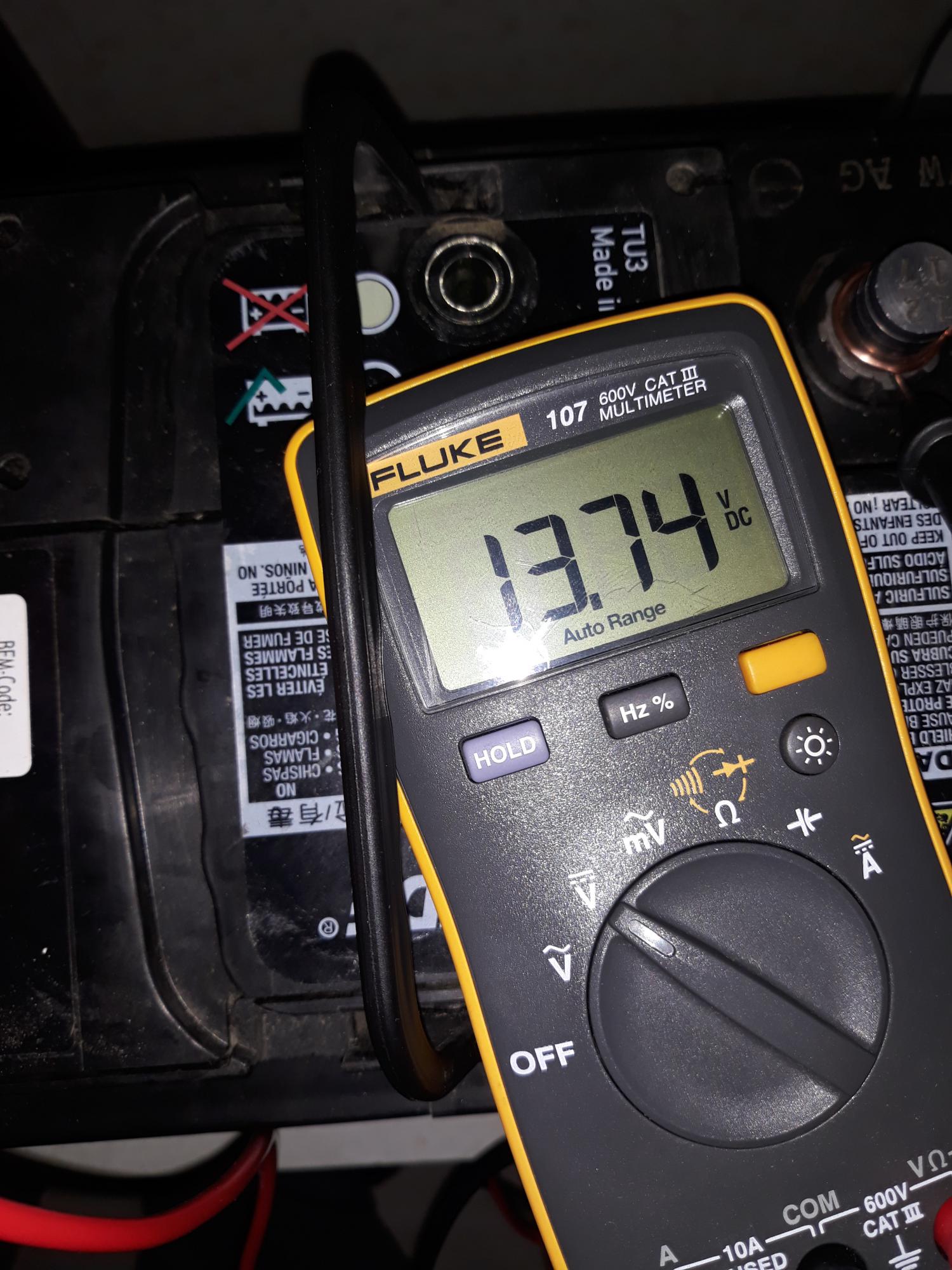

Итак, заряд окончен. Параметры следующие:
НРЦ через 2 минуты после снятия заряда
Думаю дать АКБ отдых 12-14 часов.

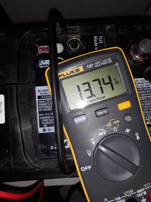

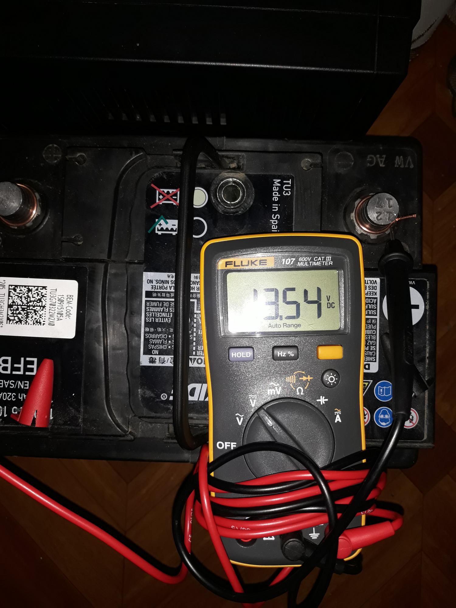

НРЦ через час после прекращения заряда:
Vitox

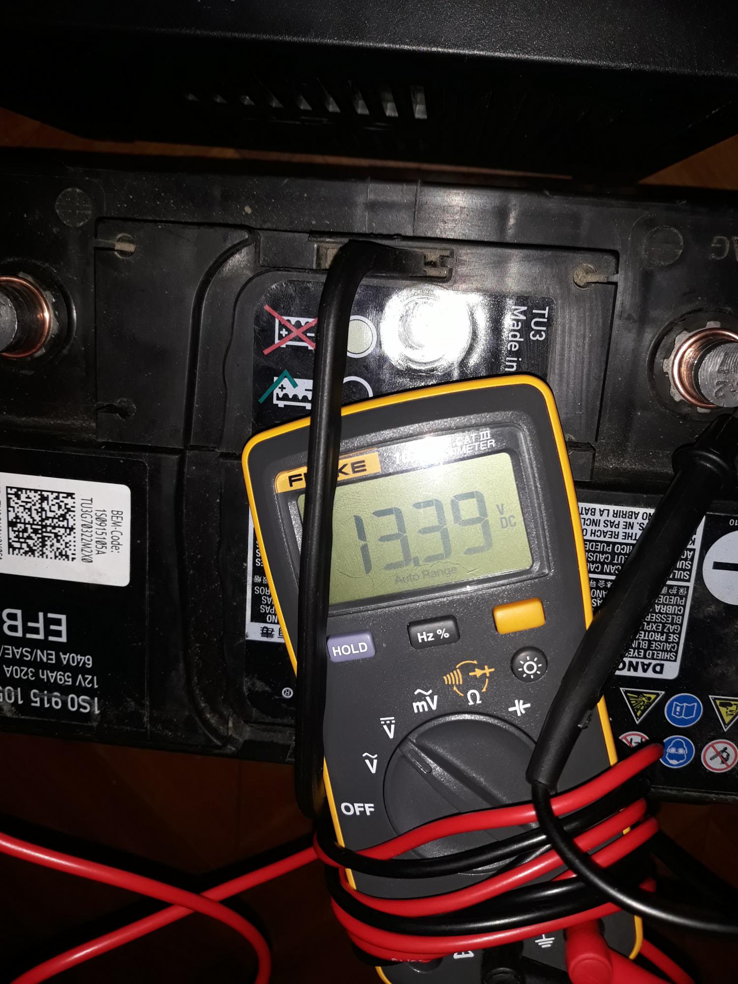

Всем доброго утра. Продолжаю наблюдение.
НРЦ 9 часов после окончания заряда

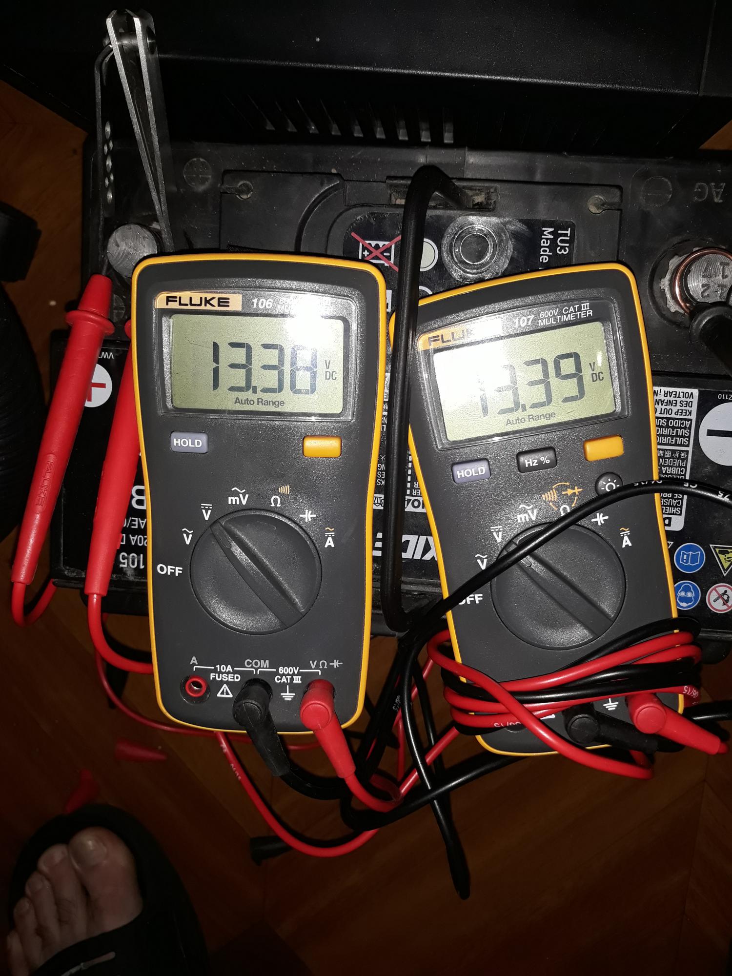

Цитата: UDAV от 12 Нояб. 2018 в 10:22Вангану  один  местный ник на букву "К" в следующем посте потребует от вас показать докУмент на поверку цешки...
К вопросу поверки.... Точность 0.01В  ;-)

Vitox
#88

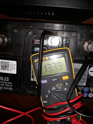

Думаю АКБ достаточно отдохнул после заряда, начинаю КТЦ. НРЦ великовато конечно, посмотрим, что будет после КТЦ. PS НРЦ 13.38.
