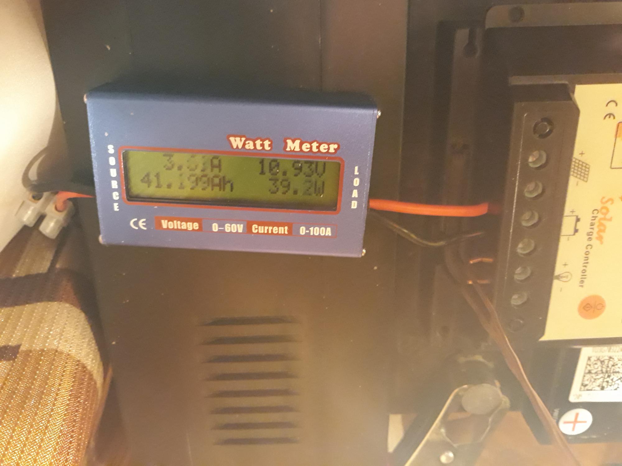

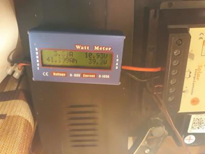

Да я и не ожидаю особо, но пока идет он довольно неплохо... Разрядная кривая выглядит немного необычно....

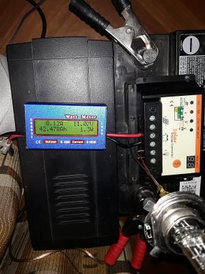

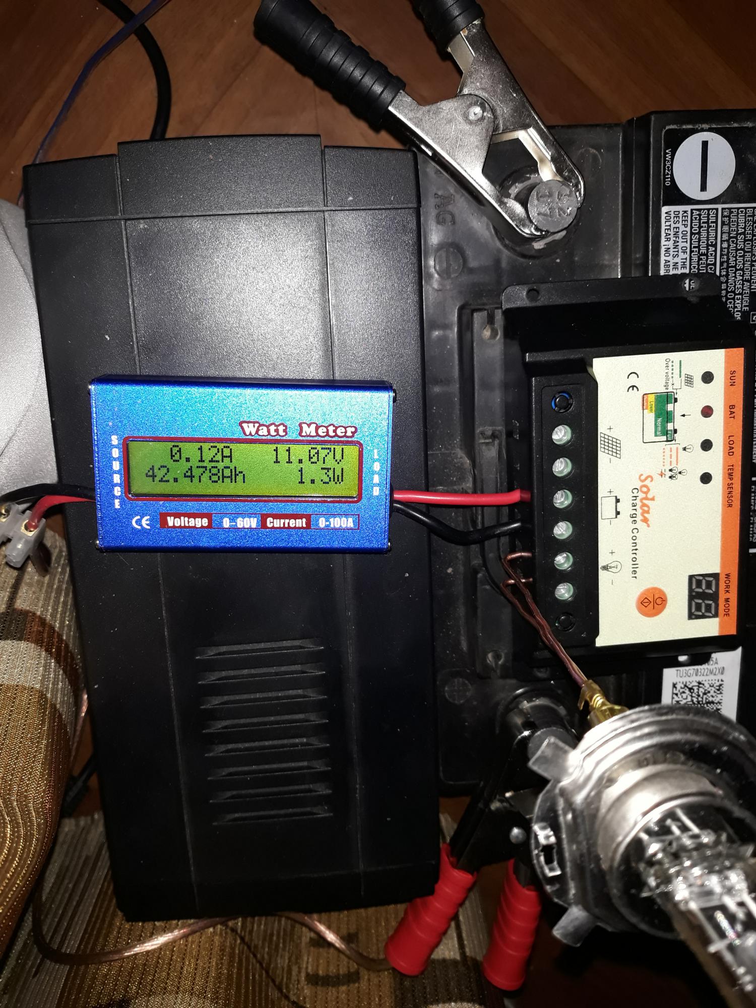

Vitox
Дело идет к завершению....

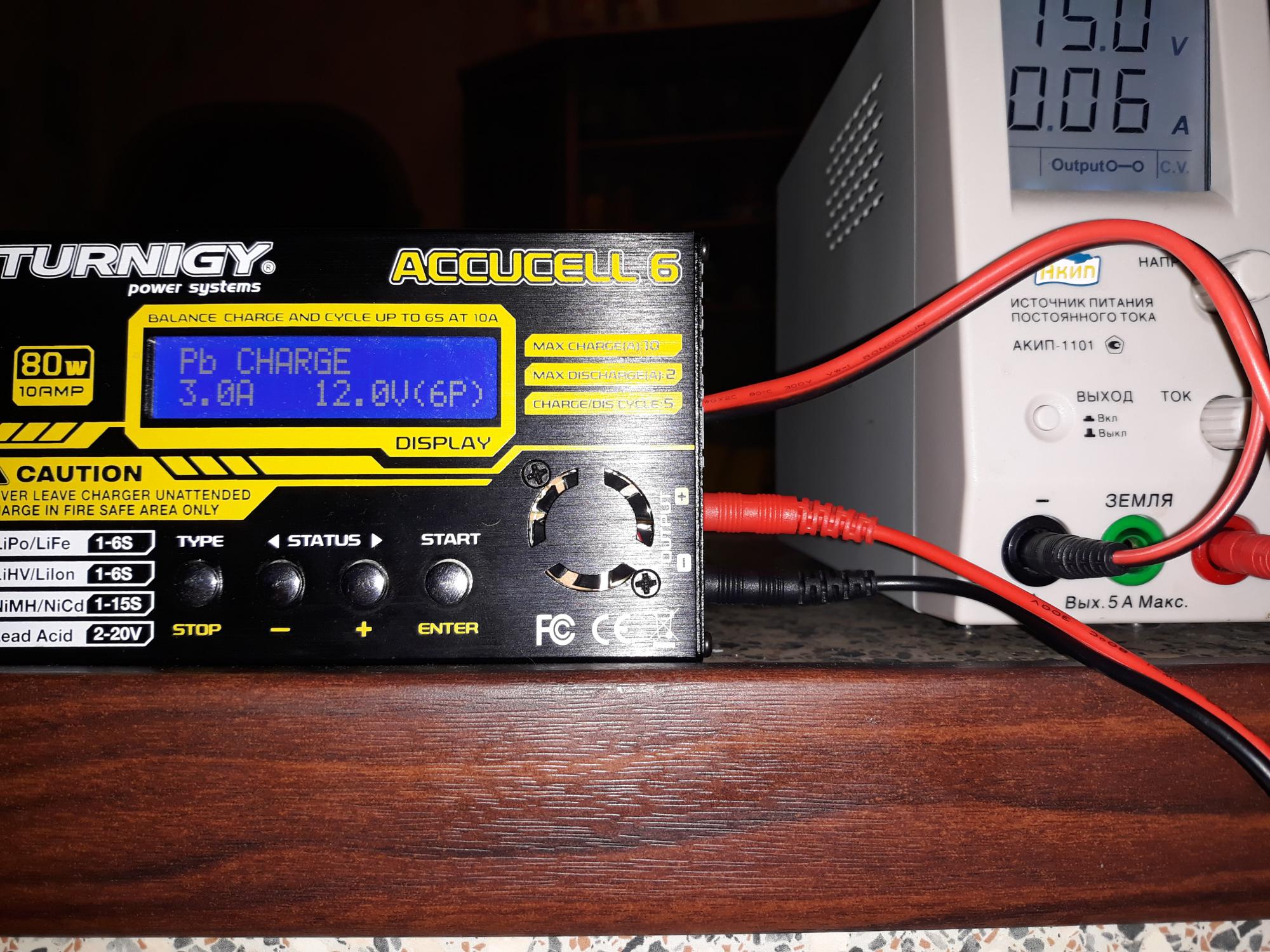

Итак разряд завершен.
Теперь ставлю на заряд, буду заряжать в три этапа, сначала Turnigy СССVдо 14.4В, затем Акип-1101 до 14.8 с падением на фазе CV до 0.1А, потом выравнивание 16.2В 2-3 часа.

serggio
Цитата: Vitox от 12 Нояб. 2018 в 23:38затем Акип-1101 до 14.8 с падением на фазе CV до 0.1А,
Эта стадия может занять больше суток. До 600 мА будет достаточно
Vitox
Ну да, могут быть вариации, а то машина может понадобиться  ;-)

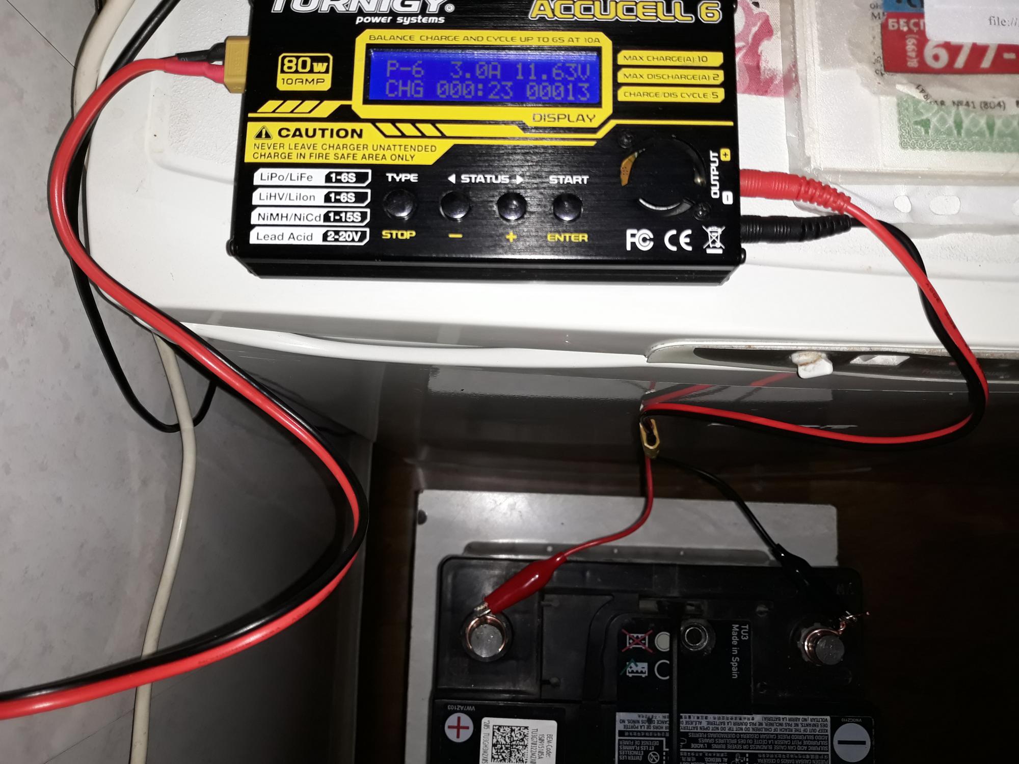

Заряд начался.... Шумит правда Турниджи своим мелким вентилем  :-(
