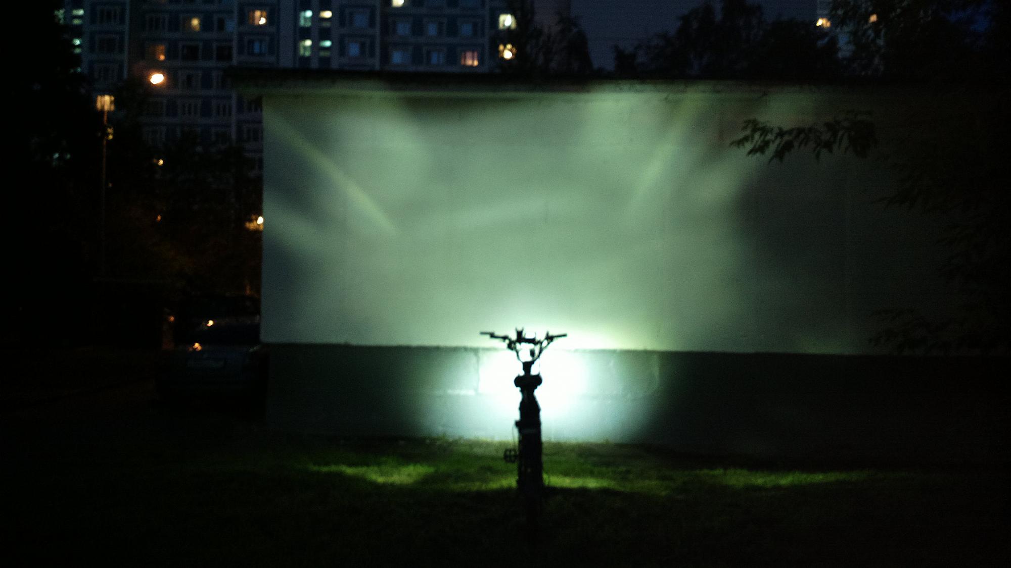

[user]АлександрМ[/user], Если линзованную задрать повыше, нормально она будет светить, в любом лесу.  :-)
Вот пример бимшота задранной линзы,.... выкладывал ранее в теме:

У моей фары такой свет:

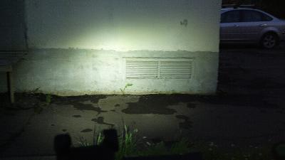

Обратите внимание на заборы, как илюстрацию парзитной засветки. В случае с E03B, назвать минусом ее нельзя. Свет дает тусклый, но позволяет различать (видеть в очень тусклом свете) все вокруг.
Бимшот E03B на асфальт в кромешной темноте с высоты плеча

Авто есть, но нет смысла сравнивать. На бимшотах все прекрасно видно. Похоже Производитель намеренно не стал резать паразитную засветку.
И это ПРАВИЛЬНО! Кому-то ветки надо видеть в лесу, а мене важно, чтобы меня видели. Собственно, это гораздо важнее освещения леса, где нормально святят любые мощные фары.
Тоже поездил по окрестностям. Есть видео и из леса. Кому интересно, дайте знать.Но здесь интереснее, освещение в условиях неяркой городской засветки.
В конце - бонус,  мегабимшот на белую стену.  :-)

Фотки, с разным наклоном и в разных местах. Чтобы было похоже на то, что видит глаз, надо сильно высветлять тени. 2 последние фотки, с вспышкой и без:
Цитата: Optilux от 21 Июль 2017 в 23:36
Метров с 40-50 было бы гораздо нагляднее
Нет, не нагляднее. Если светить на 5-7 метров вперед, по феншую,  то на 40-50- вы ничего не увидите.
