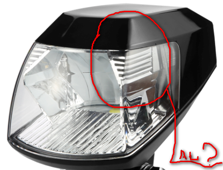

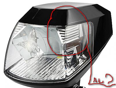

Цитата: тундра от 03 Июль 2017 в 23:20
Мм :-) у этого фонаря похоже рефлектор из алюминия ?-видно ребра охлаждения  или это для красоты из пластика?
Да какая разница...алюминий, пластик, все равно она будет светить на свои 18usd со скидками и кэшбеками.

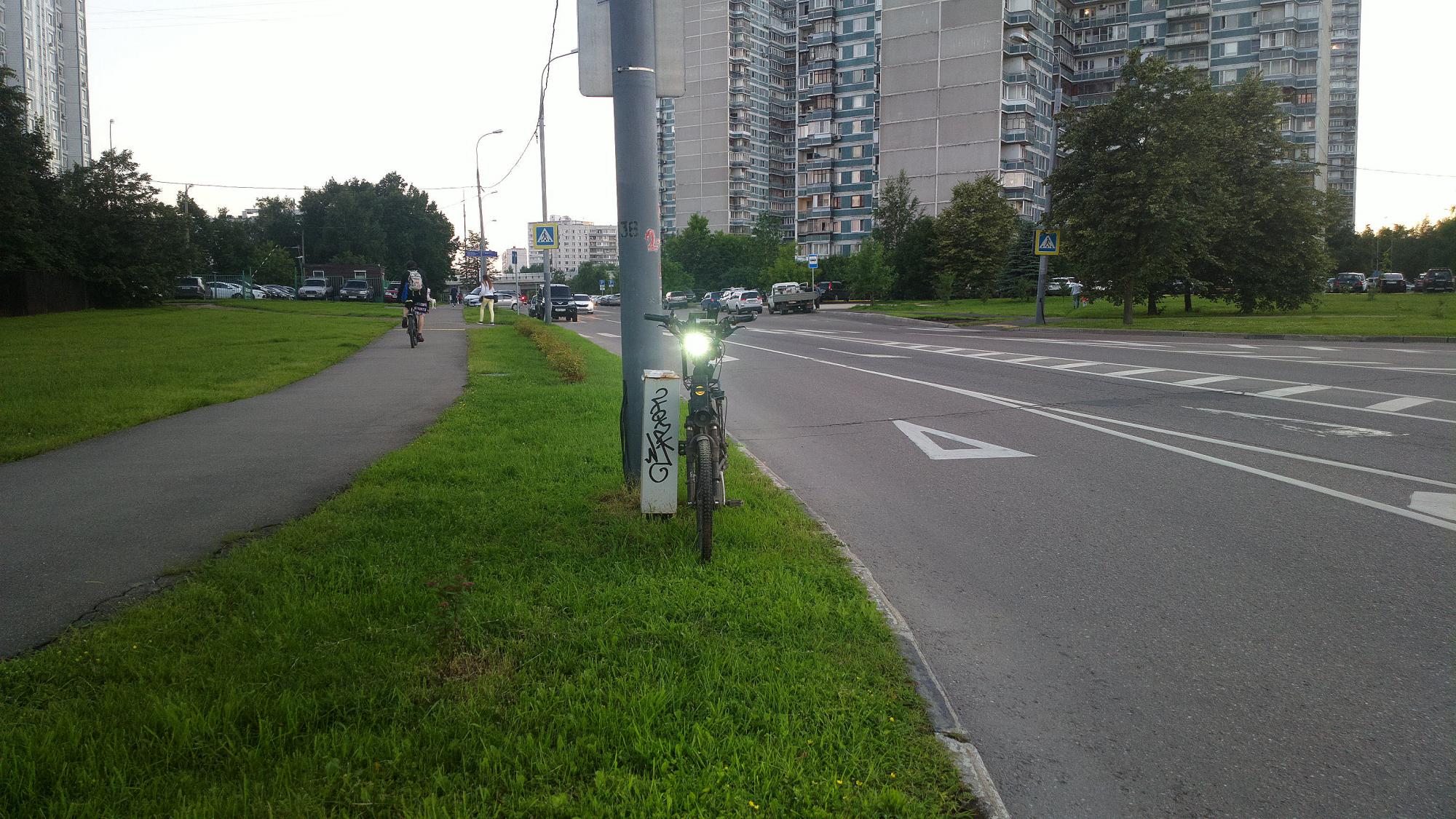

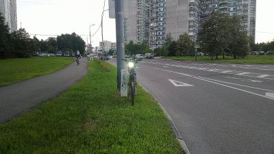

НА лист бумаги - не очень получится. Ведь эта оптика заточена, чтобы светить на неск. метров.
Вот, выехал потестить квадрик, и заодно на регистраторе записал видео .... скажем так, в сумерках:
https://yadi.sk/d/rkSIjvYG3LBBvo
Видео без редакции, ...лично мне фара начинает нравится все больше.
Нет неприятных резких границ, пятно прямоугольное, разброс по яркости - невелик.
Правда на моем видео, луч задран очень, надо будет опустить.

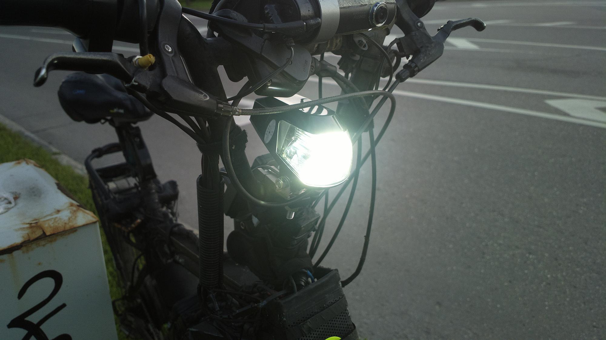

ДА, прикол в том. что есть необычная боковая засветка.
Здорово повышает заметность со стороны соседних ТС, ну и квадратики света бегут по бокам. Фото на руле:
В общем, за указанную цену - респект Производителю, годный продукт!

Крепление жутко мощное и тяжёлое, я его сразу отложил как непригодное. Фара тоже чересчур утяжелена. Охлаждение снизу и массивная верхняя часть выглядит излишней. Отражатель пластиковый и всякие рёбра на нём - бутафория. Говорю так потому что на моём небольшой дефект металлизации и проступает чёрная пластмасса.

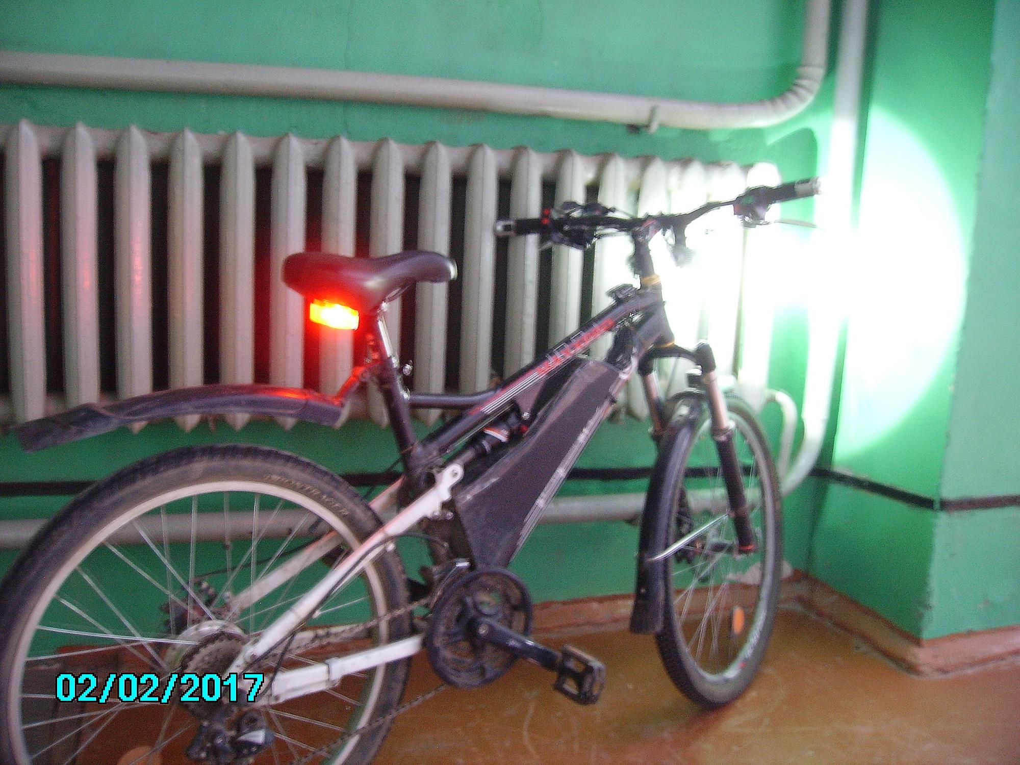

Не погорит, проверено многократно. У меня такой габарит 2 сезона работает, у товарища 2 катафота, передний белый и задний красный от одной мобилозарядки работает. Светит не в полный накал, мощи не хватает.
а это на моем веле, сделан  из куска жигулевского плафона
Я про то, зачем платить 900рублей за габарит, когда за 10 рублей светодиод легко вклеить в любой катафот, который возможно уже установлен на веле.
