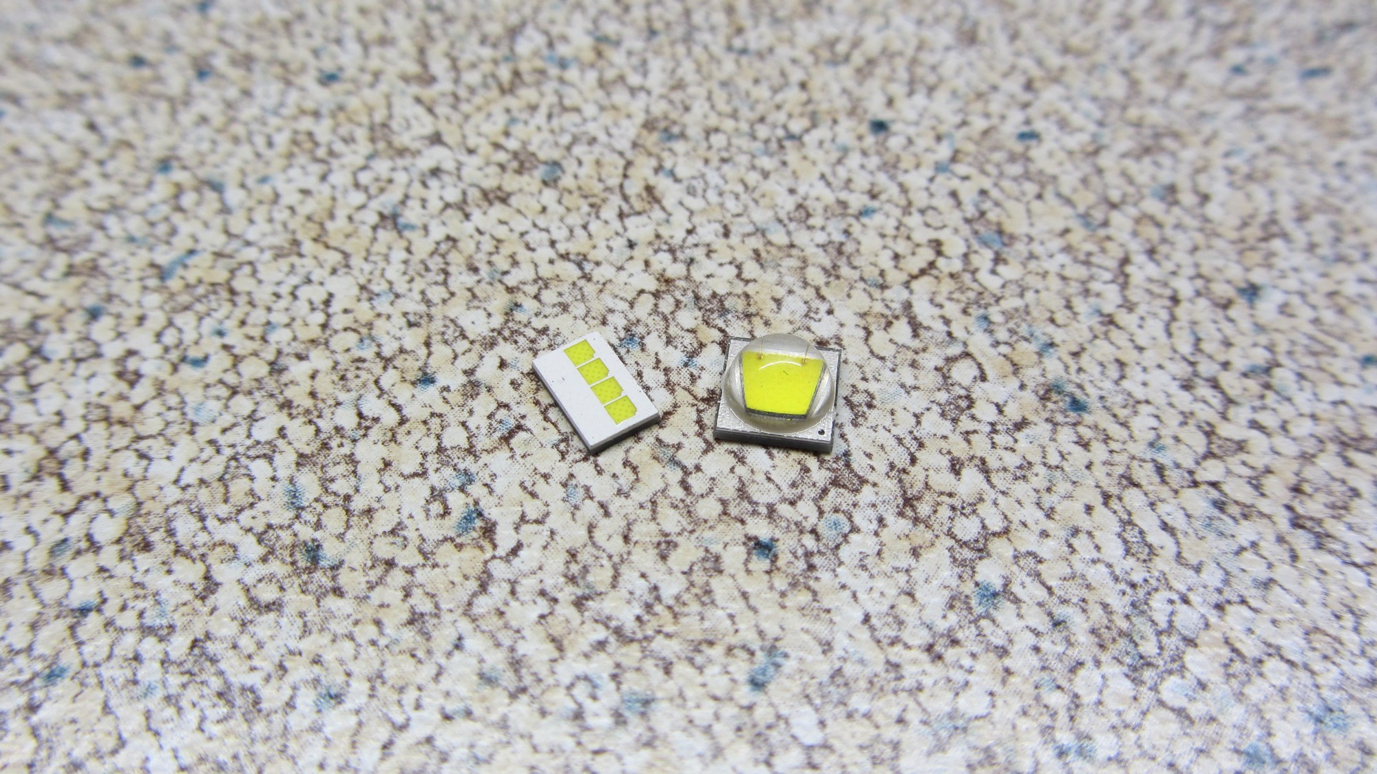

Чтобы имитировать нить накала ( дугу ксенона) применяют такие светодиоды (слева)
Но в любом случае путь тупиковый. Биксеноновая линза огромная и не светит "от колеса".
А что это за диод, название.
http://www.samsung.com/global/business/business-images/led/file/product/products/201606/Data_Sheet_AH534C_W_SPHWH1A5NA30_Rev.00.pdf

А дуга ксенона все-таки больше похожа на точку (как дуга от сварки), поэтому там совершенно не надо эмитировать нить накала, как раз больше подходят маленькие круглые матрицы, что с права на фото.
XML-2 это. Он, в принципе, что то вроде матрицы, только кристалл там квадратный.
Дуга ксенона в своей самой яркой части линия . Размером, допустим, 4мм в длину и 0.1мм в толщину.
А если смотреть на зажженную лампу без светофильтра, то конечно, это будет казаться точкой.

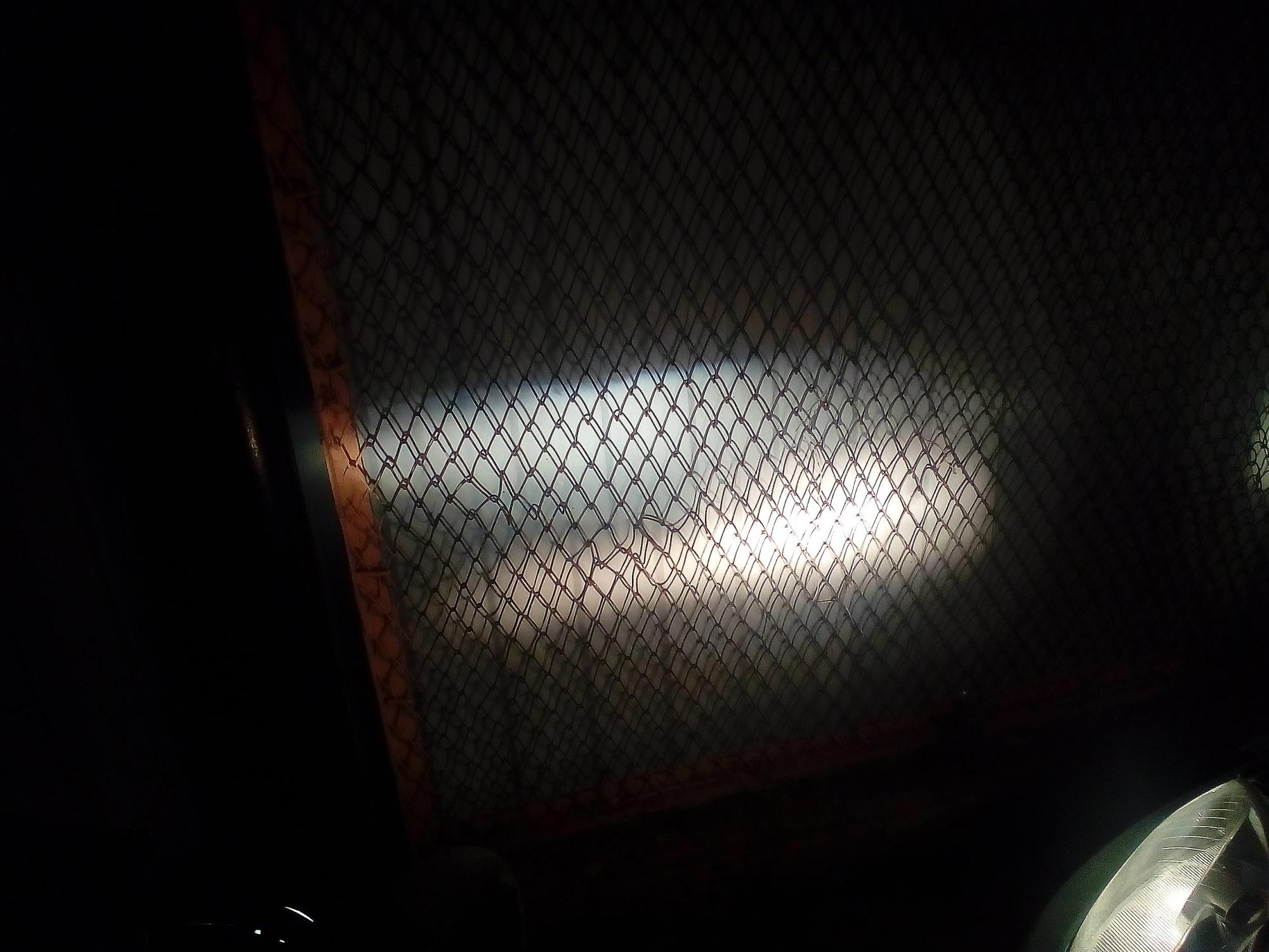

Для сравнения яркости, кпд, штатный галоген от приоры (снизу). Точно не замерял, но в теории на диод из возможных 38 ватт идет только 17.5(не знаю сколько в реальности стабилизатор ток выдает, рассчитывал на 0.5 А при 35 В), т.е. при желание яркость можно увеличить в 1.5-2 раза, но при моих скоростях до 45 км/ч меня и так устраивает.
А поподробнее про условия съёмки расскажите.
andrey_0411
Поподробнее... не знаю что важно, а что нет, опишу что в голову приходит:  час ночи, но сзади в 7 метрах светодиодный прожектор 20 ватт, расстояние от фар до стены около метра, но моя была несколько левее, снималось на ночную съемку зен фон гоу, камеры у них так себе.

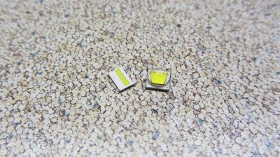

"Посмотрел" ксенон поближе, действительно 4 мм., возможно вытянутый диод и правду будет лучше если мощности у него достаточно. Но тем не менее очень часто попадались хорошие фирменные светодиодные лампы именно с круглыми матрицами, диаметром примерно до 10 мм... можно предположить что отражателю не на столько критична форма пучка света в виде нити 4 мм.
Не знаю что это  такое "хорошие фирменные светодиодные лампы", поскольку  нет ни одного регламентирующего документа на их изготовление и тем более на применение.
Тем не менее фейк имитации обычной лампы выглядит примерно так :
Т.е. в фокусе отражателя находиться только те  4х1 мм и свет используется максимально эффективно. Всё остальное излучение либо бесполезно переотражается и "упирается" в шторку, либо "портит" картинку (светит не туда куда надо).
